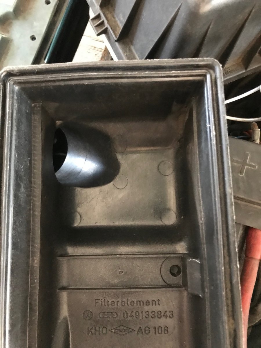

Liegt das nun am fehlenden Ansaugschlauch? Der vom Scirocco 16V passt wohl hab aber noch keine Teilenummer gefunden.
Oder ging was am Temperatursensor/Regler kaputt?
Hab nun so Angeschlossen.
Leitung Oben geht weg und wurden Verschlossen.
Leitung unten geht zur Drosselklappe.
Wie ist es hab nun denn JH/DX Kasten unten. Was mach ich mit dem Luftmengenmesser und deren Schläuche? Hab ja nun keine Verwendung mehr.
Und ist es besser diesen mit Ansaugschlauch zu fahren oder ohne? Falls mit hat mir einer die passende Teilenummer?
