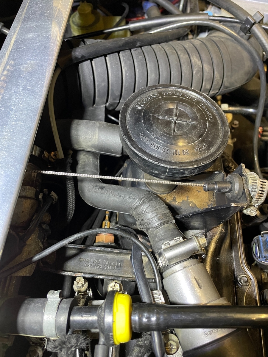

    Basierend auf euren Hinweisen habe ich einen kurzen Check durchgeführt. Hier ein erstes Feedback
    • Das Traggelenk ist korrekt verbaut.
    • Querlenker schaut optisch OK aus
    • Die Verschraubung am Domlager schaut gut aus. Im Stand konnte ich nicht viel mehr prüfen.
    • Die Verschraubung vom Sturz konnte ich ohne Aufbocken nicht prüfen --> evtl. morgen auf dem Wagenheber
    Im Anhang findet ihr Fotos, vielleicht fällt ja etwas auf.

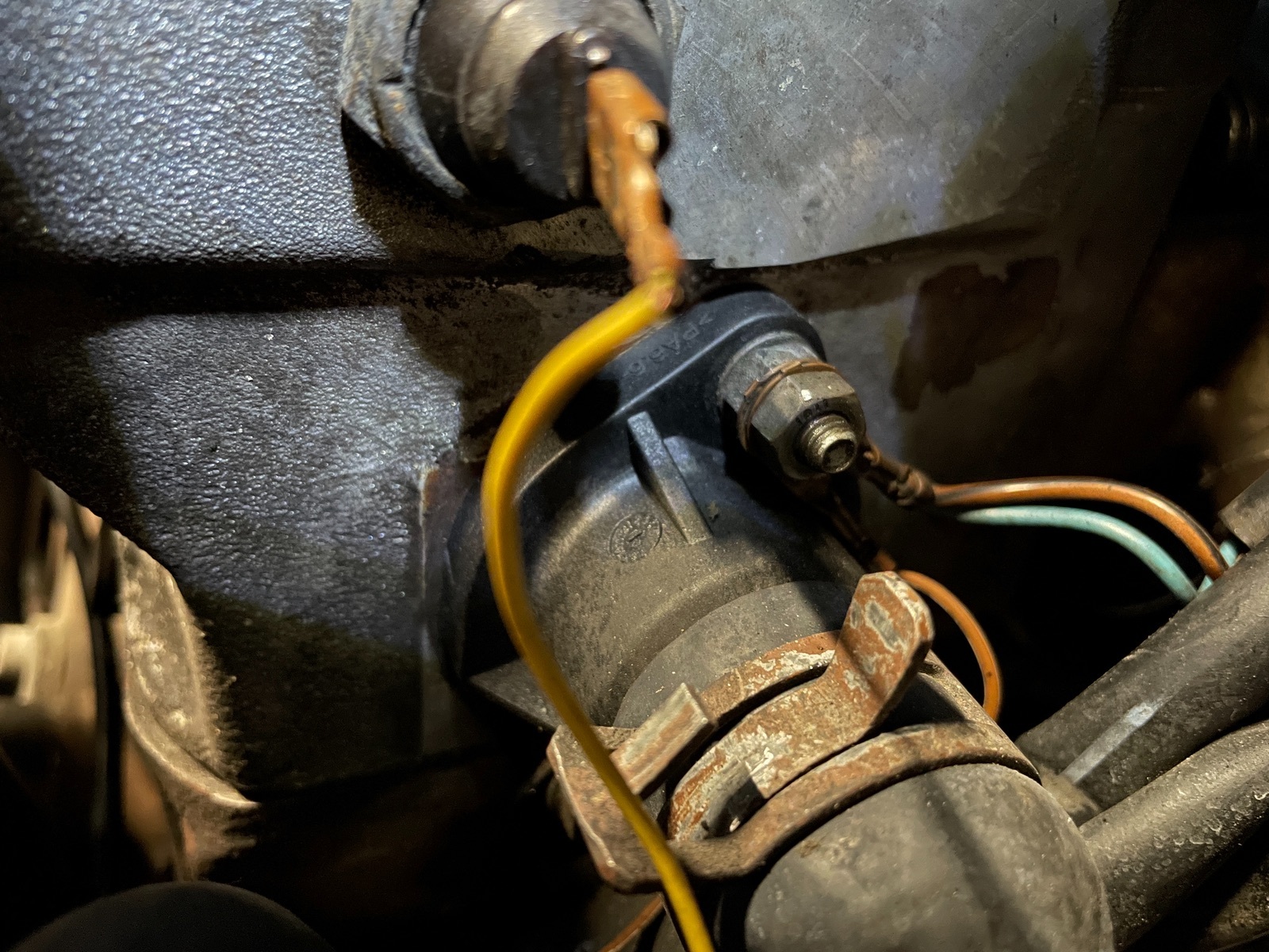

    dafür ist der Geber für den Lüfternachlauf falsch angeschraubt.
    Der gehört mit dem Haltewinkel nicht an den Wasserstutzen sondern jinten oben an den Ventildeckel.
    Dafür müsste aber imho ein Massekabel am Wasserstutzen angeschraubt sein
    Gibt es irgendwo ein Foto / eine Explosionszeichnung? Dann baue ich das dahin wo es hingehört.
