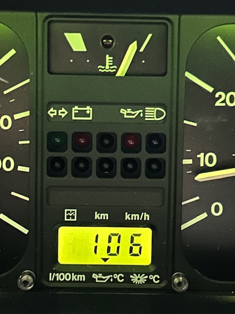

hast Du noch eine intakte 1 er Anzeige und Golf 2 ? Mich würde mal ein Bild interessieren, beide gleich mit gut 90° "bestromt"
Da 2H und Golf 2 den gleichen Geber nutzen, kann das Delta nur aus dem Spannungskonstanter kommen ? Oder ist der auch gleich ?
PS: Heute neuen Hella Lüfterschalter montiert. Ich glaube das erste Mal seit 15 Jahren lief nun Stufe 1
