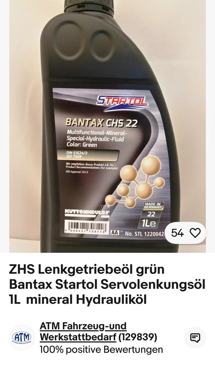

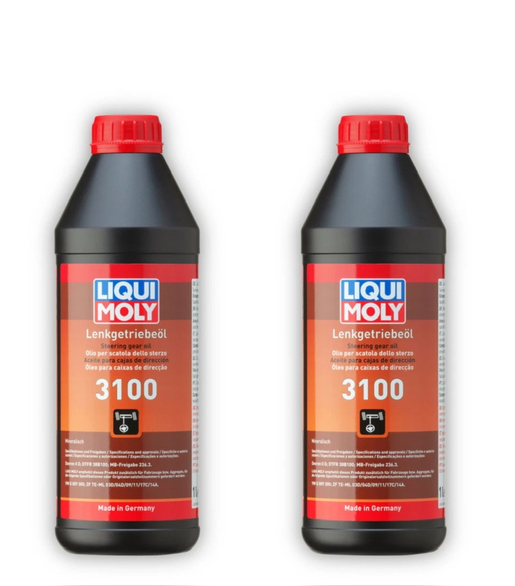

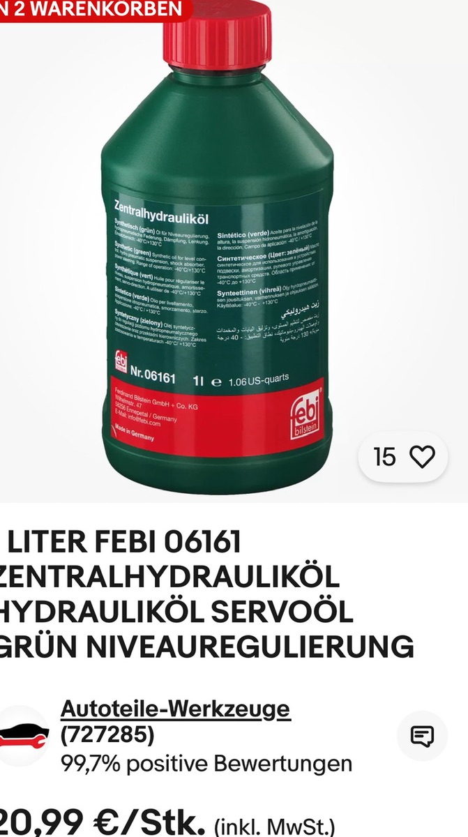

Kein rotes ATF Dexron 2 einfüllen!
Das ATF zerfrisst langsam aber sicher alle Dichtungen und dürfte maßgeblich an der zunehmenden Undichtigkeit im Golf eins schuld sein.
Auch mein T3 Getriebe mit ATF wurde undicht... im Golf zwei der die gleiche Servo Pumpe und eine sehr ähnliche Lenkung hat sind Undichtigkeiten quasi unbekannt!
Der einsah Golf fällt genau in die Zeit der Umstellung bei VW...
Also noch mal konkret
Kein ATF
Kein modernes Silikon Lenköl
Nur mineralisches Hydrauliköl, gibt es von diversen Herstellern mit der Bezeichnung grün oder eben auch von LM
LM 3100
Febi grün..
Ps zehn Jahre hält ein Dichtring das schon durch, aber die Getriebe sind ja 30 und mehr Jahre alt...
Pps
ATF A-D wurde ständig weiter entwickelt um zum einen die Lebensdauer zu erhöhen aber auf der anderen Seite ihm die Aggressivität zu nehmen. Wirklich gelungen ist es nicht, wenn man in 30 Jahren Nutzung denkt... und der Ausbau des Lenk Getriebes ist so eine miese Arbeit und es besteht keine Garantie dass es nach einer Abdichtung dicht ist. Raus mit dem ATF...
