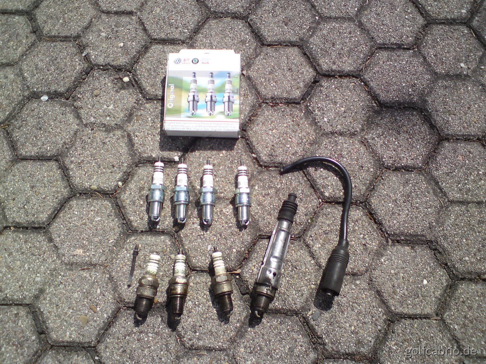

Guten Tag,
bei meinem Golf 1, 1.8 JH-Motor, läuft der 3. Zylinder im Leerlauf nicht mit...
Während der Fahrt läuft er aber normal.
Hatte schon mal jemand von euch ein solches Problem, oder was könnte die Ursache sein?
Danke schonmal.
Guten Tag,
Danke schonmal.
danke für die schnelle Antwort.alles schon neu.
dann mal das volle Programm .... ![]()
Zuerst einmal Einspritzdüsen ziehen und Spritzbild vergleichen .
dann l Kompression testen . Wenn da alles OK, dann ggf noch eine Druckverlust-Prüfung
