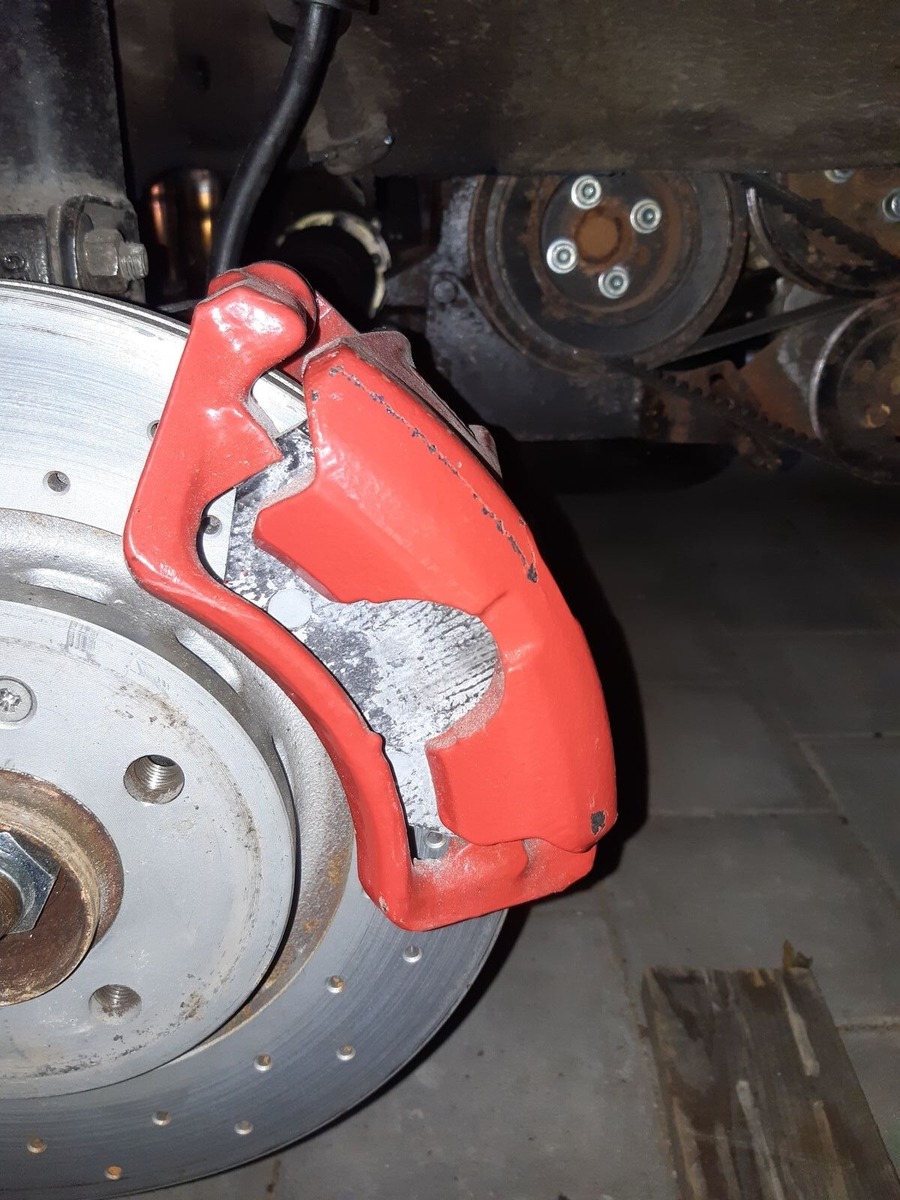

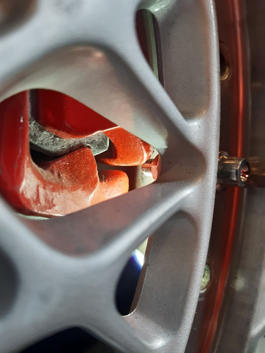

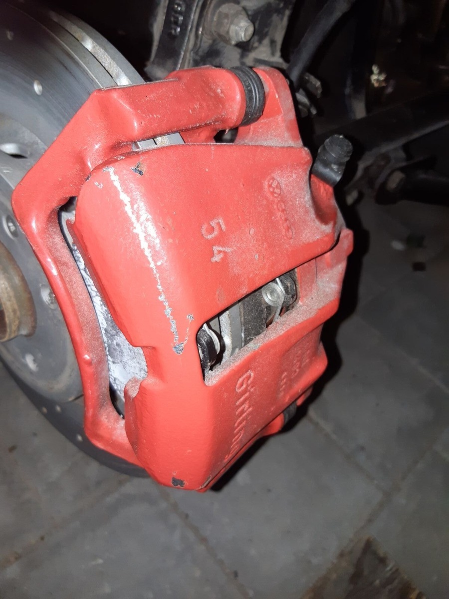

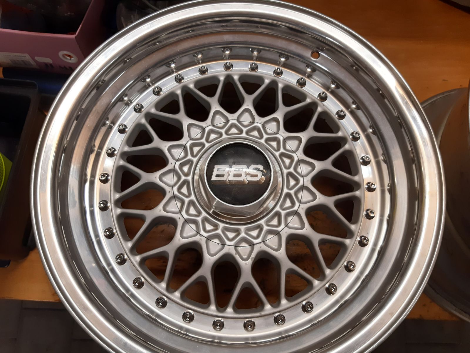

Ja es es ist eine BBS RS Felge. Also das mit dem Felgenstern nach außen montieren mach ich nicht da ich zum Tüv deswegen ja muss. Ich denk ich werd des mit der Spurverbreiterung machen, wenn der TÜVler was dagegen hat werd ich halt auf die 14" umschwenken, aber danke das ihr das gesagt habt das es eine 14" gibt wusst ich garnicht. Danke wie immer das ihr mir geholfen hat.
Also da ich oben mein Problem vergessen habe zu erläutern.
Der Bremssattel steht an der Mutter von der Felge an die is 3 teilig
Also es sind Girling 54 15". Ich wusst garnicht das es die für 14" auch gibt.
Adapter sind von Epytec, da hat der Tüv gesagt kein Problem die sind gut.
Meine Felge ist ebenfalls ne 15" mit ner 5mm Spurplatte würde es gehen ich weis aber net was der Tüv dazu sagt weil ich ja schon ET3 auf der Felge hab. Die Bremse is von nem G60
Hallo ich mal wieder ne Frage die etwas blöd klingt aber ich hab ein Problem mit meiner Bresanlage und der Felge ( siehe Foto).
Ich hab eine Girling 54 vergbaut ist ein anderer Hersteller da evtl schmäler oder kleiner??
Bitte nicht von der Schraube beeinflussen lassen, ich hab da kürzere aber es würde an der Mutter anstehen?
