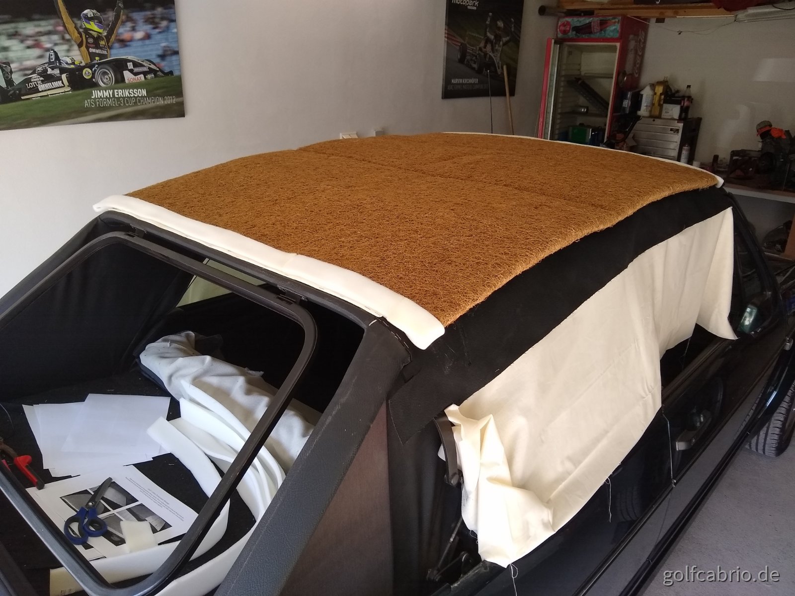

    Bernd hab deinen Text Mal hier eingefügt 😉

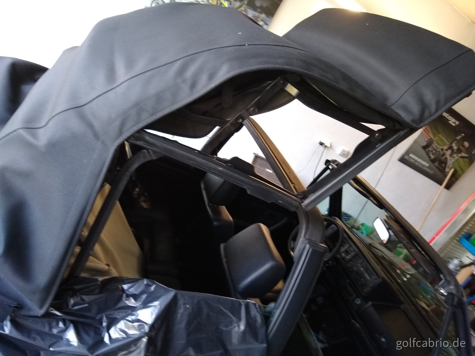

    Genau auf der Höhe, wo für pomabezug die Lasche hat, machst den Schnitt ca 1cm weiter außen in den schwarzen Stoff. Der Schnitt muss nur etwa 2cm lang sein, damit die Lasche des Bezugs durch geht.
    Du nietest dann beide laschen an das Gestell.
    Hab leider kein Bild wo man es genau sieht. An dem hängen die laschen noch lose rum.
    Also der Schlitz im Bezug der Poma wird ganz am ende gemacht. Da nimmt man ein Cuttermesser und setzt den selbst.
    So zieht man das Band vom Bezug durch die Poma zum annieten an die Stelle.
    Zum annieten müssen beide Laschen gefaltet werden.
