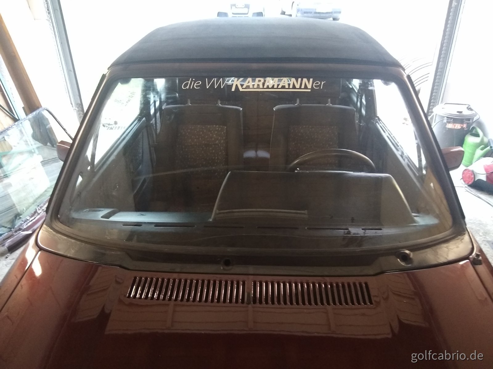

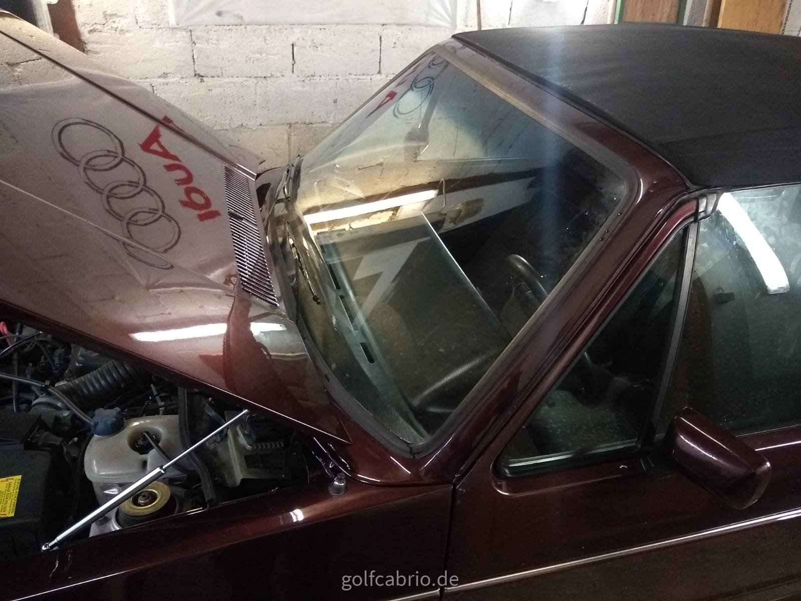

    Genau. Ich wollt natürlich wissen ob das jetzt so alles passt mit dem Rahmen. Hatte zwar alles abgemessen, aber man weiß ja nie ob VW noch was für den Airbag am Rahmen geändert hatte.
    Natürlich kommt die Scheibe morgen oder übermorgen wieder raus, wenn ich ihn beim Lackierer abgebe. Die Dichtung bleibt da auch ganz.
    Aber so spare ich mir den Anhänger, und den Seuch im Auto bei dem Wetter hier.
