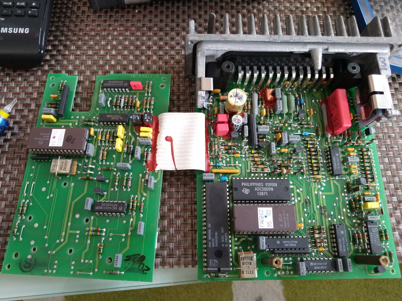

Auf dem Motorola CPU (links) steht
FAGB01
01 04
Meines Wissens enthält der im Speicher den Programmcode und die Zündkurve.
Auf dem EPROM (rechts) steht
FAGB02
05 02
In dem sind die sonstigen kennfelder hinterlegt.
FAGB01
01 04
FAGB02
05 02
