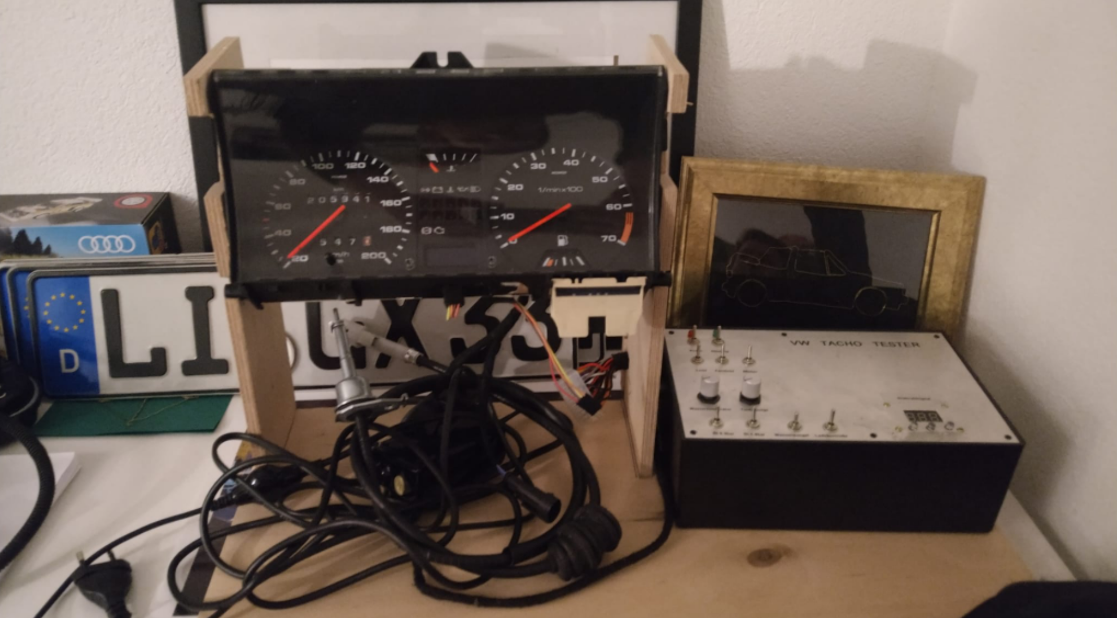

Hab mir da auch mal so ne Teststation gebaut😃
Golf 1, 2 (alte und neue ZE) und andere kann ich damit testen, inkl Drehzahl usw.
Nur die Tachowelle läuft über nen Akkuschrauber...

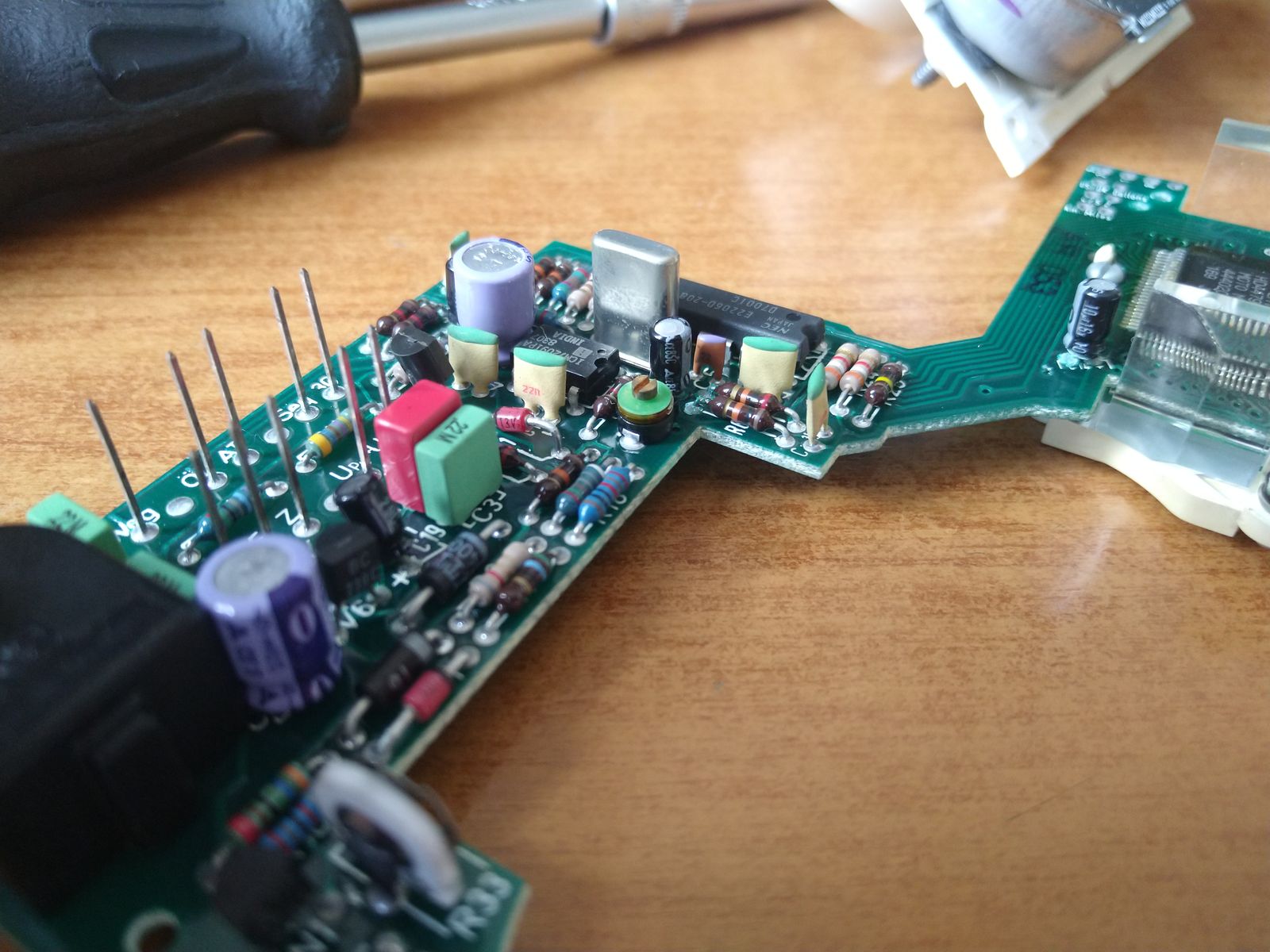

Zum Problem:
Der Spannungsregler auf der blauen Folie sollte die Stromversorgung der MFA auf 10V regeln.
Zeigt die Tankanzeige und Wasseranzeige auch zu wenig an? Das wäre dann ein guter Kandidat als Fehlerquelle.
Hast du den kleinen Kondensator auf der Rückseite hinter dem Display gewechselt?
Der hat definitiv Einfluss auf den Kontrast vom Display und kann dein Problem auslösen.
Und natürlich der 39Ohm Widerstand am oberen Rand der Platine wie im Wiki beschrieben...
Ohne Rechtecksignal macht die Öldruckplatine auf jeden fall nichts.
Auch müsstest du eine LED anklemmen an den LED Signalausgang, um zu sehen, ob die Platine was macht.
Hatte das mal aufm Tisch aufgebaut mit nem Breadboard und entsprechenden Inputs/Outputs.
Inzwischen hab ich mir nen Tester gebaut, an dem ich den ganzen Tacho direkt testen kann mit allen Funktionen.
Einen Schaltplan hab ich von der Öldrucktesterei nicht, aber man kann die Leitung auf der Blauen Folie recht gut nachvollziehen.
Kontakte der Öldruckplatine:
Masse, Zündplus, Rechtecksignal vom Drehzahlmesser (ZA Kontakt), und die beiden Druckschalter nach Masse.
