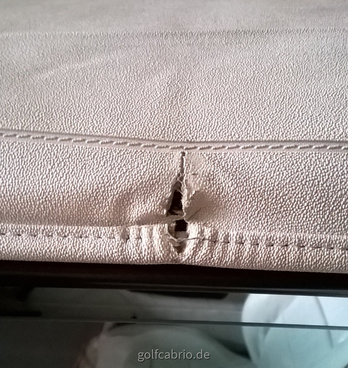

Jens, danke für deine Hinweise. Deine Fotos helfen, sie sind aussagefähig. Ich werde die Reparatur dann machen wenn ein längeres Parken im Freien geplant ist. Erstmal aufgeklappt in der Garage und fahren....fahren....
Hallo liebe Cabrio-Freunde. Auf der Fahrerseite habe ich einen kleinen Riss im PVC Verdeck. Ich möchte den Riss mit einem Flicken reparieren, den ich von Jörg Dilge bekommen habe.
Geplant habe ich jetzt: Reinigen und entfetten mit Schmutzradierer und Brennspiritus. Den Riss durch nähen mit einer gebogenen Ahle zusammenziehen. Mit Pattex Kraftkleber den Flicken aufkleben. Das Verdeck dann erst nach drei Tagen öffnen.
Ich bitte um Eure Stellungnahme, kann ich das so machen?

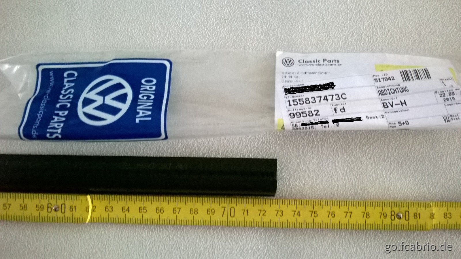

Es gibt für vorn außen aber zwei längen.
730 mm für die Cabrios ab 88?89? bei denen das Endstück der Türdichtung das Ende der Schachtleisten bildet, und
745 mm für die älteren Cabrios bei denen die Schachtleiste "blank" endet.
Genau
Da gibt es verschiedene Längen.
Ich hatte Schachtleiste links 155 837 473C rechts 155 837 474C bei CP bestellt/erhalten.
Passt nicht, zu kurz für mein 1985 GL. Muss 155837473/4 B sein, die waren nicht lieferbar.
