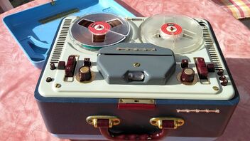

Tesla läuft.....
Nein nicht das Auto, sondern ein Tesla Sonet Duo, ein Mono Röhren Tonbandgerät von vermutlich 1965. Ist seit 1981 im meinem Besitz, habe jetzt ein BASF Tape und ein DIN-Cinch Kabel besorgt. Nach Lager ölen, Tuner+Kontakt Spray und Reinigung mit Isopropanol bei den Köpfen und Rollen.
Es macht alles wie es soll: spult, nimmt auf, spielt ab.....obertoll
