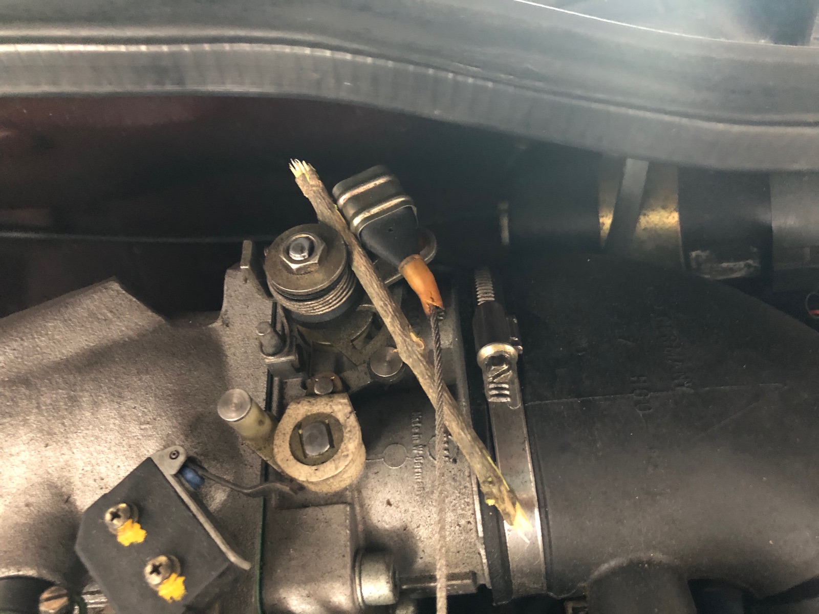

2 freundliche Verkehrsteilnehmer halten und schieben uns gemeinsam 30 Meter weiter in eine Ausweichmöglichkeit jetzt was tun Fahrertüre auf und unter die Pedalerie schauen zu gefährlich direkt an der Straße, also Peter(Pinky) angerufen wie bringe ich das Cabrio nach Hause ? Klemme ein Holz zwischen den Gaszug (BILD1) so das der Motor mit 2-2500 Umdrehungen läuft so kommst du ohne Gaspedal nach Hause.

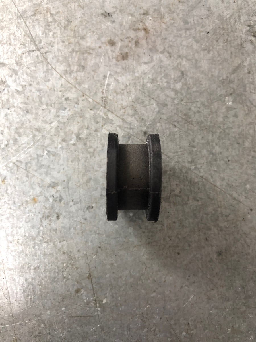

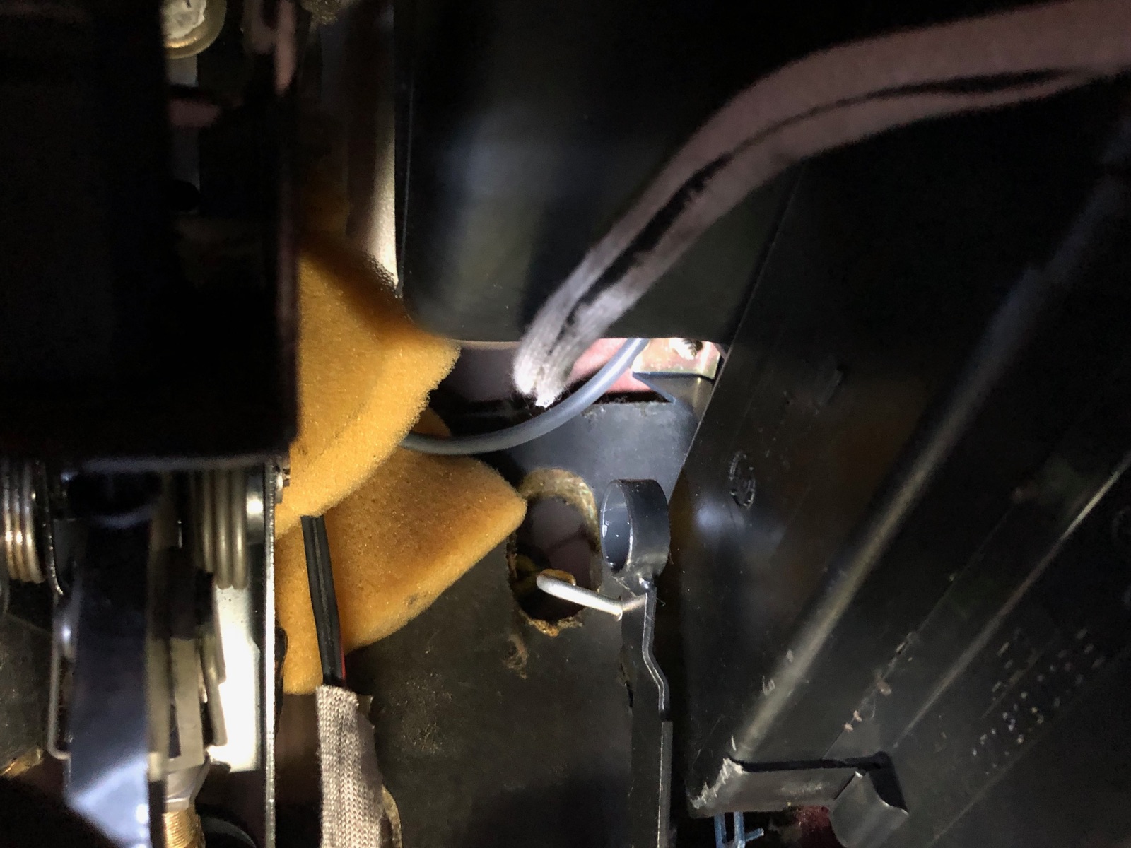

Zu Hause geschaut Haken vom Gaszug sichtbar dran gezogen Gaszug nicht gerissen sehr gut, über dem Gaspedal eine runde Öffnung aus Metall da gehört ein rundes Gummiteil rein wo der Haken des Gaszugs eingehängt wird dieses Teil hat sich in Bröseln verabschiedet nach fast 30 Jahren.
Habe mir bei Peter 2 Gummiteile abgeholt und beim 2.Aigner auch gleich ausgetauscht.
Habe leider keine Teilenummer vielleicht kann die jemand noch mitteilen.
Kleine Ursache große Wirkung schaut einfach mal über einer Gaspedal wo der Gaszug eingehängt ist am besten tauschen nach 30 Jahren ist das kein Fehler.
