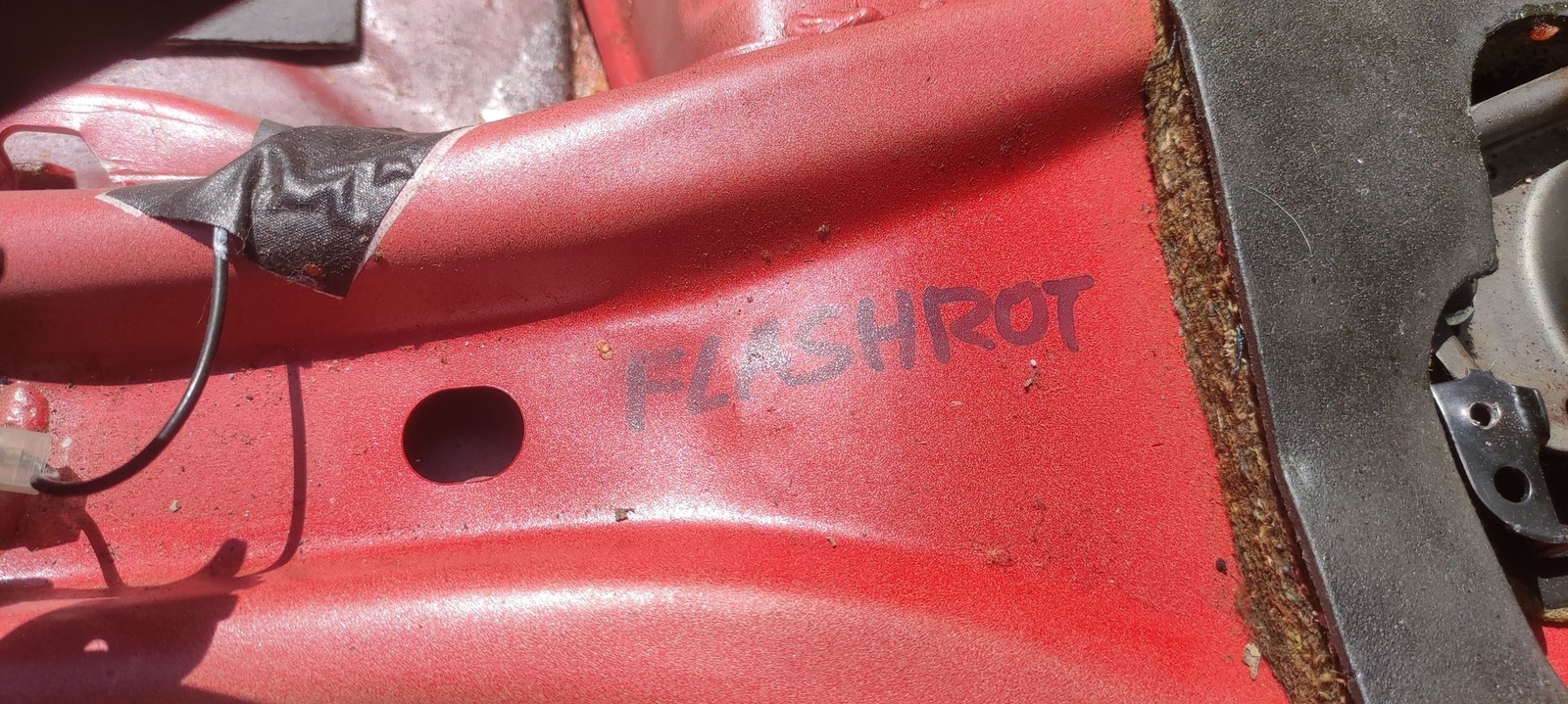

Heute den neuen Teppich und die Innenausstattung wieder eingesetzt, dabei folgendes entdeckt. Aaaaber, warum?!
