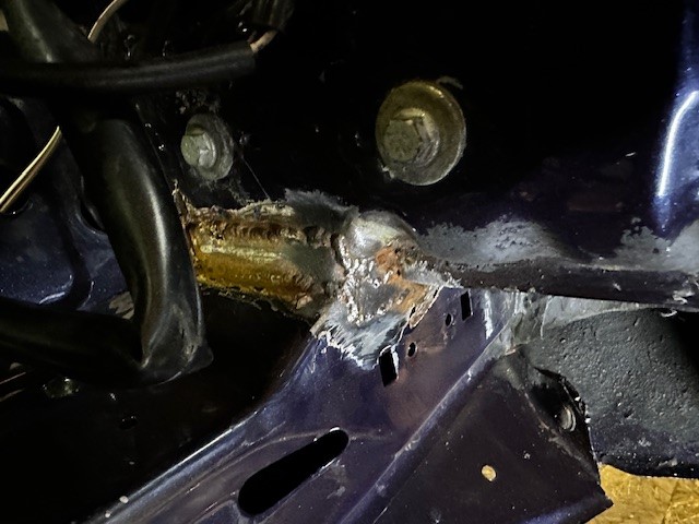

Schlecht geschweißt ??? Das war bestimmt ein Zahnarzt, der hat Blomben verlegt
Duck und wech
100% 😂
Danke für deine Einschätzung. Ich hatte die selbe Idee, Cabrio einfach auszustauschen, aber das Auto ist rostfrei und ich hab schon einiges investiert, fährt auch gerade aus, Achsvermessung hat gepasst.
Notfalls trenne ich das Frontblecht raus, mach den Träger warm und richte ihn so, das nix mehr zu sehen ist. Vieleicht kann ja noch jemand seine Erfahrung einer Unfallinstandsetzung teilen.
Hallo zusammen, ich bin aktuell gerade am Neuaufbau meines Motors. Im Zuge der Motorrevission, habe ich meinen Motorraum gereinigt und festgestellt, das der kleine schon einmal einen Frontschaden hatte. Der rechte Längsträger hatte einen knick, der herausgezogen wurde. Das Frontblech wurde ausgetauscht und schlecht angeschweißt. Könnte ich so lassen, aber das Fahrzeug soll nächsten Winter einmal neu lackiert werden.
Gibt es den Längsträger/Motorträger rechts als original Ersatzteil? Ist dieser "nur"auf dem Dom aufgeschweisst. Ich frag euch lieber, bevor ich mir mehr Arbeit mache, als notwendig ist.

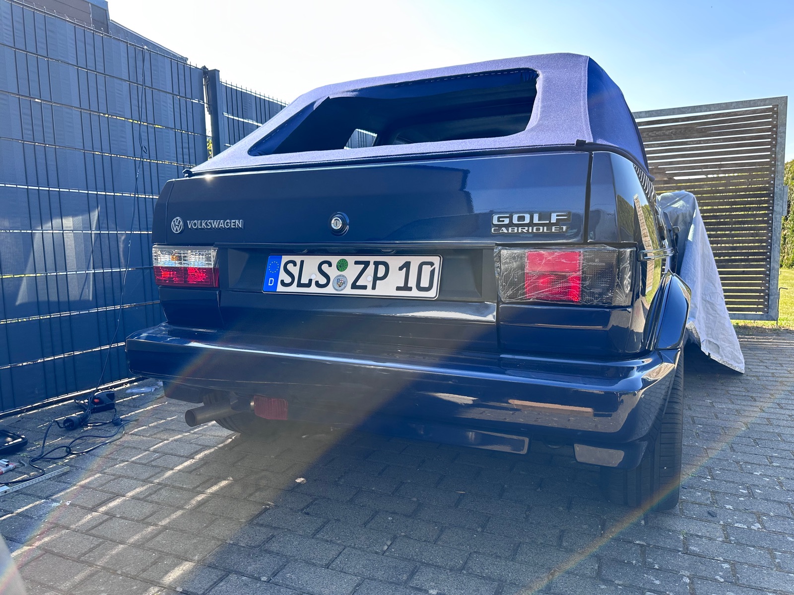

Ich hab gestern das Verdeck erneuert. Die Scheibe muss noch rein.
Ja denke ich auch. Hab leider nur das eine Foto gemacht, da ist noch die Folie drauf. Sehen viel besser aus als die Klarglas Rückleuchten. Das gute ist dass der Reflektor integriert ist wie bei den Fifft.
