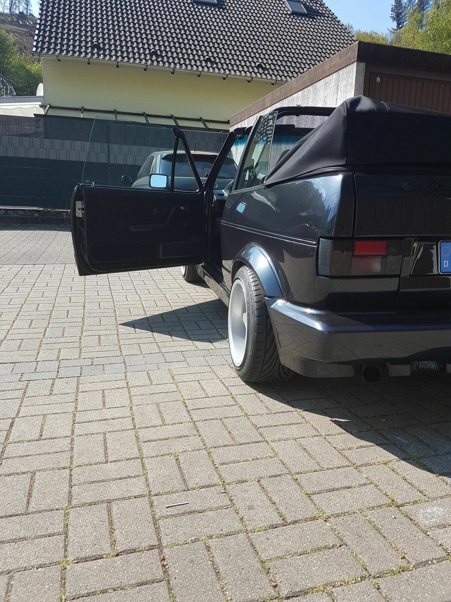

Ich bin Andy und habe mein Cabrio seit nun fast 16 Jahre. Wie die Zeit vergeht.
Wie er vorher mal aus sah und und wie er sich im Laufe der Jahre verändert hat, könnt ihr im alten Archiv sehen.
https://archiv.golfcabrio.de/forum/rund-ums…n-schuhen/page2
Nach Haus und Familie nutze ich die Corona Zeit etwas um das Cabrio wieder fit zu machen und zu nutzen.
Dieses Jahr mussten die 8 und 9x14 nach 10 Jahren 15 Zoll OZ Turbo Felgen weichen.
Besonderheiten:
- Sportline Ausstattung + Tacho
- originalen Tachorahmen und Lüftungsdüsen mit rotem Rand vom Golf 1 GTI
- Supersprint Gr. A
- Motormodifikationen
Den Rest kann man denk ich den Bildern entnehmen.
