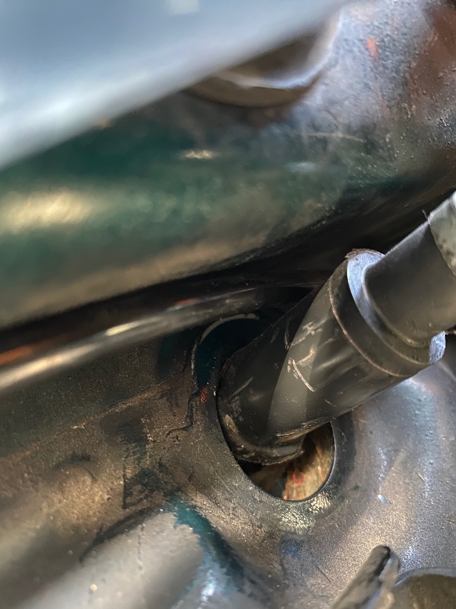

Danke für das Foto!
Die Dichtung ist bei mir noch da! habe die nur fürs fotografieren zur Seite geschoben.
Ok das macht Sinn!
Wenn ich mir mein Foto von oben genau ansehe, dann sieht man ja sogar noch den Abdruck des Federrings und "Kratzspuren" von den Federlippen...
Wie krieg ich jetzt den neuen Ring da drauf?
Muss ich den Zug unten am "Teller-Ende" beim Ausrückhebel aushängen? Dann komm ich aber mit dem Ring nicht am Teller vorbei oder?
Dann muss ich den vermutlich "oben" also am Pedal aushängen oder??

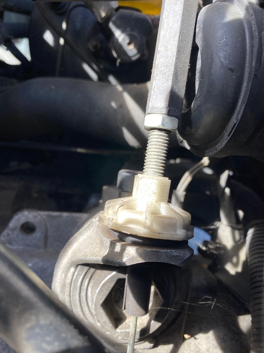

Ich hab jetzt vorhin mal wie von Ulridos beschrieben den Teller etwas rein gedreht. Jetzt kommt die Kupplung etwas früher. Nicht gerade sehr viel aber es fühlt sich schon besser an.
Nur kommt mir der weiße Schraubstöpsel a.k.a. "Teller" etwas locker vor jetzt unten am Getriebe.
Hier mal zwei Videos vom Pedalspiel und vom Stöpsel.
Meint ihr das passt so??
Oder laufe ich jetzt wegen einem schlackernden Kupplungszug Gefahr die Befestigungsplatte am Zugende beim Hebel zu verlieren??
