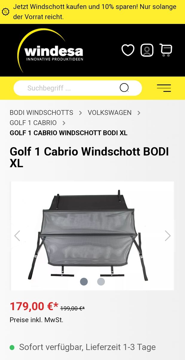

Bei Windesa gibt es u.a. das Body XL Windschott für derzeit 179€ statt 199€.
Danke für den Link
Da ich mein Cabrio nicht offen ohne Windschott bewegen kann ohne Tage hinterher mit übelsten Nackenschmerzen zu kämpfen, hab ich hier jetzt zugeschlagen. Das alte in die Tage gekommene Windschott hat somit ausgedient.
