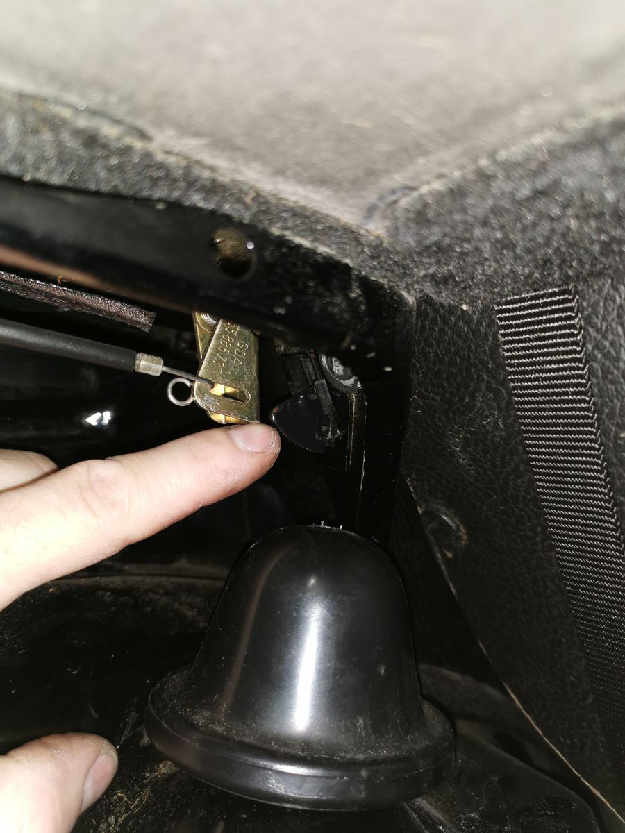

Wenn die Schlaufe gerissen und nicht mehr existent ist musst du die Lehne manuell entriegeln.
Dafür tauchst du grazil in deinen Kofferraum ein und drückst den Haken mit der Hand nach oben, gleichzeitig schiebst die Rückbank nach vorn. Das war mein Yoga Programm für heute. Ich nenne die Figur " Abtauchender Adonis"
