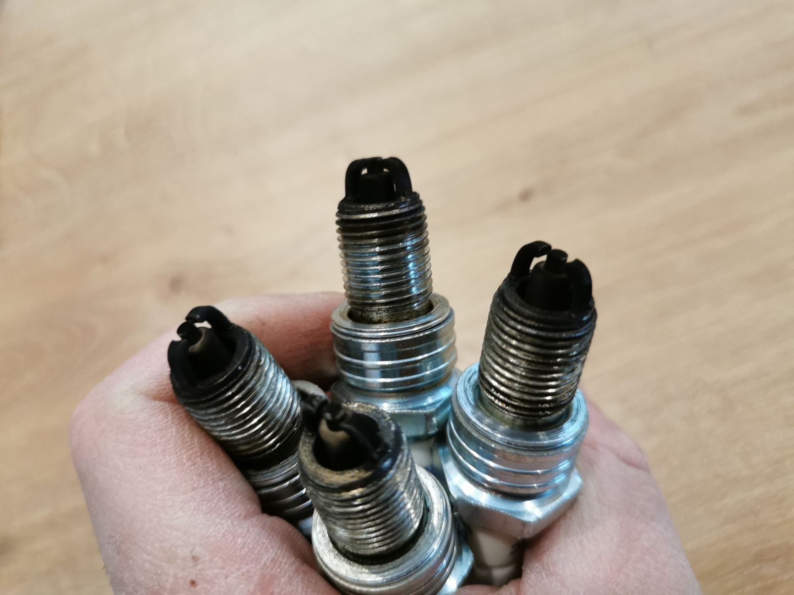

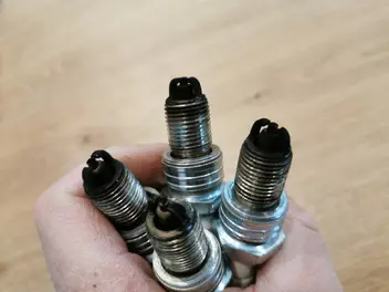

OK, Sprit kommt keiner, hab zur Prüfung einen transparenten Schlauch montiert. Jetzt bleiben noch Lambdasonde und Kat als mögliche Fehlerquellen.
Werde mir als nächstes noch die Zündkerzen anschauen.
