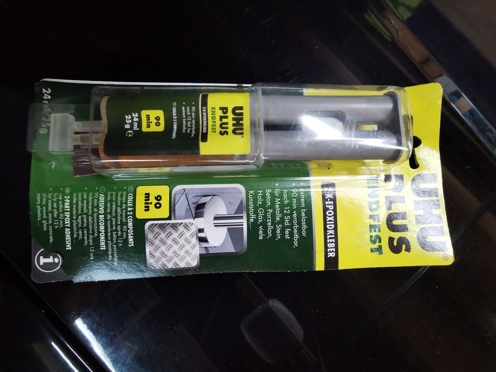

Alles anzeigenFazit;
neue Sekurit Scheibe von Stahlgruber wurde sofort geliefert, 150€. Passt wie original
Spiegel dank Tip von Mario mit Uhu 2K geklebt, hält
Dichtung von besagter Quelle leider nur Meterware ohne Formecken, so steif dass sie auch nicht auf das Glas montierbar war > geht zurück, alte Dichtung wieder verbaut
