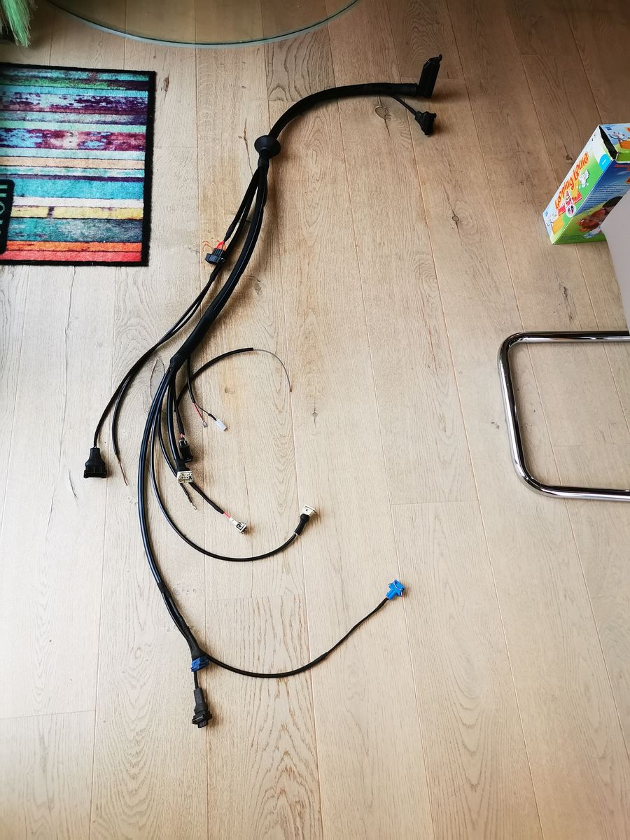

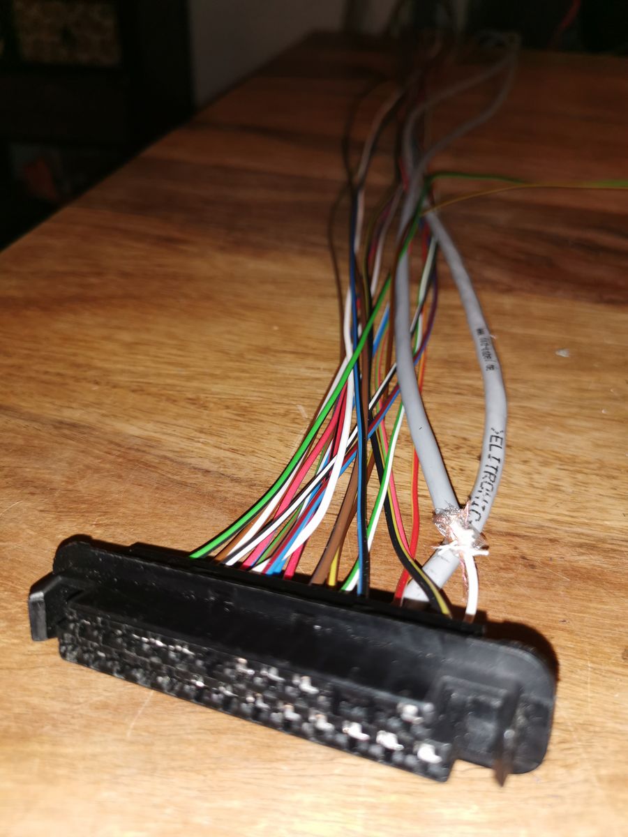

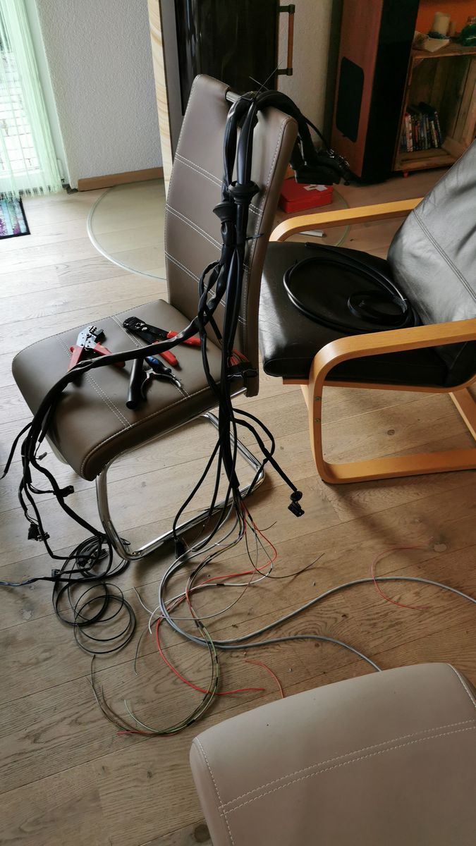

Heute hab ich den Kabelbaum noch durchgemessen und nochmals überprüft ob alles richtig eingepinnt ist. Passt ( zum Glück) alles. Sämtliche Wiederstände vom Steuergerätestecker bis zum jeweils anderen Ende liegen zwischen 0,1 - 0,2 Ohm.
Der alte Kabelbaum hatte teils Wiederstände bis 0,6 Ohm. Somit hoffe ich das mit dem neuen die Zickereien und das Eigenleben ein Ende haben.
Hab diese Zange verwendet. Ist durchaus brauchbar. Auspinnwerkzeug hab ich mir als Set beschafft.
BAURIX® Crimpzange inkl. 300 Stück Flachsteckhülsen Set I Krimpzange für 0,50-2,50 mm² Steckverbinder I Crimpzangen Tool, Crimp Zange, Flachsteckhülsenzange, CrimpwerkzeugBAURIX® Crimpzange inkl. 300 Stück Flachsteckhülsen Set I Krimpzange für 0,50-2,50 mm² Steckverbinder I Crimpzangen Tool, Crimp Zange, Flachsteckhülsenzange,…www.amazon.deDie Isolierung der heutigen Kabel ist tatsächlich deutlich dünner, das stimmt. Prinzipiell schadet es nicht den nächsthöheren Querschnitt zu verwenden. Ausser bei Lambdasonde und Klopfsensor hier nur originale Querschnitte verbauen.

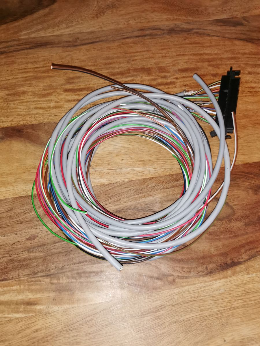

Hab mir nur den Motorkabelbaum vorgenommen.
Aber ich nehm dich trotzdem beim Wort!
Rundsteckhülse RAM - RAM plus 3.5 - Kabelbaumtechnik-WagenknechtRundsteckhülse RAM - RAM plus 3.5www.kabelbaumtechnik-wagenknecht.deHier bekommst du auf Anfrage sicher was du brauchst.

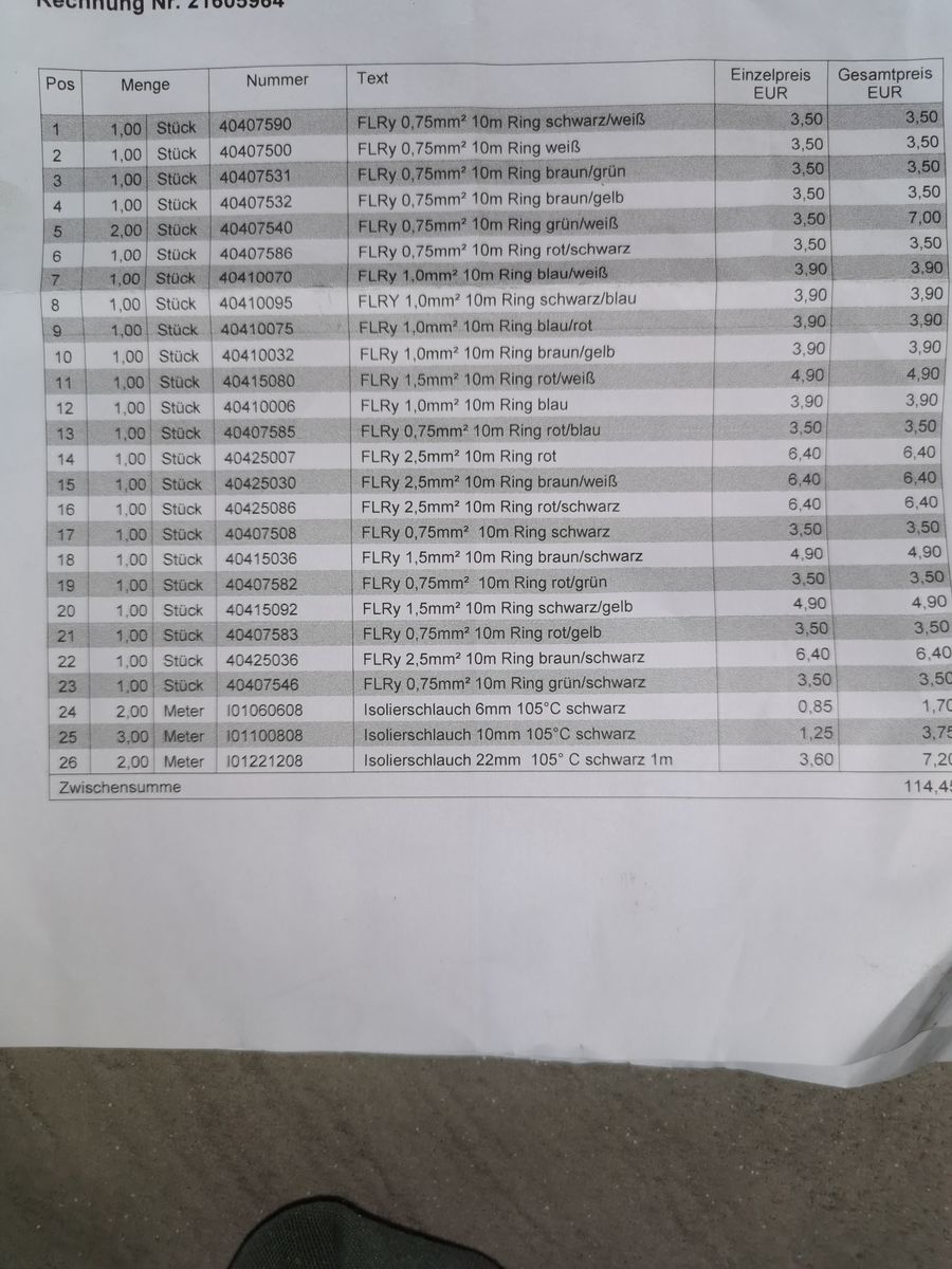

Das Allermeiste habe ich bei Kabelknecht bekommen. Hier gibt es alle Kabel in den erforderlichen Farben und Querschnitten. Zudem ist der Webshop sehr gut aufgebaut. Was ich dort nicht bekommen habe sind die geschirmten Kabel für Lambdasonde und Klopfsensor, diese musste ich von einem anderen Anbieter beziehen. Eventuell gibt es hier auch Reparaturleitungen bei VW
Die neuen Pins für die Stecker habe ich aus der Bucht.

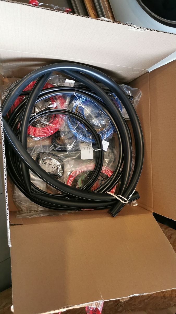

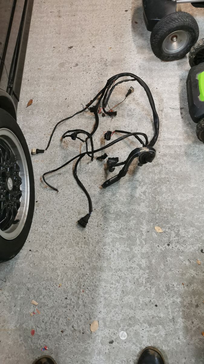

Nachdem ich den Sommer mit ständig wiederkehrenden Fehlern im Regelkreis zu tun hatte, habe ich beschlossen über den Winter den Motorkabelbaum aufgrund etlicher brüchiger und geflickten Kabeln zu erneuern.
Die Kiste mit den neuen Kabeln ist heute eingetroffen. Alles wird wieder in den originalen Farben und Querschnitten hergestellt. Der Winter kann kommen
