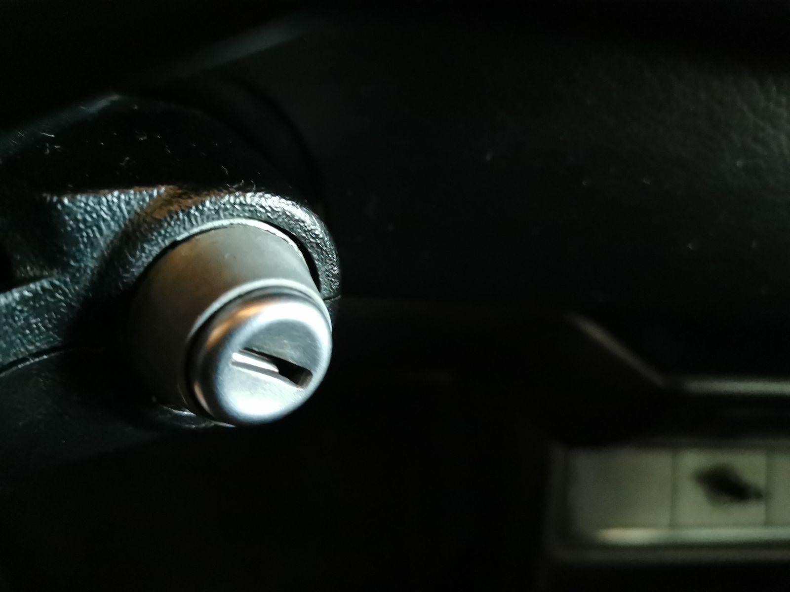

Passt zwar nicht ganz hier rein, aber wenn wir schon bei fehlenden Teilen sind. An meinen Cabrio fehlt die Verkleidung am Zündschloss. Ist die noch zu bekommen?
