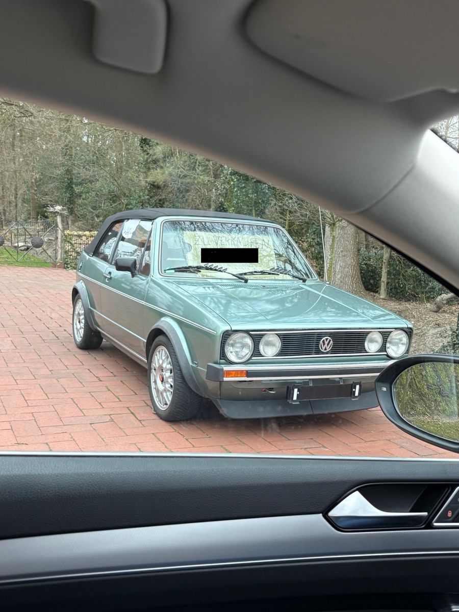

Nun zum Fahrzeug:
- VW Golf 1 Cabriolet
- 1.6l Vergaser (75 PS)
- 4 Gang Handschalter
- ca. 190.000km gelaufen
- Innenausstattung Leder Beige (keine Sportsitze)
- Ansonsten eher geringe Ausstattung (keine MFA, Kurbeln, keine Zusatzanzeigen in der Mitte, keine Servo, ...)
- 7? Vorbesitzer
- einiges umgebaut, z.B. Fichtel und Sachs Fahrwerk, andere Stoßstangen, Felgen, ...
- Dach vor kurzem erneuert
- TÜV bis Oktober 2027
Grundsätzlich würde ich dem Wagen nach näherer Betrachtung eine 3, vielleicht eine 3- geben:
- Unterboden, Reserveradmulde, Fußräume, Hutablage etc. sehen gut aus.
- Kleinere Roststellen an Tür, ein ganz bisschen Rost am Scheibenrahmen vorne, dafür erster Lack
- Türen gingen bei "verschränktem" Auto (1 Hinterreifen auf Borstein) normal auf und zu
- Motor läuft im Kalten Zustand etwas hoch (vielleicht auch normal?), warm dann normaler Leerlauf
- Elektrisch soweit alles OK
- Probefahrt ohne Auffälligkeiten
Der Verkäufer hat den Wagen Ende letzten Jahres spontan gekauft, will sich nun aber trennen, da er weitere Cabrios besitzt.
Es gibt auch schriftlich kaum Historie, bspw. keinen Nachweis über einen Zahnriemenwechsel, den würde ich also schonmal einplanen.
Auf ein bisschen Arbeit werde ich mich also einstellen müssen, um den Wagen wieder schick zu bekommen.
Ich habe den Verkäufer auf einen Preis von 4100€ runterhandeln können, und ihn dann um einen Tag Bedenkzeit gebeten.
Ein Foto hänge ich mit an.
Vielen Dank im Voraus!
