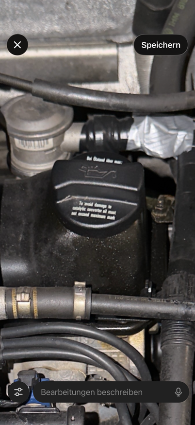

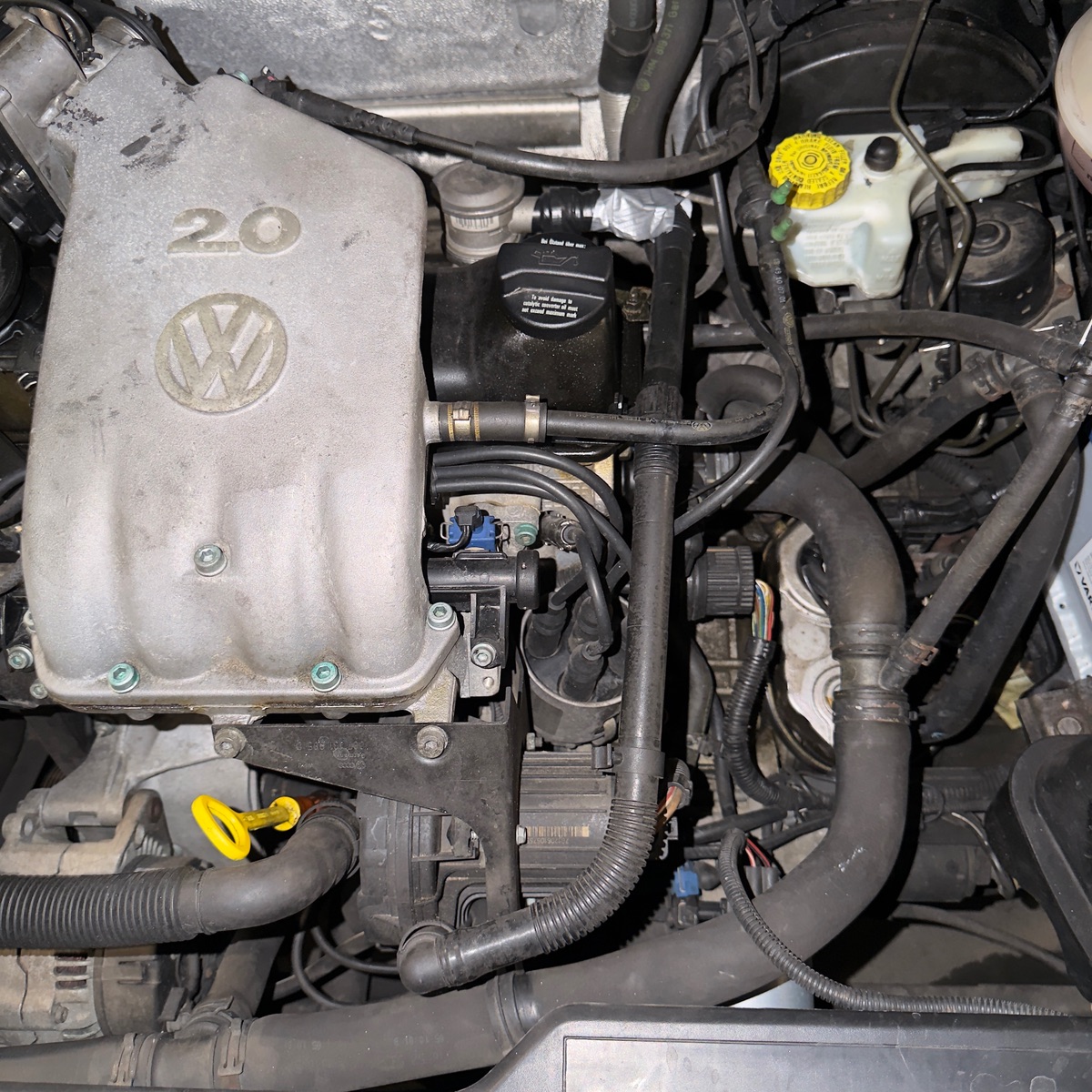

    ich habe gestern meine Drosselklappe reinigen und anlernen lassen.
    Jetzt ist meine Drehzahl total erhöht. Ich habe wenn mein Getriebe auf „D“ steht eine Drehzahl von 1100.
    Ich habe festgestellt, dass ein Schlauch gerissen ist, da ich eine provisorische „Reparatur“ mittels Panzertape habe feststellen können.
    Kann mir jemand sagen, um welches Teil es sich da genau handelt ? Und ob das irgendwie mit der neuen Drehzahl Zusammenhängen kann?
    Im Anhang habe ich ein Bild vom Schlauch.
