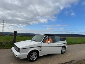

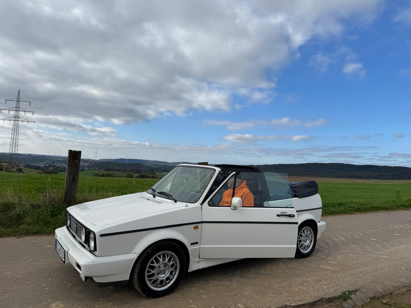

*4× Lenso BSX Felgen
* Lochkreis 4x 100
* 7,5JJ x 16
* ET25
* Reifen: Hankook Ventus Prime 195/45 R16
Gutachten für Golf1 Cabrio wäre wohl dabei
Ich habe Golf Cabrio 1,8 Bj92
Ich habe die Angeboten bekommen ,.
Hab gerade im Gutachten gelesen das beim Golf Cabrio gebördelt werden muss das ist genau das was ich nicht möchte.
Schade trotzdem Danke fürs die schnellen Infos
