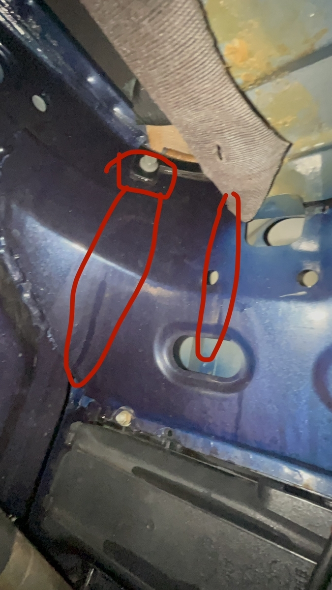

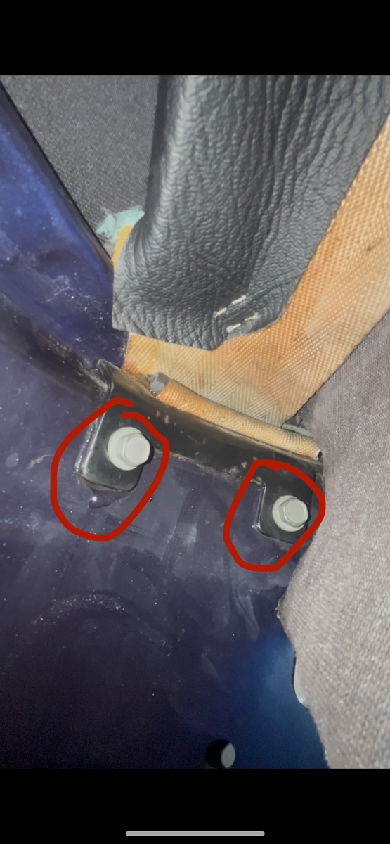

    Bei meinem Golf 1 Cabrio BJ 1992 Classic line mit noch originalem gut erhaltenen Kunststoffverdeck dringt (Regen) Wasser im Kofferraum ein.
    Da ich bei der Leck-suche nicht weiter komme, hoffe ich dass jemand bereits das gleiche Problem beheben konnte.
    Ich habe mal ein Foto auf dem man sieht wo ich (bis her) denke dass das Wasser her kommt.
    Läuft dann hier runter:
    Kennt jemand die Ursache bzw. Lösungen für das Problem?
