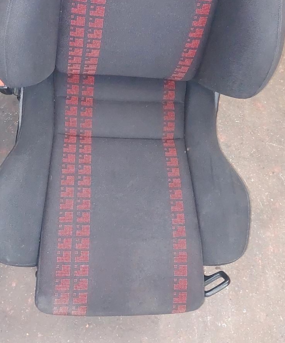

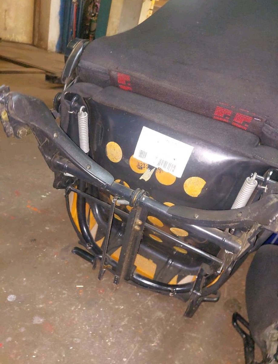

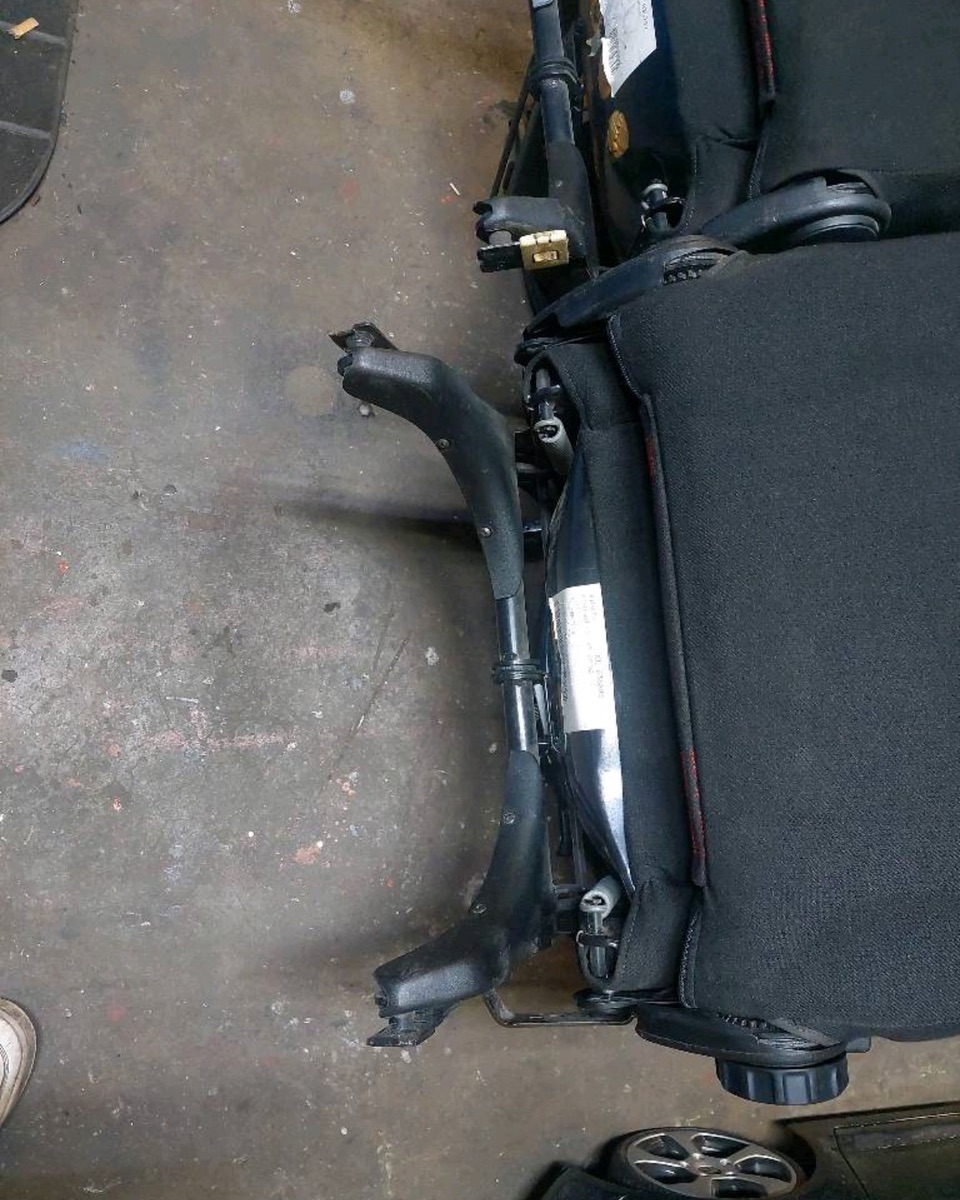

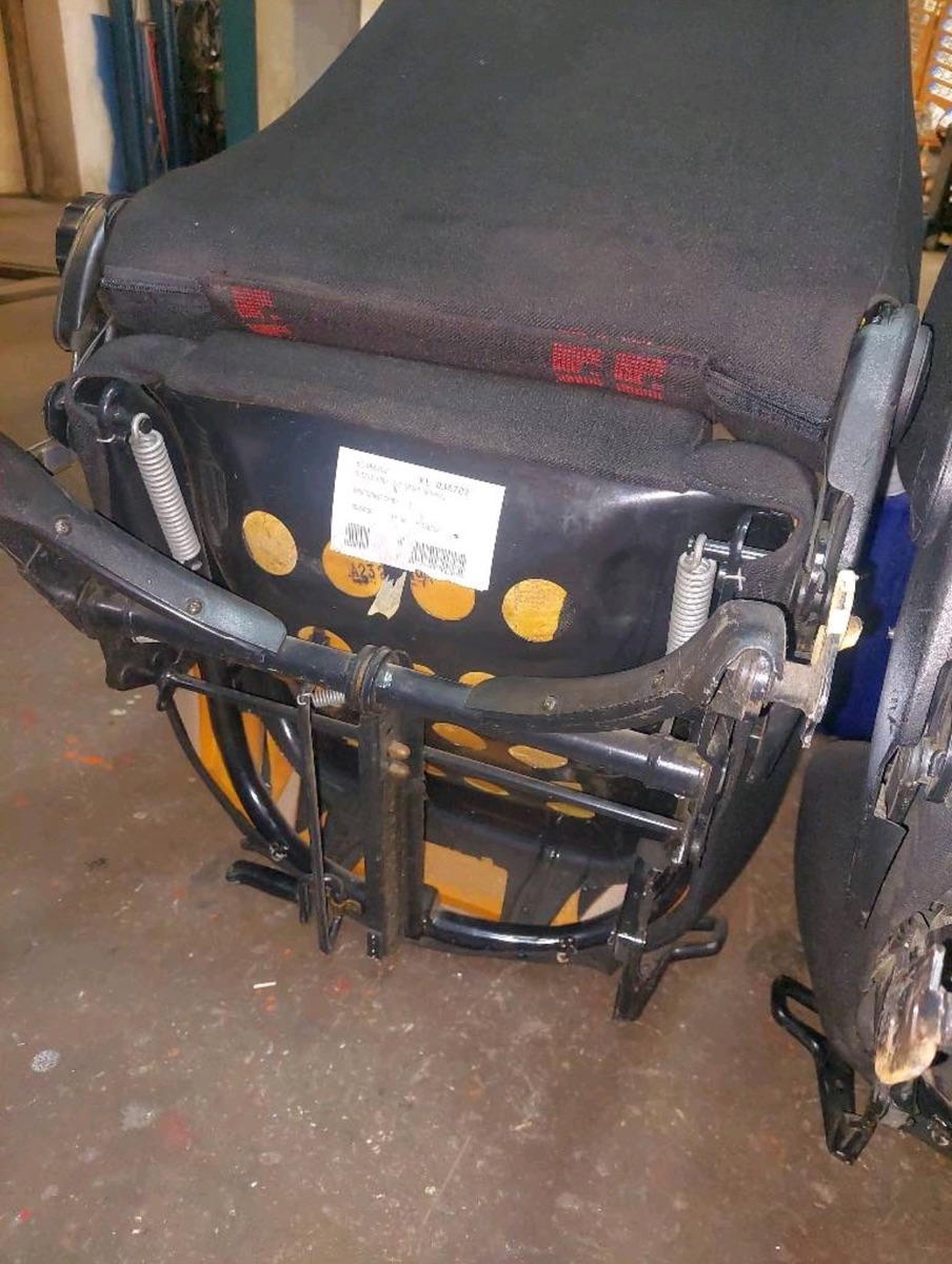

Hallo zusammen.

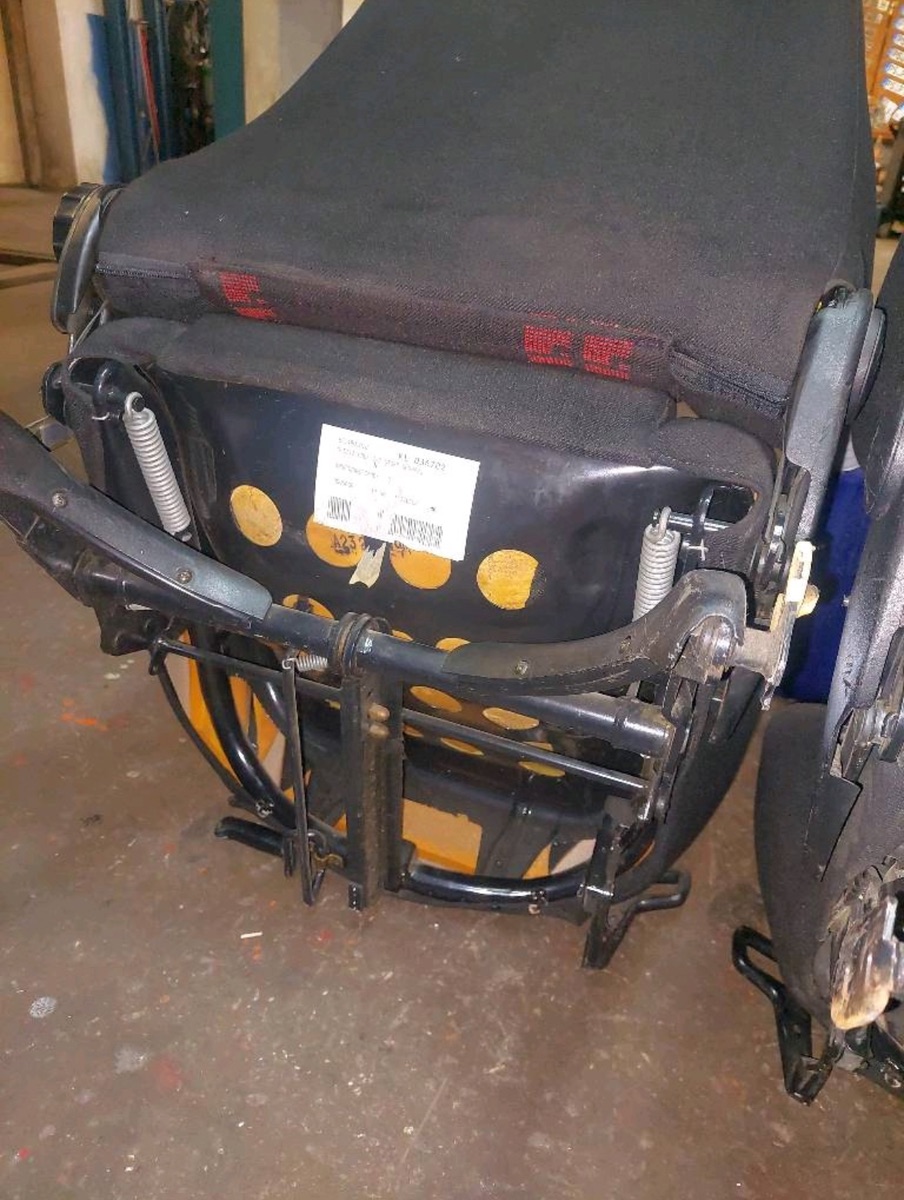

Ich kann 2 Sportline Recaros bekommen. Laut Verkäufer sind es Originale und keine „zusammengestrickten“ aus einem Golf 3.
Kann jemand anhand der Fotos der Unterkonstruktion bestätigen, dass es sich um Originale handelt?? Dann würde ich die kaufen und einlagern.. 😎
Frage ! wo bekommt man diese Feder vom Recarositz für die Höhenverstellung her,fehlen bei meinen Sitzen komplett ?
Oder könnte man da auch eventuell welchen von einem Trabolin nehmen? MFG Michel

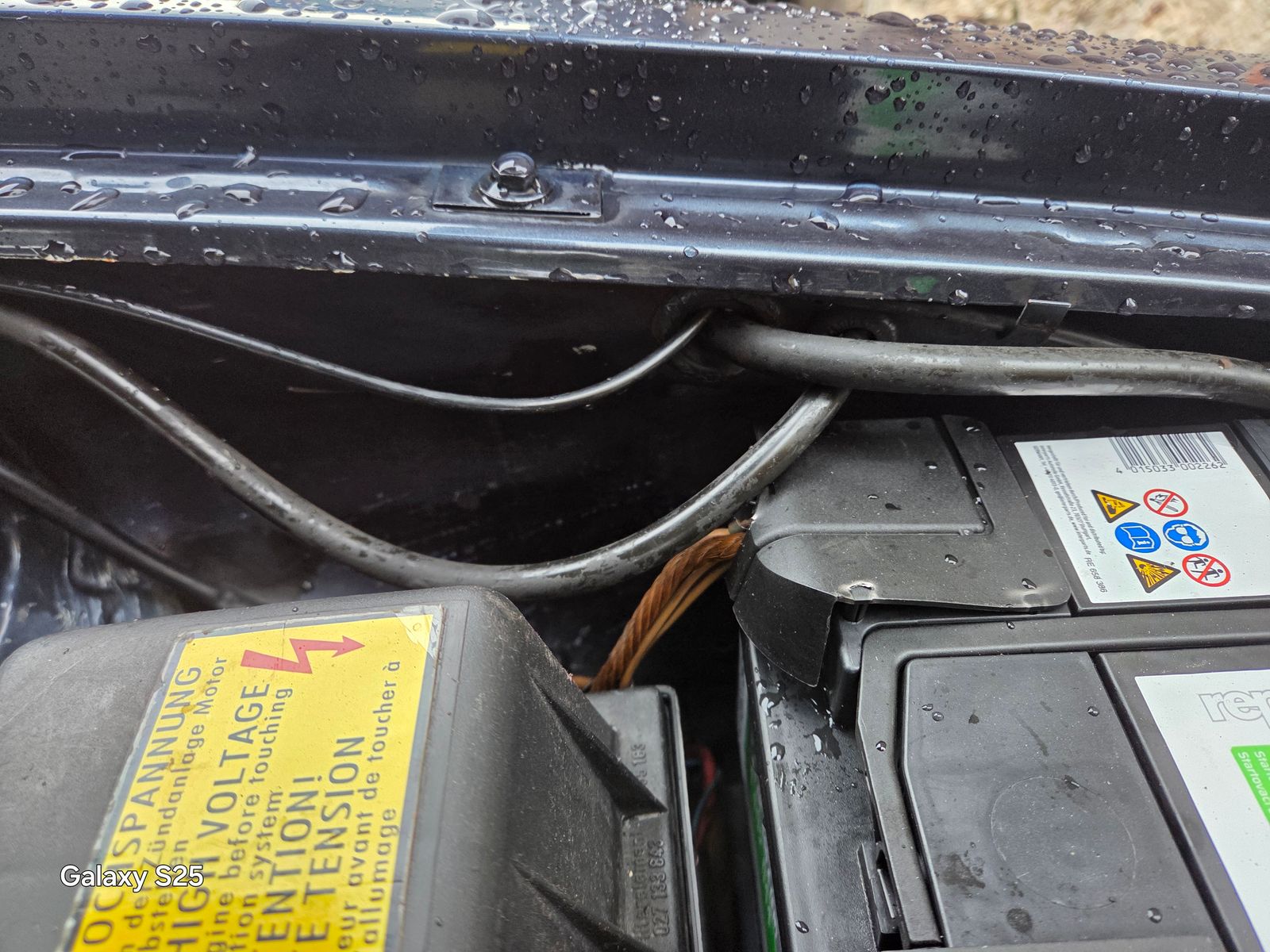

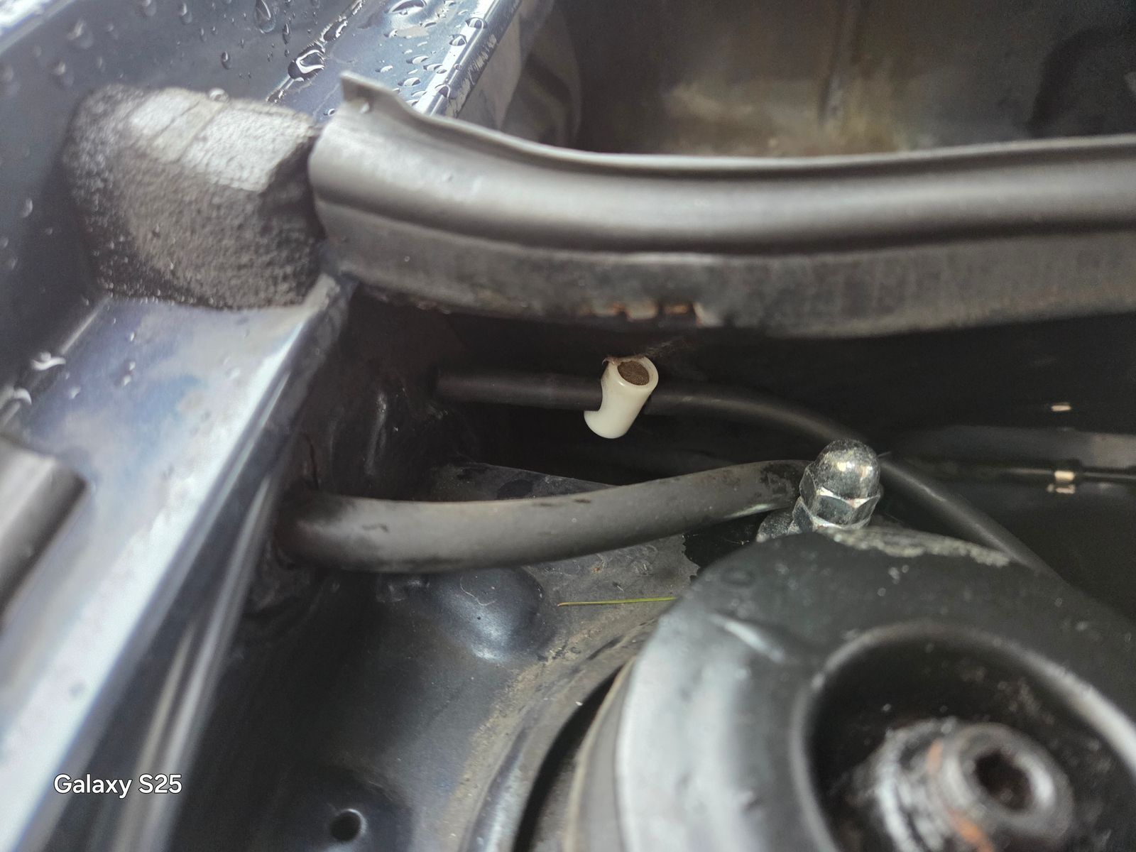

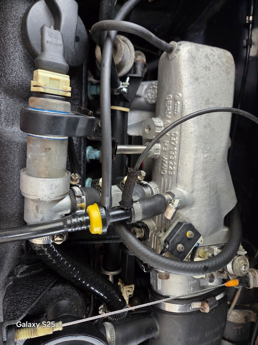

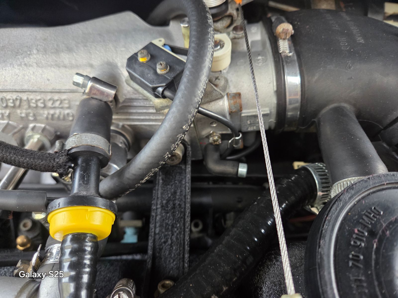

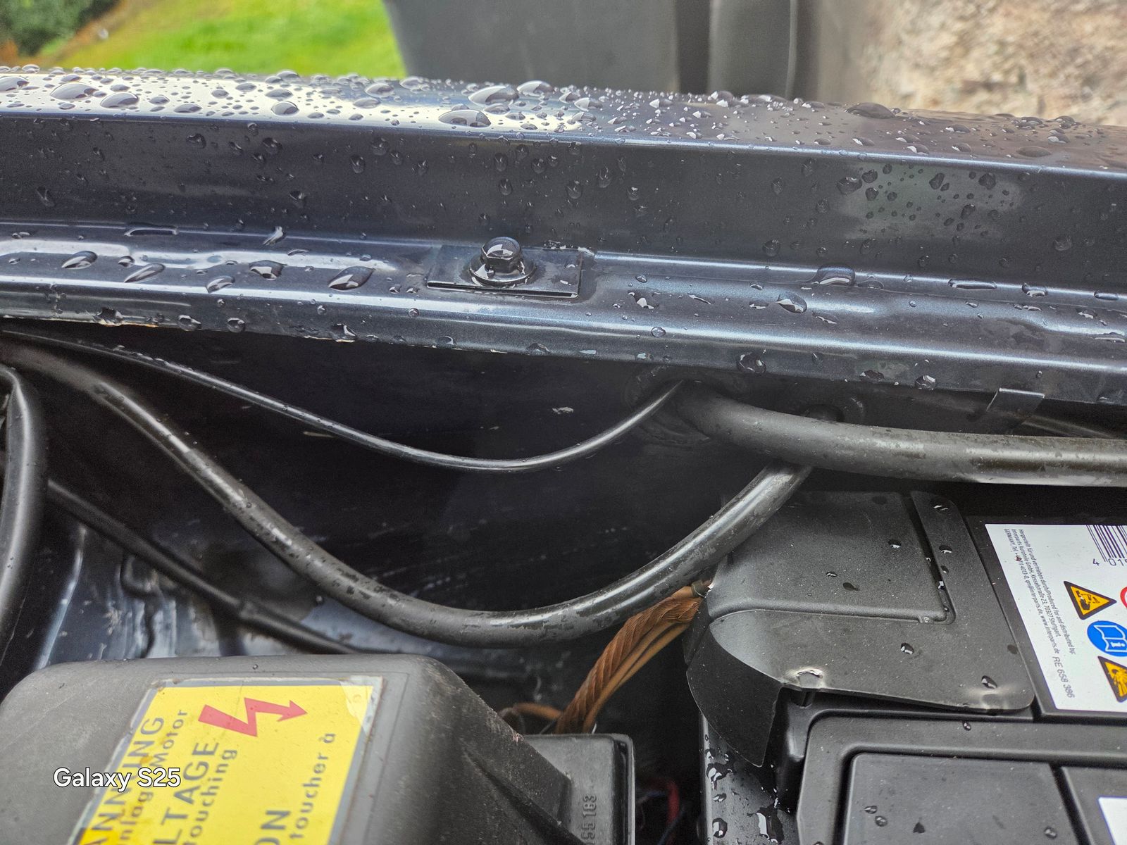

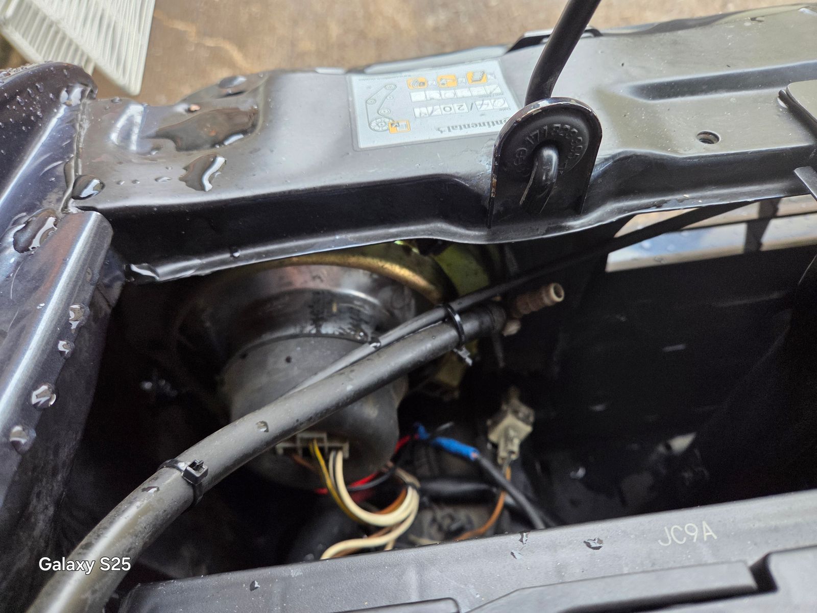

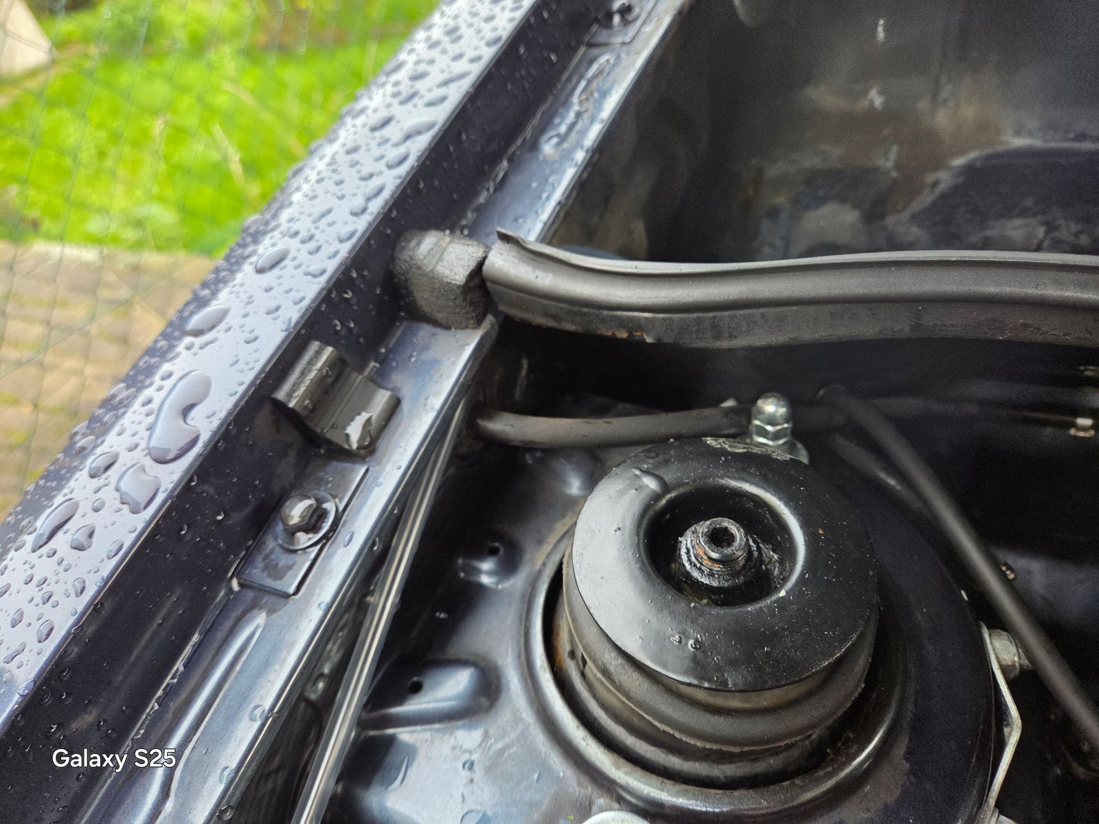

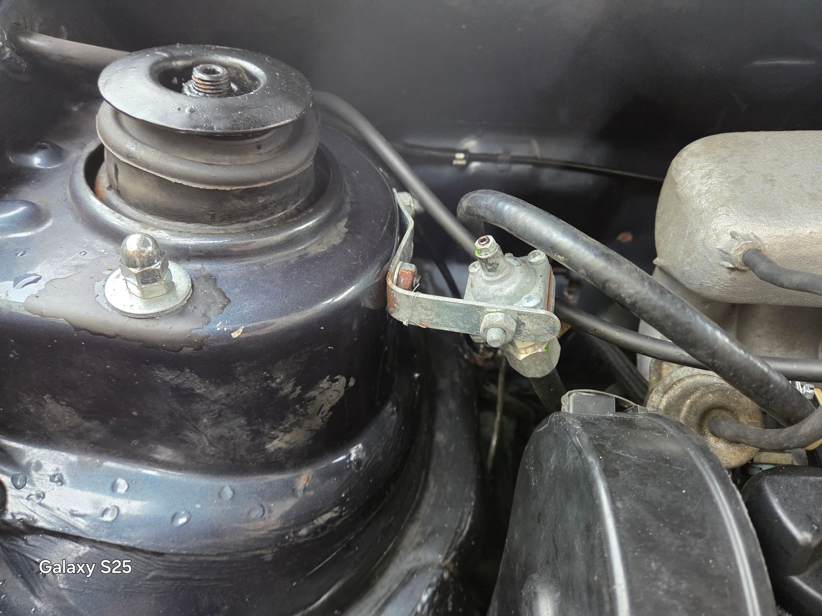

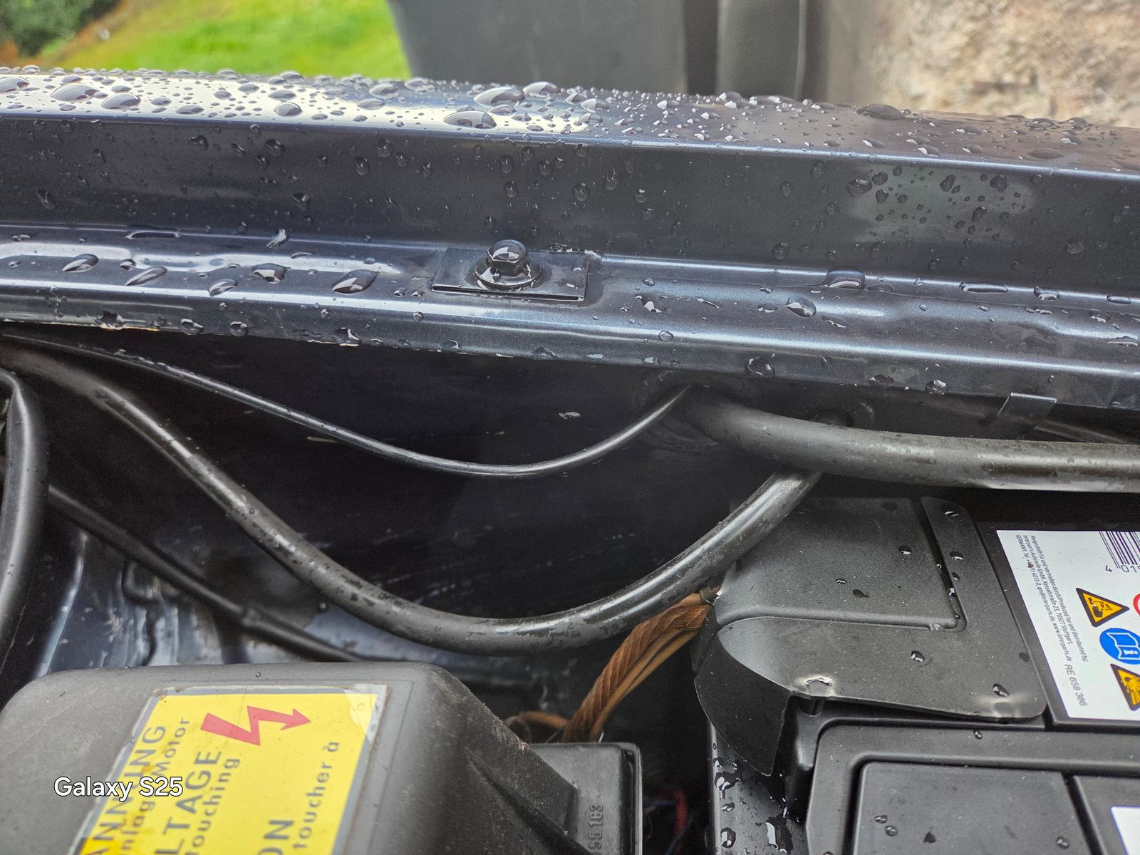

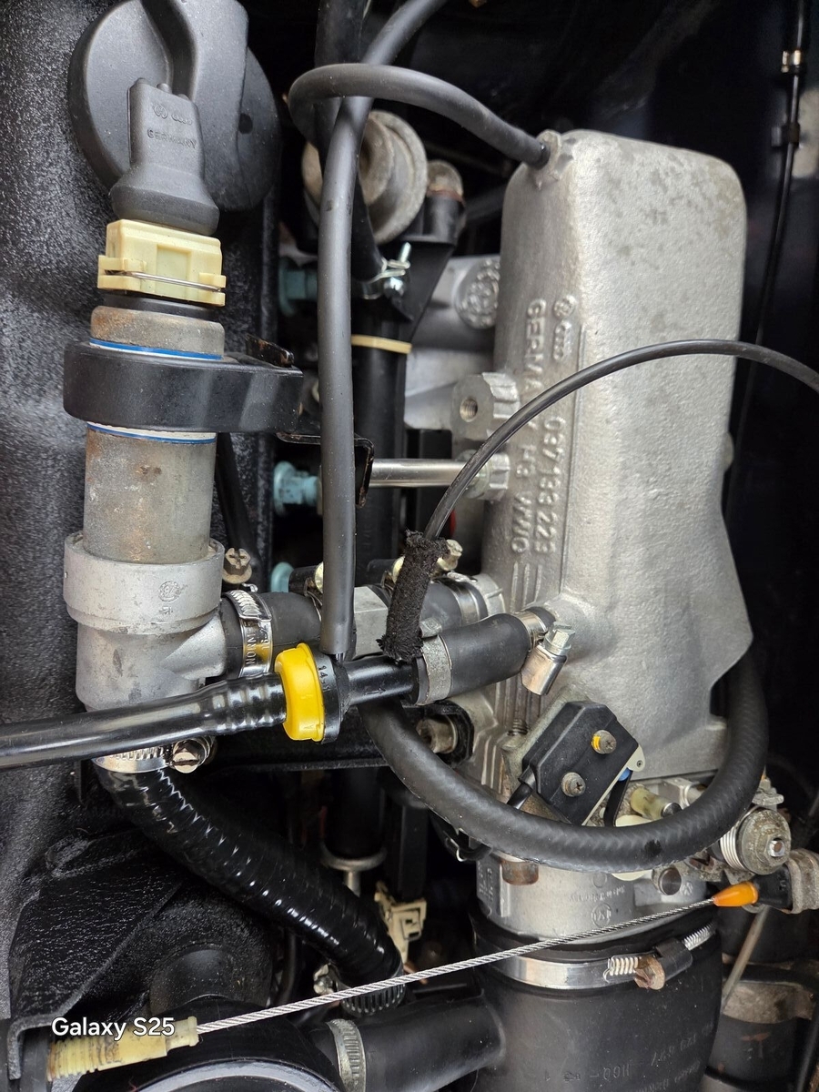

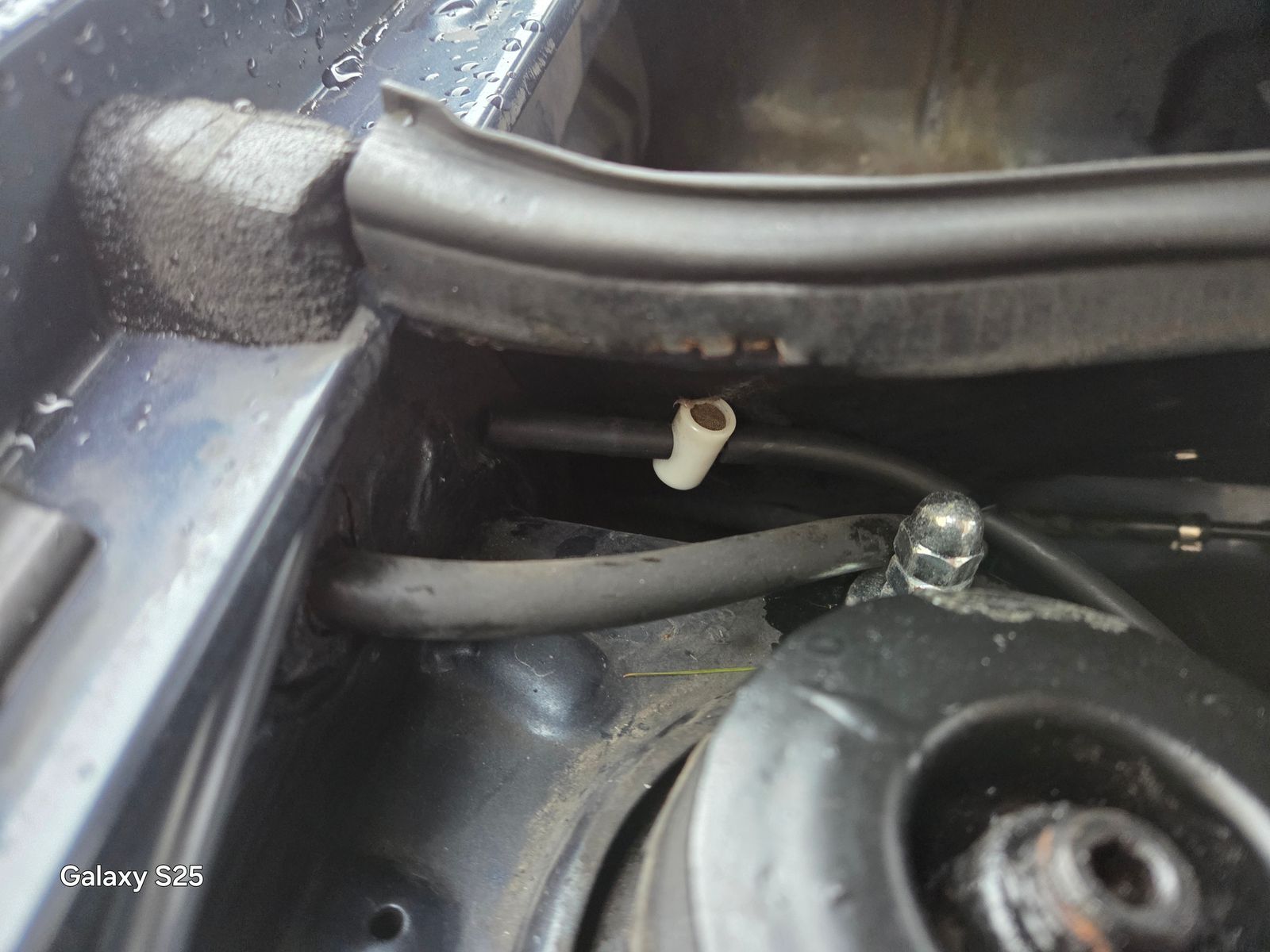

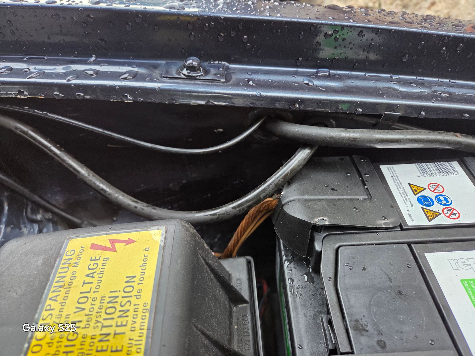

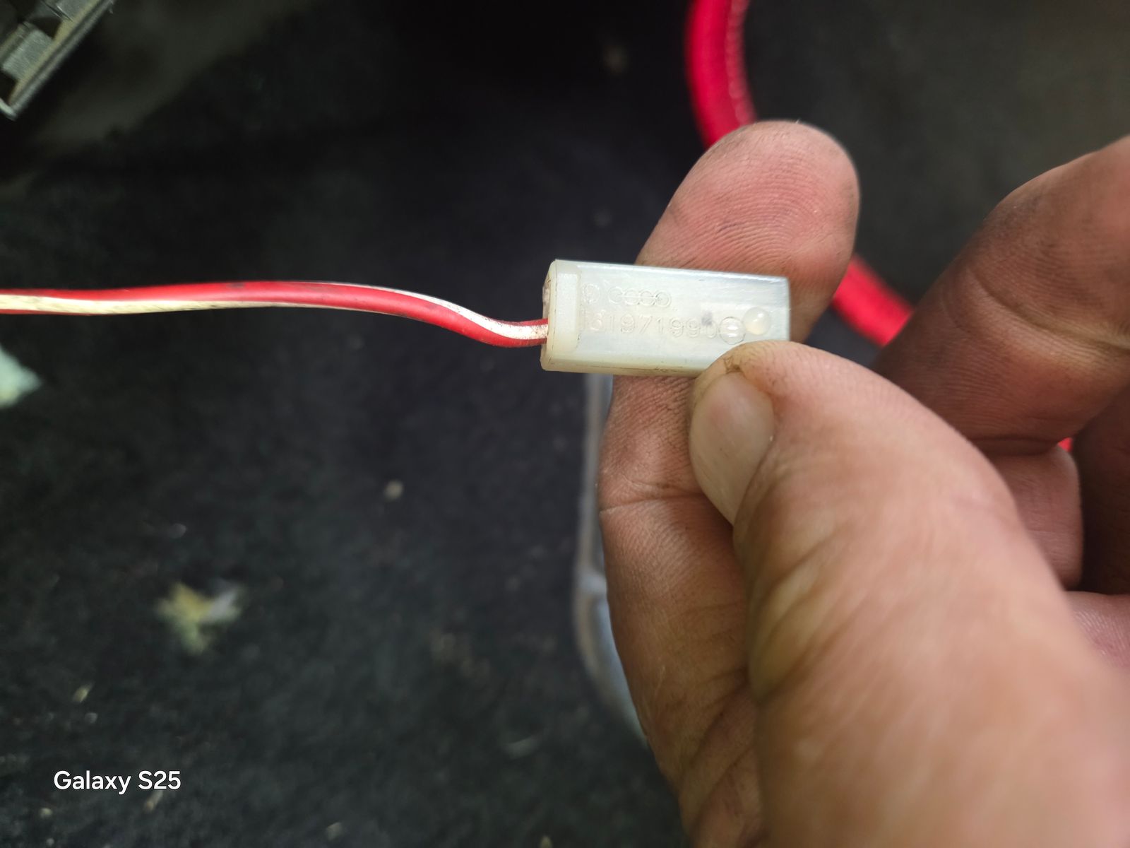

Hey Leute,ich habe wieder mal offene Fragen,z.B Kabel die keinen Anschuss haben, Schläuchen die aus dem nicht kommen und ins Nichts verschwinden,keine Schäuche wo welche vieleicht sein sollten, schläuche die einfach aufhören.
Bitte helft mir bevor ich das Gölfchen in den Winterschlaf schicke.
Vielen Dank im Voraus.

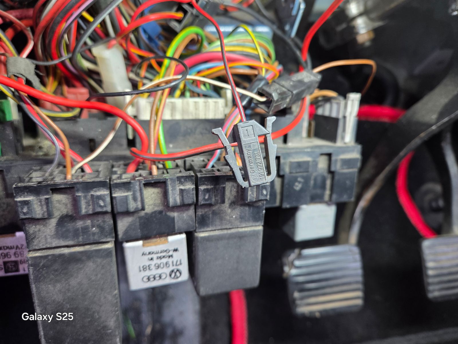

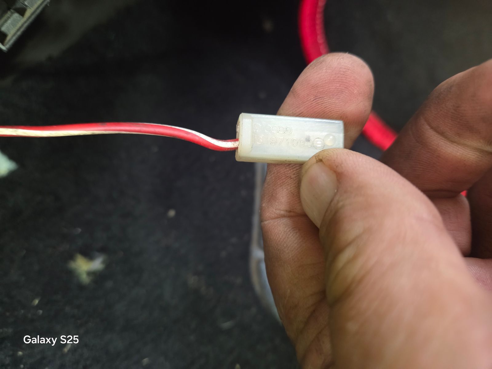

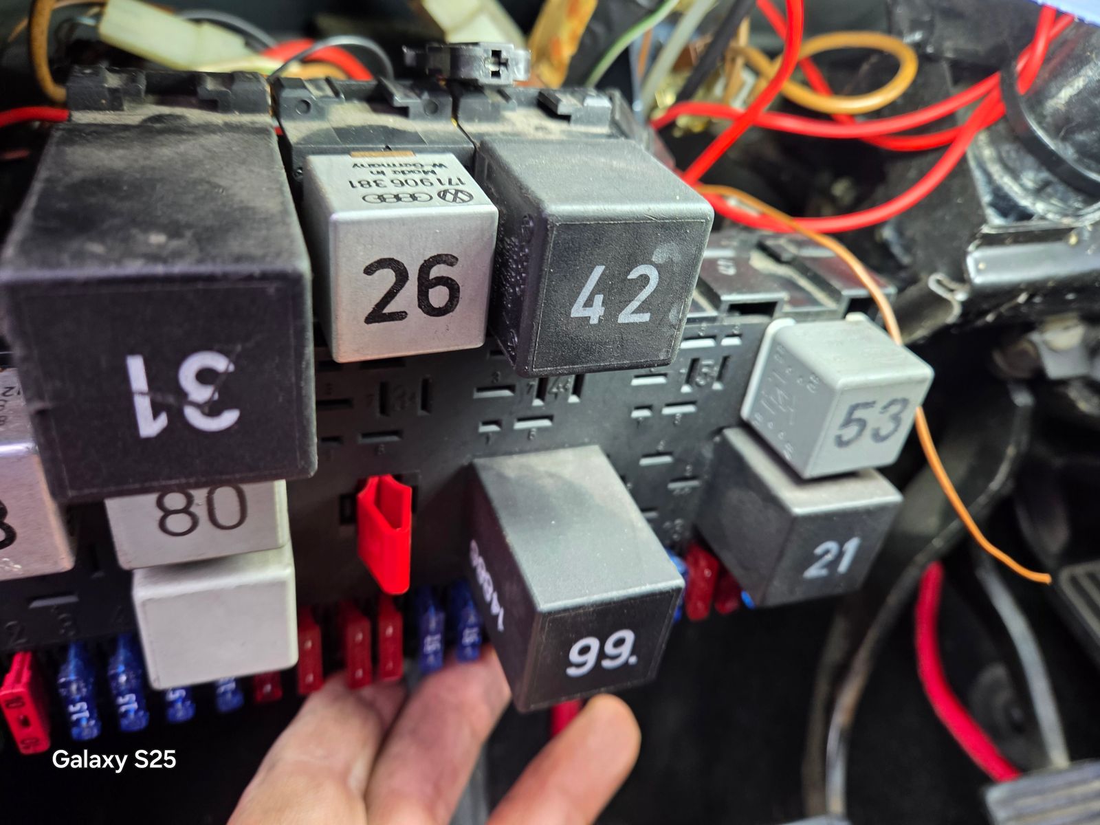

der fehlende kontakt an G2 am sicherungkasten.lang einfach lose daneben.

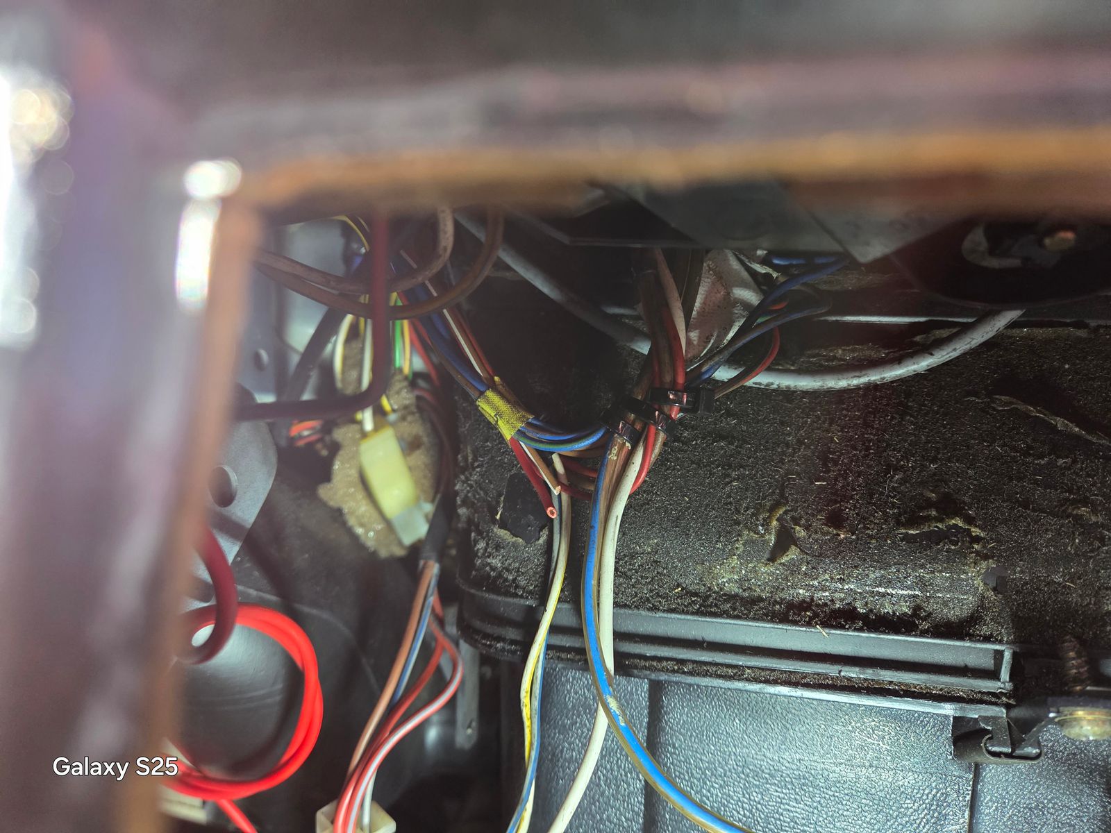

hab mich jetzt mit der LED für Wassertemperatur beschäftigt und mit eurer und Wiki hilfe wieder hinbekommen,Danke schön
habe euren Rat befolgt und die Handbremskontrolle zum leuchten gebracht,das Stromzufuhrkabel war vom sicherungskasten ab.um die Diode iM KI kümmere ich mich morgen.danke nochmal.
vielen Danke für eure schnelle hilfe,werde es heute gleich mal ausprobieren
Ich wünsche einen wunderschönen guten Abend,bin neu hier,und muss ich euch schon nerven,aber ich bekomme diesen beiden sachen nicht zum funktionieren,kein Strom auf Handbremskontrolle,auch bei Masse Brückung,
LED in ki für Kühlwasser keine funktion,Zeiger selbst funktioniert.
