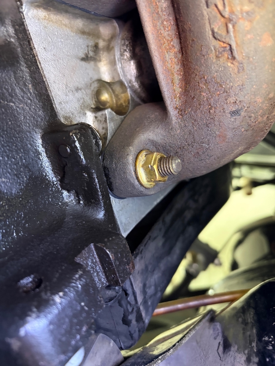

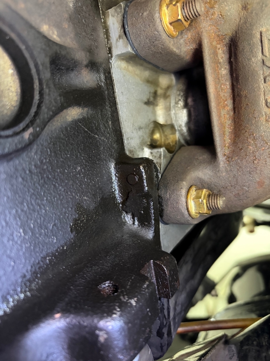

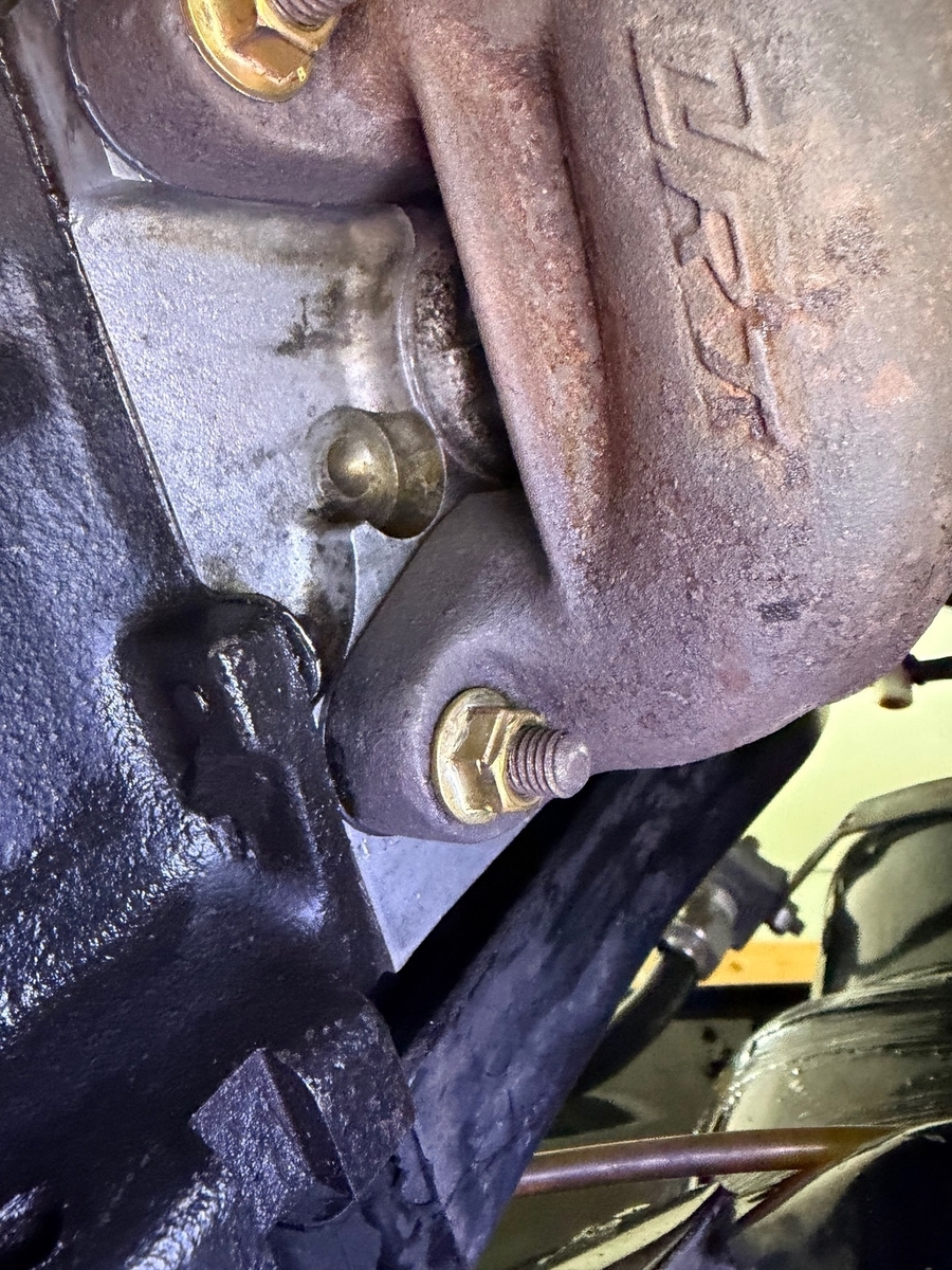

ein sehr interessantes Bild . Bei den links eingekreisten Kanal wäre ich auch für Ölkanal .
Ist der rechte nicht für Kühlwasser ?
Beiträge von Jar
Ok , danke
Denke Kriege ich hin . Ist es den möglich das Öl nach außen gedrückt wird , ohne Kühlmittel ?
Ohh , das weiß ich leider nicht . Habe das Auto erst seit kurzem . Davor war es 10 Jahre abgemeldetet .
Aber im Wasser oder Öl ist nichts auffälliges… -
Ach ja , hatte vorher die Krümmerduchtung gewechselt und alles sauber gemacht ….
Hallo zusammen ,
Nach meiner ersten längeren Fahrt , hatte ich mir das Auto nochmal von unten angeschaut . Siehe da , feuchte Stelle im Bereich Motorblock/
Zylinderkopf unter Krümmer . Von oben kommt nichts , Spricht Ventildeckel .
Kann es Zylinderkopfdichtung sein ?
Gruß Jaro -

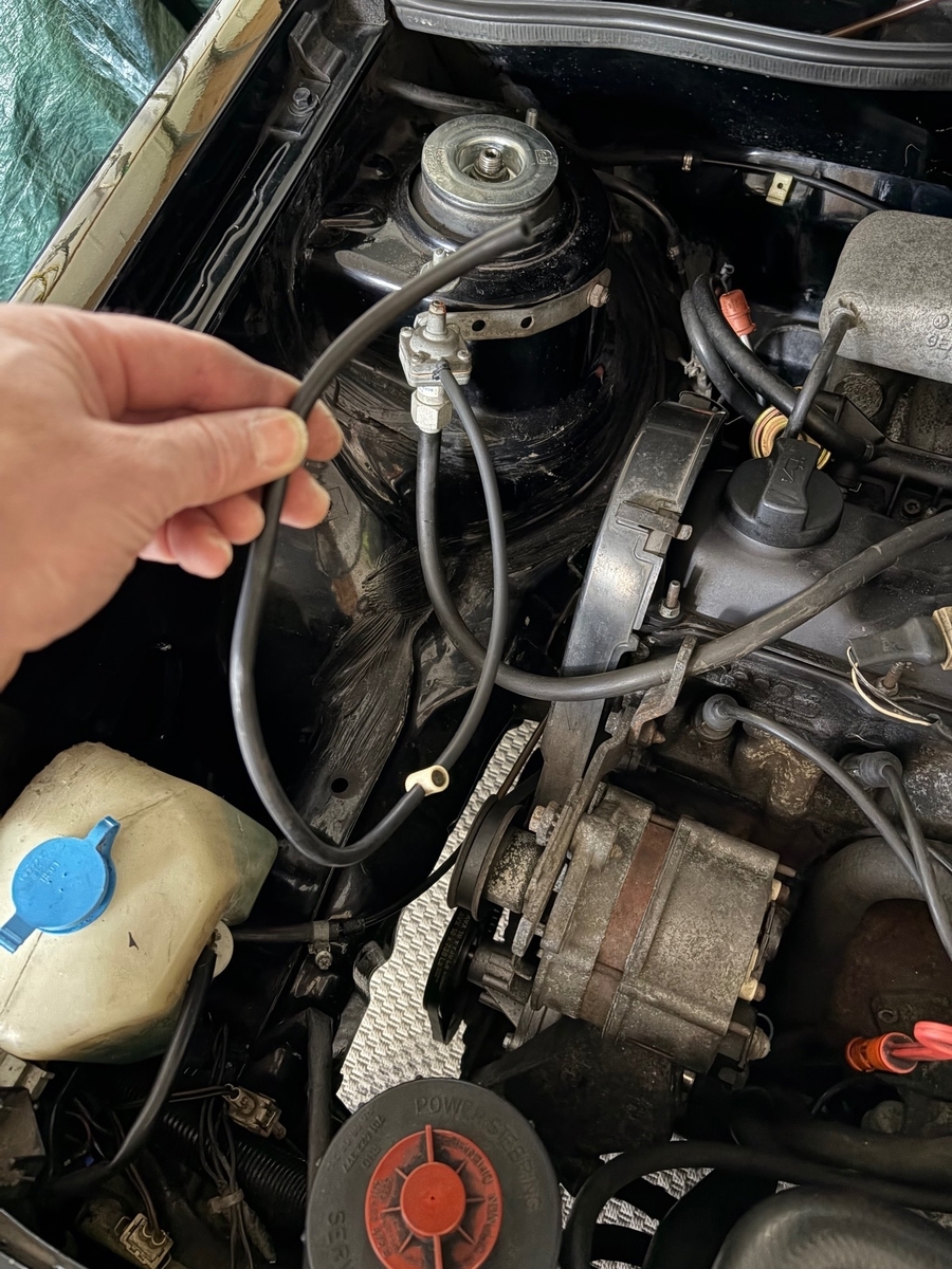

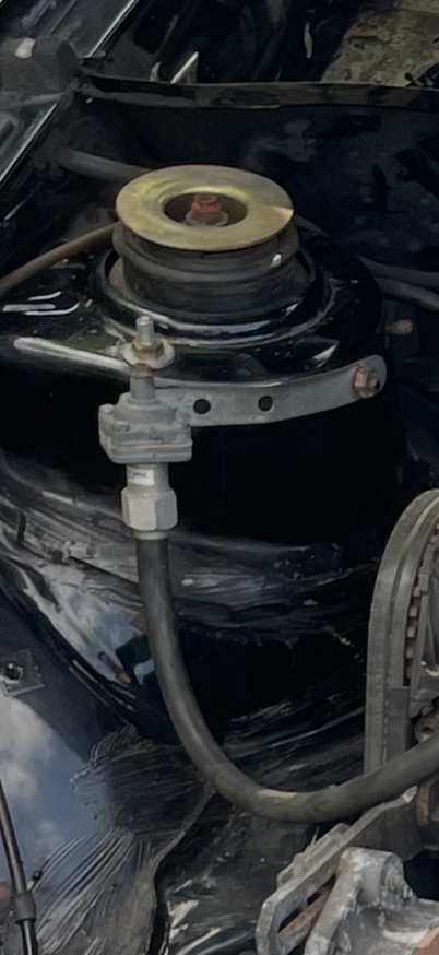

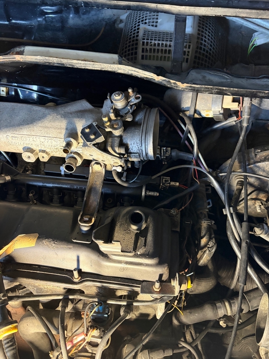

Das ist der Unterdruck Schlauch
Wohin geht er ?
Danke , eine Menge Bilder .
kannst du mir kurz schreiben wohin er kommt ? -
Hallo Freunde ,
Bei meinem Golf 1 Cabrio Bj 1991 98Ps 2H Motor , ist ein Klatlaufegler verbaut . Der dicke Schlauch geht über ein T -Stück in die Ansauggruppe . Meine Frage ist , wohin muss der dünne Schlauch vom KLR angeschlossen sein ?
Danke schon Mal im Voraus -

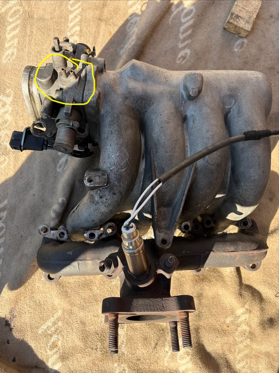

Super vielen Dank
Kannst mir bitte später oder morgen eventuell das Bild vom Aufkleber schicken .
wäre SuperDanke im Voraus
Also weiß ist dann linker Nippel?
wenn ich vom Motor stehe…. -
Vieleicht hilft das Bild noch

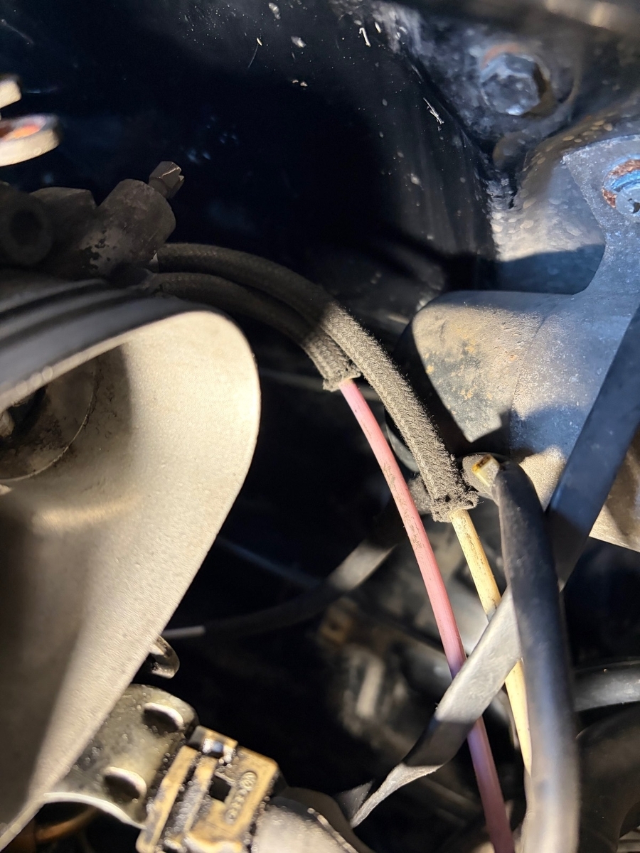

Hi , habe mal wieder ein kleines Problem !
Ich habe die Dichtung an der Ansaugbrückegewechselt . Leider habe ich bei Zusammenbau ,die Unterdruckschläuche nicht markiert , wie rum sie angeschlossen werden .
der weiße Schlauch kommt von Akivkohlefilter .
Hinter der ansaugbrücke sind zwei AnschlüsseLinks oder rechts 🧐
vieleicht könnt ihr mir helfen .
Beste Grüße -
Hi , herzlichen Dank für die Mühe👍
Funktioniert wieder . Was so ein kleines Teil ausmachen kann .
Danke und alles Gute -

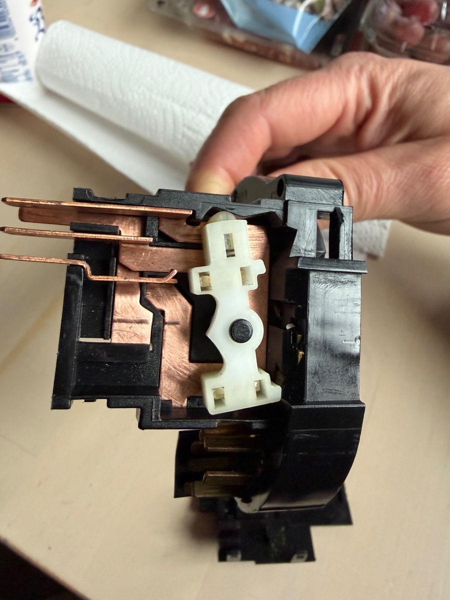

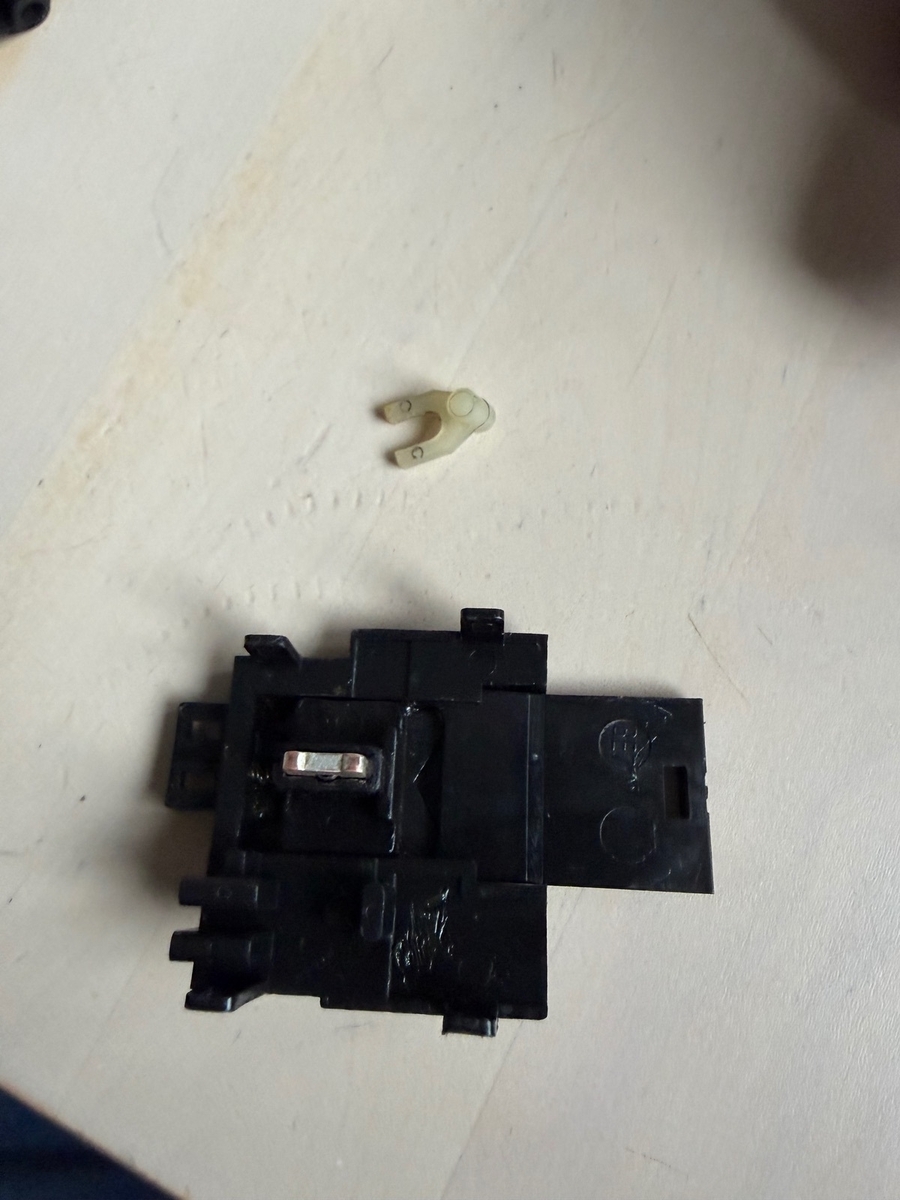

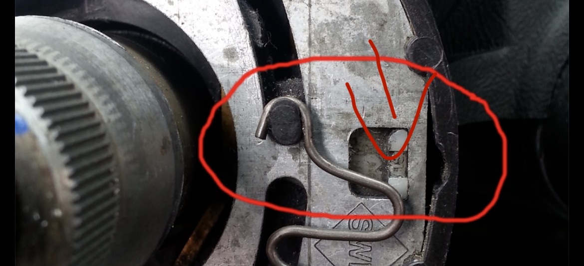

Es ist immer noch der Lenkstockschalter
Hi , folgendes . Soweit funkionieren alle Lichter .
nur das Fernlicht rastet bei Hebelbetätigung nicht ein . Lichthupe geht !!Hatte den Schalter seitlich auf , weiß immer noch nicht wo die Klammer hinkommt . Liegt es
Vieleicht daran ?
wäre für eure Hilfe dankbarAuf dem vorherigen Bild von lempomat ist sie das nicht .
Schaue morgen nach
Wo genau , auf dem Bild sehe ich es nicht
Nein , Lenkstockschalter rechts
