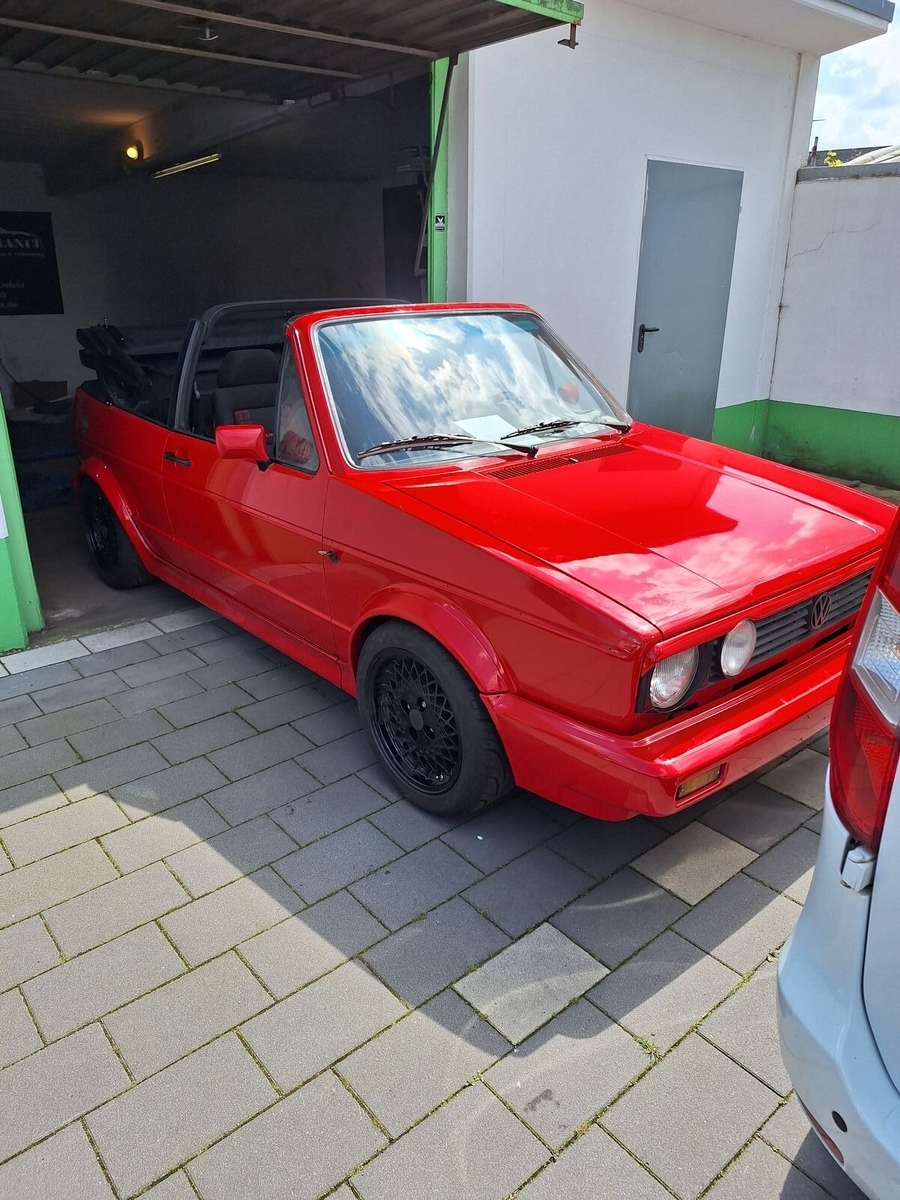

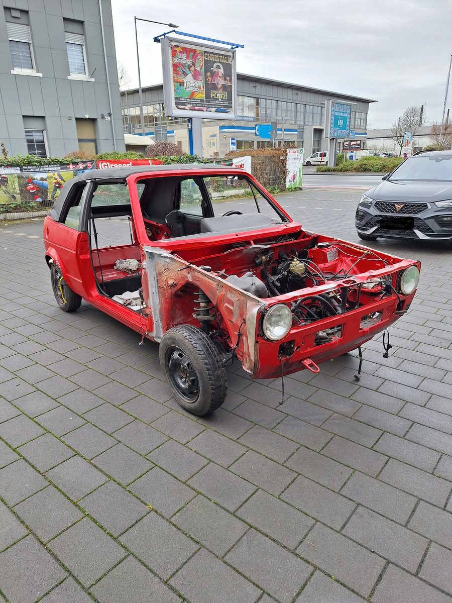

    ich habe in über 3 jähriger Dauer ein Golf 1 Cabrio Sportline Baujahr 92, also 98PS, 2 H Motor wieder auf die Straße gebracht. Insgesamt war es 8 Jahre abgemeldet.
    Damals habe ich das Fahrzeug übernommen. Mir wurde versprochen, dass der ausgebaute, defekte Motor wieder überholt und fertig ins Auto kommen würde.
    Ha ha- kann ich heute nur sagen. Musste ich alles selber machen. In der langen Zeit habe ich dann das Fahrzeug weiter zerlegt, es war tatsächlich unfall- und rostfrei. Allerdings war nach 173000km einiges im Argen. kurze Aufzählung: Tank nebst Einfüllrohr, Fahrwerk, Auspuff, u.v.m. Alles aufzuführen würde den Rahmen sprengen.
    Folgende Hauptprobleme sind jetzt da: Wenn ich das Auto in die Garage stelle riecht es deutlich nach Benzin. Vermutlich muss ich nochmal an den Kohlefilter. Das Steuergerät war defekt und pumpte ohne Ende Kraftstoff auf die Einspritzleiste. Was meint Ihr ? Dazu muss ich dann wieder den Innenkotflügel rausholen. Das würde ich nur sehr ungern weil ich alles mit Karosseriedichtmasse verklebt habe.
    Desweitern habe ich auf Empfehlung anderer mir ein sogenanntes " Komfortfahrwerk" von H & R eingebaut. Beim Fahrzeug dabei waren neue Rialfelgen (die sind bei der Vollabnahme mit H-Kennzeichen eingetragen worden) mit Semislicks. Jetzt fährt er sich wie ein Gocart. Fahrkomfort gleich null. Dummerweise habe ich auch noch einen neue Edelstahlauspuffanlage montiert. Die alte war zusammen gefrickelt. Jetzt ist er also auch noch vom Motor echt laut. Kann man da was ändern oder muss ich auf einen rostenden Normalauspuff ändern ?
