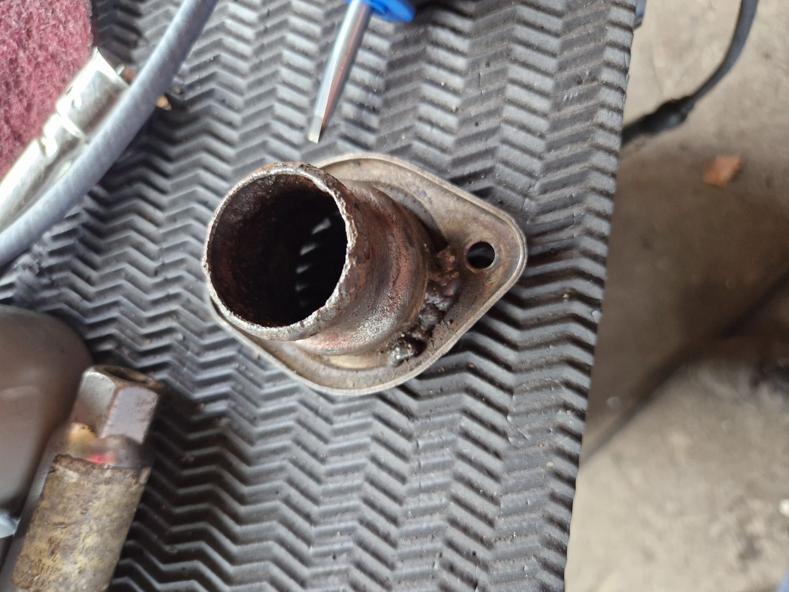

    Der Motor im Cabrio ist halt wirklich ein Exot, da nur für Italien gebaut. Dementsprechend würde ich auch in Italien auf Teilesuche gehen.
    Das werde ich auch mal machen. Ich glaube nur das dieser Flansch warscheinlich schon seit den 90ern nicht mehr verfügbar ist.
    Was ich so auf die schnelle gesehen habe waren an allen Motoren mit diesem Typ selbstgebaute Flansch verbaut.

    Auf dem Wasserverteiler am Kopf steht auch eine Teilenummer, leider kommt dabei auch nicht viel raus. In Russland wären ein paar zu finden, nur halt im selben Zustand.

    Ich habe das ganze erstmal eingeklebt. Sollte das dicht bleiben wird das ganze wohl erst zum Winter hin angenommen.

    Hab selbst schon unzählige Teile ausprobiert.
    Leider passte nichts. Problem ist ja auch das Maß der Schläuche, das limitiert ja auch.

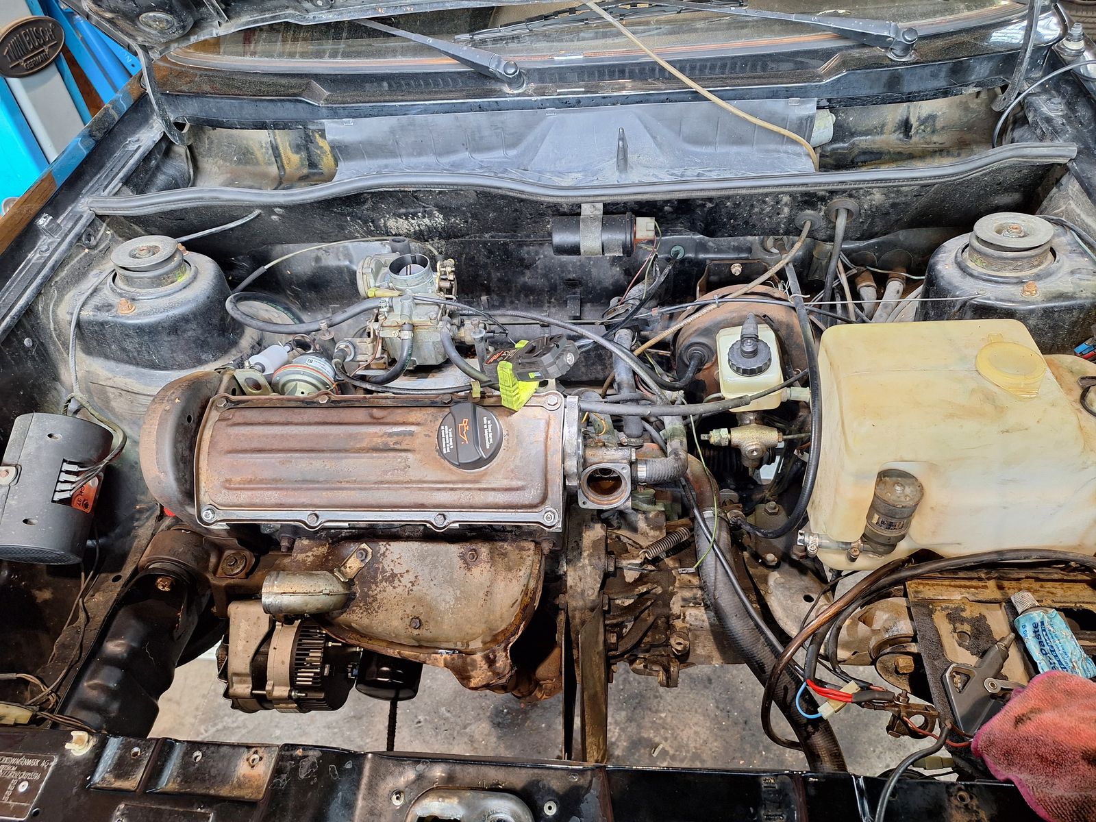

    Das jetzige Cabrio ist wirklich tip top,leider halt richtig abgenutzt. Hab allein 20 Stunden nur Elektrik gemacht weil hier eine Alarmanlage installiert wurde. Natürlich nicht fachmännisch.
    Interessant ist auch das wohl eine SWR installiert war. Davon übrig ist aber nur der Wischwasserbehälter und die Elektronik.
    Das alles Lässt sich reparieren, leider nützt das ganze nichts wenn die Kiste nicht dicht zu bekommen ist.
    Ich schätze ich werde wohl oder übel den Flansch selber bauen müssen.
    Hallo liebe Cabrio Liebhaber, hier geht es nicht um eine Vorstellung im üblichen Sinn. Auch nicht um meine Person. Ich suche auf diesem Weg ein wenig Hilfe bei Reparatur arbeiten an einem 1er Cabrio. Das Cabrio gehört einem bekannten der mir dies für diverse Reparaturen übergeben hat.
    Das Fahrzeug ist BJ 82 mit 1.1L Motor und kommt ursprünglich aus Italien. Die Italiener haben das Auto bis zum Schluss intensiv genutzt und irgendwie am Leben erhalten. Was wiederum nun zu Problemen führte. Vieles ist schon repariert und instandgesetzt, aber es gib noch Probleme bei der Ersatzteile Beschaffung.
    Das Cabrio wird nicht restauriert, es soll weiter genutzt und dann stück für stück ausgebessert werden. Somit werde ich hier wohl öfter anwesend sein und auf eure Fachkundige Expertise hoffen.
    Was mir zurzeit am meisten Kopfzerbrechen bereitet, ist der Flansch am Thermostat, das ist stark korrodiert und mehrfach bearbeitet worden. Wo kann man solch einen Flansch noch bekommen?
