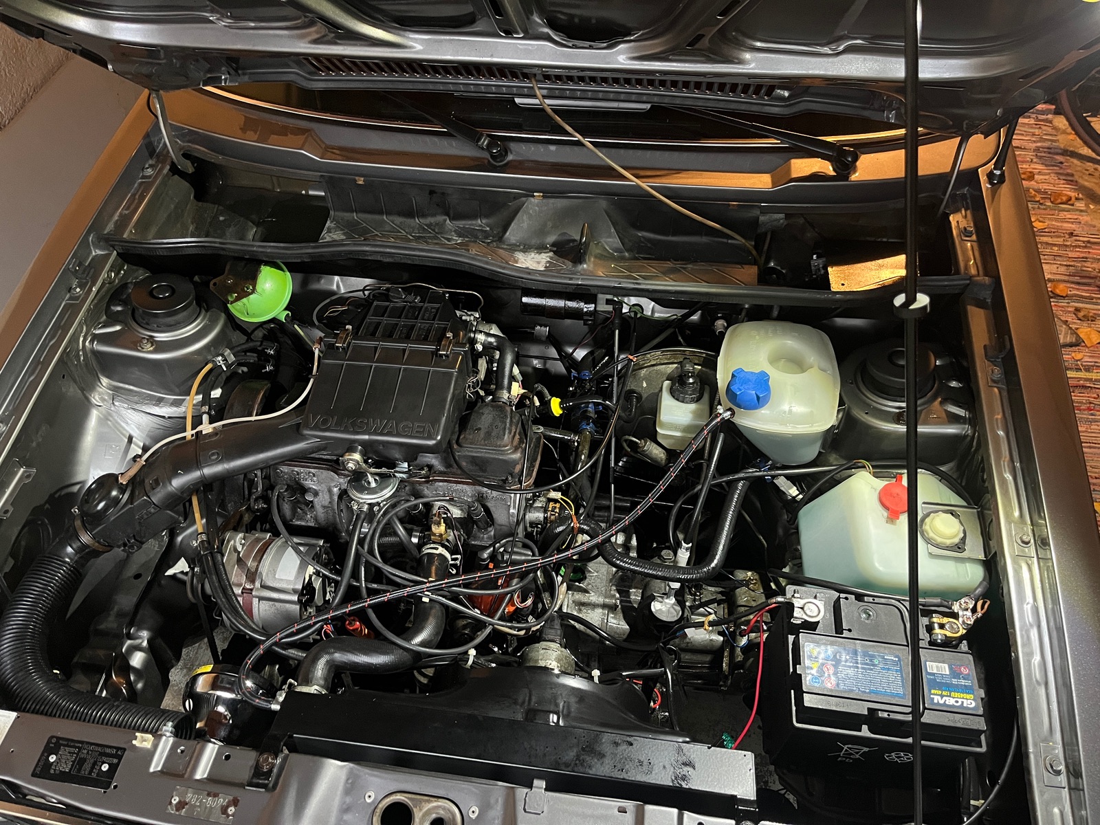

Hallo zusammen,
ich habe mich eben mit dem weißen Erdbeerkörbchen EZ 87 1,6l 72PS meiner Schwester im Forum angemeldet und wir brauchen auch schon etwas Hilfe:
Der Pierburg Vergaser zickt auch. Es ist einer mit der Nummer 2E 026129016H
Der Motor stirbt im Leerlauf ab und zu ab und braucht dann ne Weile bis er wieder startet. Was kann man tun? Ich habe einen Ersatzvergaser gesucht, aber es gibt ja nur noch China Produktion oder gebrauchtes auf dem Markt. Gibt es eine Werksttatt die den Vergaser tauscht bzw. überholt?
Danke im Voraus für Tipps. Matthias aus Stuttgart
Hi und herzlich willkommen,
Ich bin auch von der Vergaserfraktion und mache seit nem Jahr so meine Erfahrungen…
Überholen lassen bspw. Bei FGT kann man machen, gibt aber auch nicht so positive Erfahrungen. Wichtig wäre, dass du jemanden (ne Werkstatt oder eine Kenner ) findest der ihn vernünftig einbaut und einstellt.
Falschluft ist ein wichtiges Thema: alle Schläuche prüfen oder durch Silikonschläuche ersetzen, den Vergaserflansch prüfen, Beschleuniger Membran prüfen,
Aber leider sind die vergaser Diven und Zicken, deshalb raten einige gegen den Weber Austauschkit mit Choke zu tauschen. Soweit bin ich nicht gegangen, meiner läuft grad stabil.
ObenOhne hat auch ne Menge Erfahrung damit gesammelt, er kann auch gute Tipps geben.
