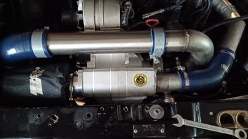

    Der Bypass ist bei mir aus nem geschweißten 50mm Aluminium Rohr mit allen Anschlüssen wie original ;)
    Das Ladeluftsystem ist komplett geschweißt aus 60mm Edelstahl insgesamt nur 6 Samco schläuche eingebaut 2 als Bewegungsstücke und 4 zum anschließen an die Komponenten.
    Kühler sind bei mir auch nicht mehr ansatzweise Original, es ist ein kompletter individal bau im Motorraum.
    Wasserkühler aus nem Porsche GT 2 mit 2 Spal lüftern
    Ölkühler ist ein Nachbau vom Mercedes w114

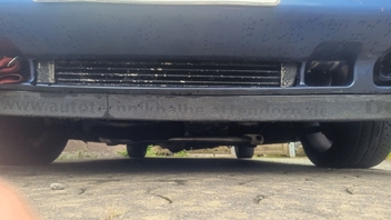

    Die Rohrführung sieht sehr speziell aus, warum so kompliziert?
    Der LLK vom alten MB Sprinter passt nahezu plug‘n‘play. Dazu brauchst du den kleinen 430er Wasserkühler vom Corrado G60.
    Wo ich das damals aufgebaut hab war ich noch nicht so in Foren unterwegs daher hab ich mir selbst was einfallen lassen müssen.
    Außerdem bin ich nicht so der Fan von diesen zusammengequetscht en Kühlern auf Grund der gegenseitigen Strahlungswärme.
    Natürlich hat diese Art des Aufbaues den ich gewählt habe gewisse vor- und nachteile.
    Vorteile sind unter anderem eine effektive Kühlung auch bei geringerer Geschwindigkeit was zum Beispiel bei kurvigen landstraßen zum Vorteil kommt. Der größte Nachteil ist eigentlich nur ein relativ großes Luftsystem dadurch verzögertes Ansprechverhalten, da es sich aber um einen G- Lader handelt der kontinuierlichen Luft liefert finde ich ist dieser Aspekt kaum ausschlaggebend, ich habe in die Richtung auch noch nix festgestellt.
    Hinzu kommt das, dass Sprinter System auf Grund der Größe meines Ölkühlers, jetzt im Nachhinein auch nicht mehr so einfach gepasst hätte.
