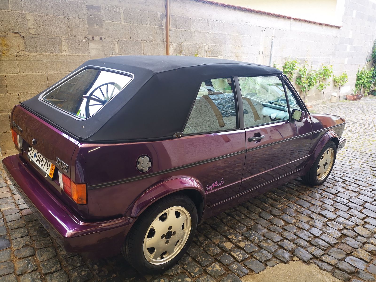

    wie schon im Vorstellung´s Thread beschrieben habe ich ein Golf 1 Cabrio von 92 mit dem 2H Motor (knapp 200tkm) wieder zum Leben erweckt. Der Wagen stand beim Vorbesitzer knapp 15 Jahre.
    Hab jetzt seit Februar jeder freie Minute investiert und bin auch soweit Glücklich und Zufrieden.
