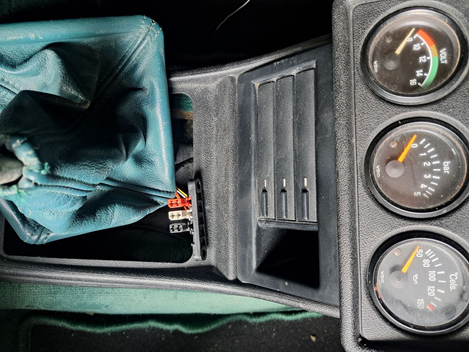

Danke für eure Hilfe!
Die Anleitung die "kay-algerias" geschickt hat, ist perfekt!!
Habe mir ein Kabel gebastelt und schwarz und weiß gedrückt. Dann blickte auch die Motorkontrolllampe seinen Fehlercode.
War der Drosselklappen Poti.
Jetzt bleibt die Lampe aus.
Ich habe einen Golf 1 Cabrio Aigner Edition von 1991.
Dort leuchtet die Motorkontrolllampe.
Ich habe in der Mittelkonsole 3 zweipolige Stecker in Schwarz, Weiß und Rot.
Im Internet konnte ich finden das Rot zum Airbag gehört.
Kann mir jemand zeigen, wie man die Fehlercodes ausliest und auch löscht.
Und die Fehlercodes bräuchte ich dazu auch.
Dankeschön!
