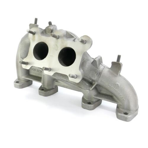

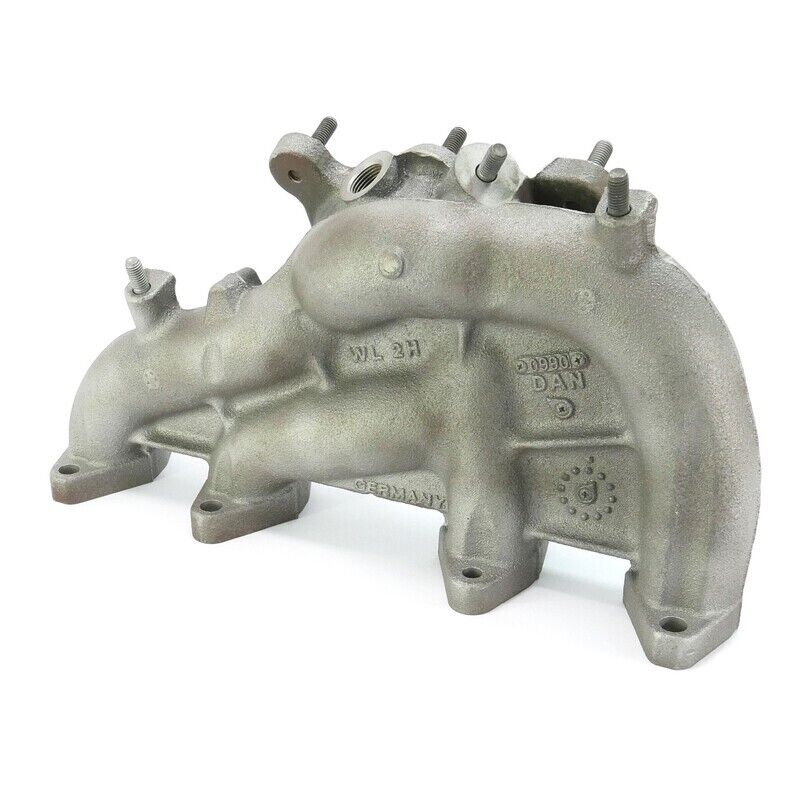

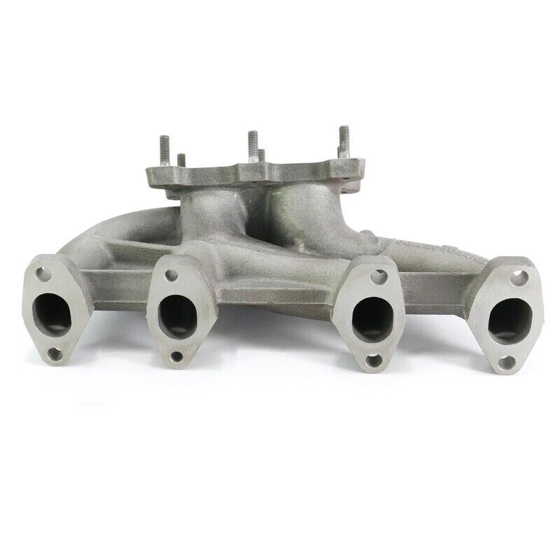

    Diese elegante und unauffällige Lösung, eben weil VAG Serienteil ( auch ideal für einen defekten Serienkrümmer vom 2H ! ), wurde ausführlich bei http://www.golf1info.de besprochen/erläutert...siehe hier:
    https://www.golf1.info/forum/index.ph…dx-alternative/
    Ist mit Sicherheit eine gleich gute Lösung wie ein Fächerkrümmer bzw ein ( immens teurer ) DX Krümmer. Fakt ist jedoch, es muß wirklich alles angepasst und einiges "gebastelt" werden...läßt sich aber mit entsprechend Equipment wohl gut lösen.
    Equipment ist vorhanden. Am Flansch zum Kopf hin muß etwas Platz für das Saugrohr geschaffen werden, nix wildes, und die Kanäle werden auch noch geglättet und an die Dichtungen angepasst.
    Das Vorrohr bekommt auch noch ein Hitzeschutzblech, ebenfalls Eigenfertigung, alles komplett VA. Soll alles aussehen wie original und fertig gekauft. Bilder folgen.

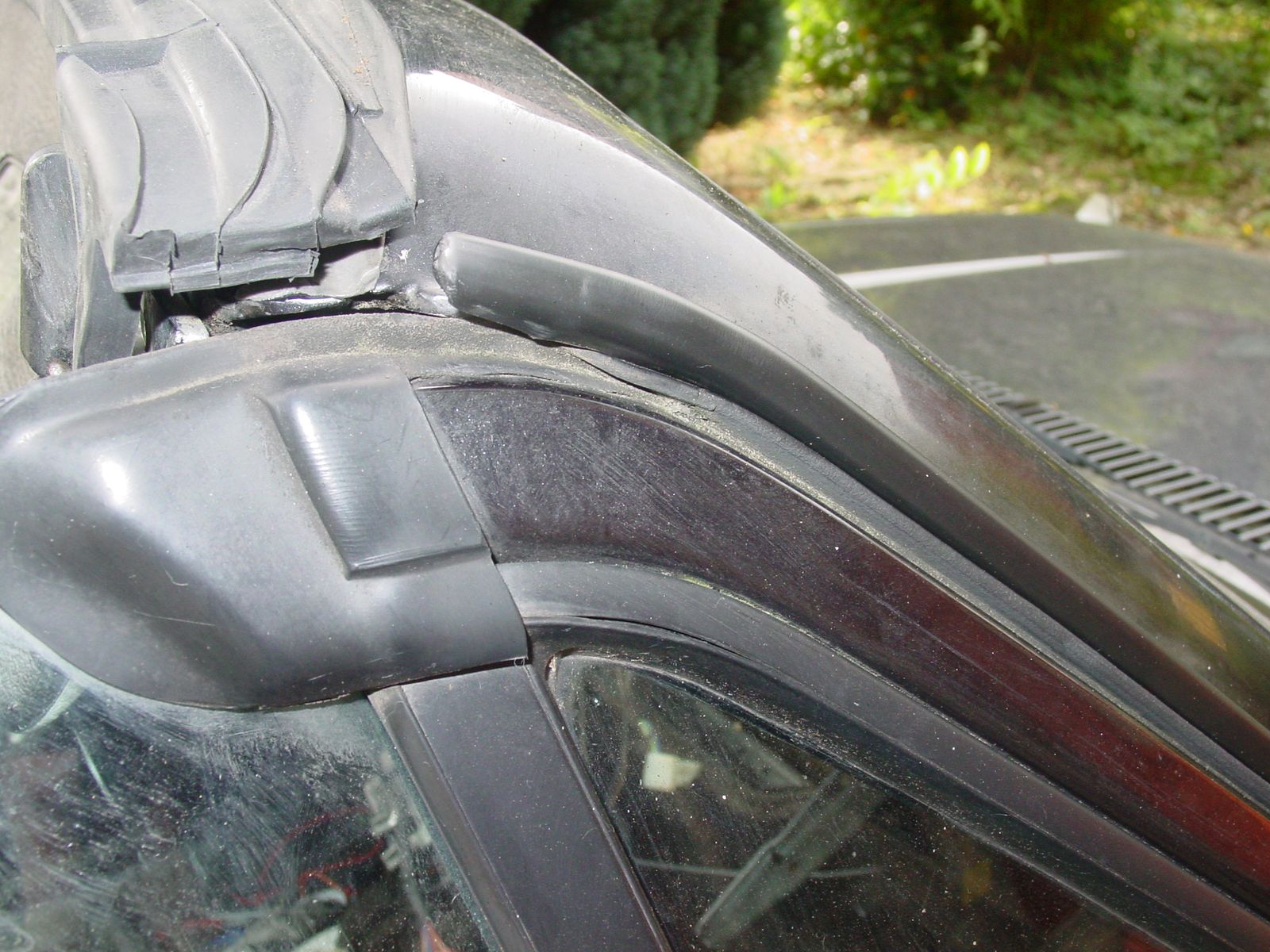

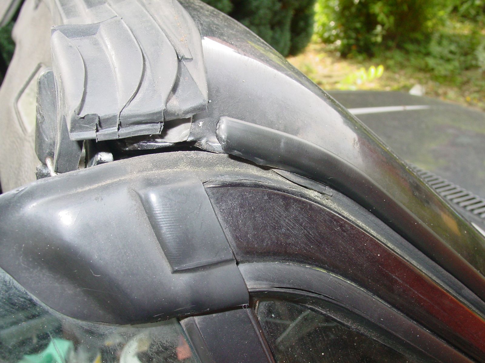

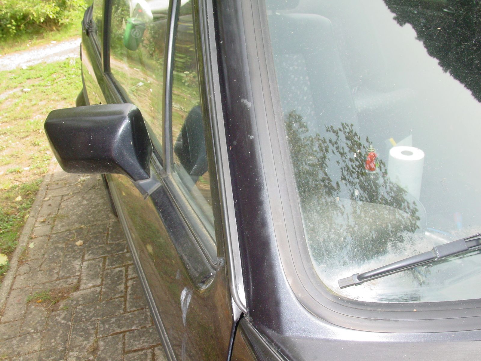

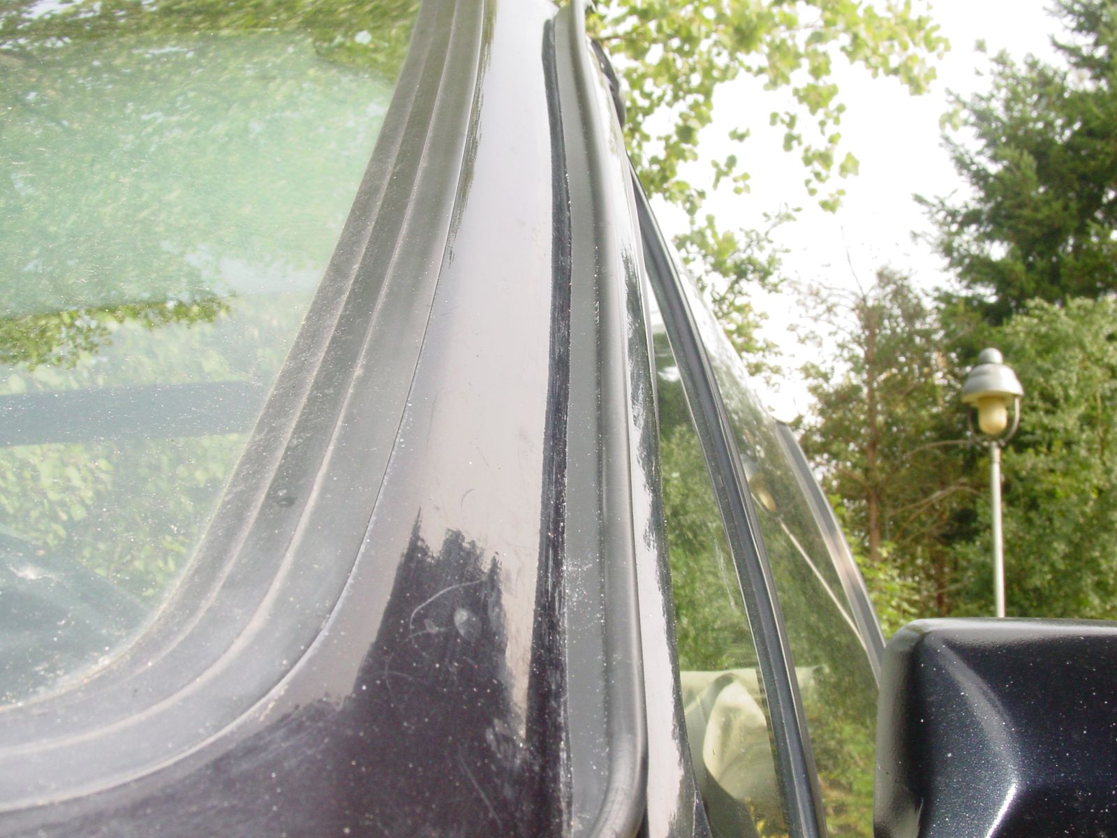

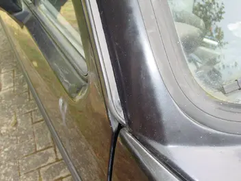

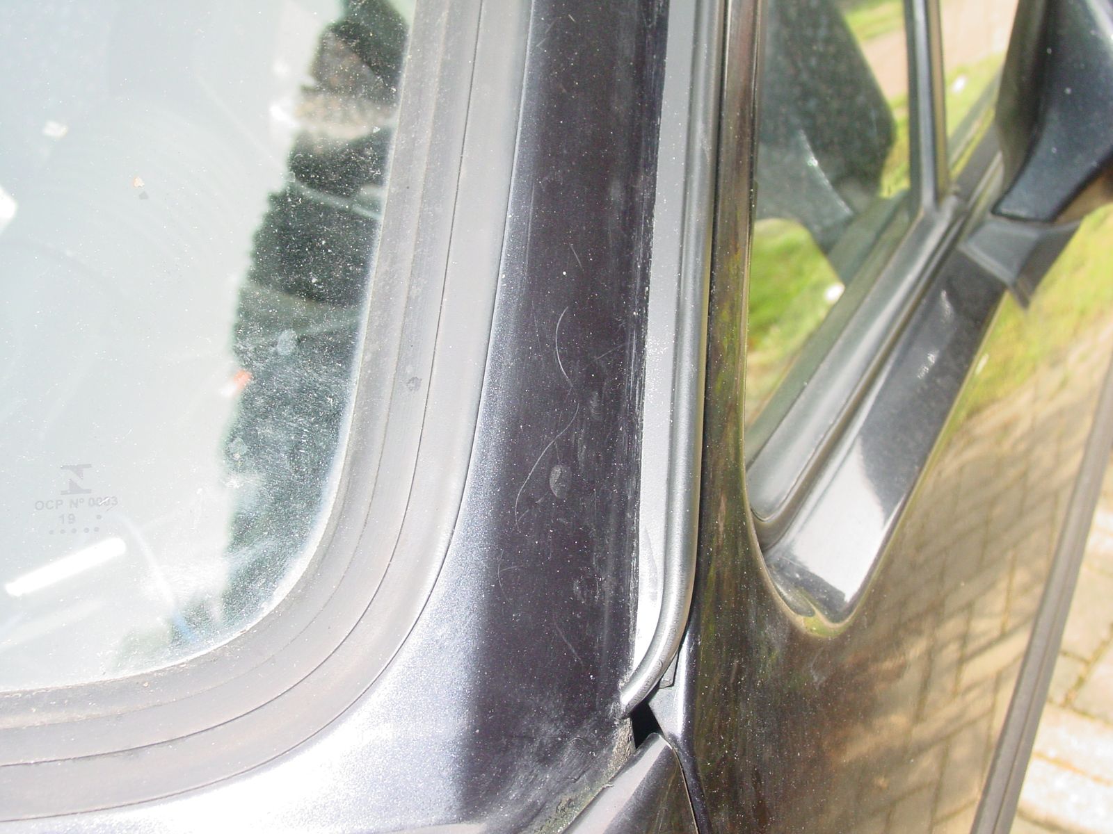

    Ich habe die Zierleisten an der A-Säule von Hoffmann verbaut, ist wohl der gleiche Scheiß wie vom W34. Profil passt überhaupt nicht, ist wohl auch vom T3 oder LT. Kenne aber keine Alternative....
    Mal etwas Background:
    Habe bis vor einem Jahr einen eigenen Betrieb für Restauration gehabt und davor für VW Prototypen und Sonderfahrzeuge gebaut. Dementsprechend gut sind die technischen und handwerklichen Möglichkeiten. Aber das mit diesen Leisten ist absolut grenzwertig! Was sagt der Lieferant, MIT WERKSTATTMITTELN ANPASSEN!!! Na denne...
    Erstmal muß die Leiste auf kompletter Länge um 2 mm schmaler geschliffen werden. Dabei ist darauf zu achten, daß die schwarze Beschichtung sich nicht vom Alu löst (Temperatur!). Dann ist der obere Bogen zwingend vor dem Kürzen der Leiste zu biegen und sollte danach ohne weitere Korrektur passen, ansonsten kann es passieren, daß die Leiste platzt! Dass alle Schnitt- und Schleifkanten entgratet und neu geschwärzt werden sollten ist eh klar.
    Bei der Montage braucht man dann kräftige Hände, da die Leiste echt bocksteif ist, dafür hält sie dann auch ohne Kleber oder Bärenscheiße.
    Ob das jetzt "schön" ist muß der Betrachter für sich entscheiden, siehe Bilder.

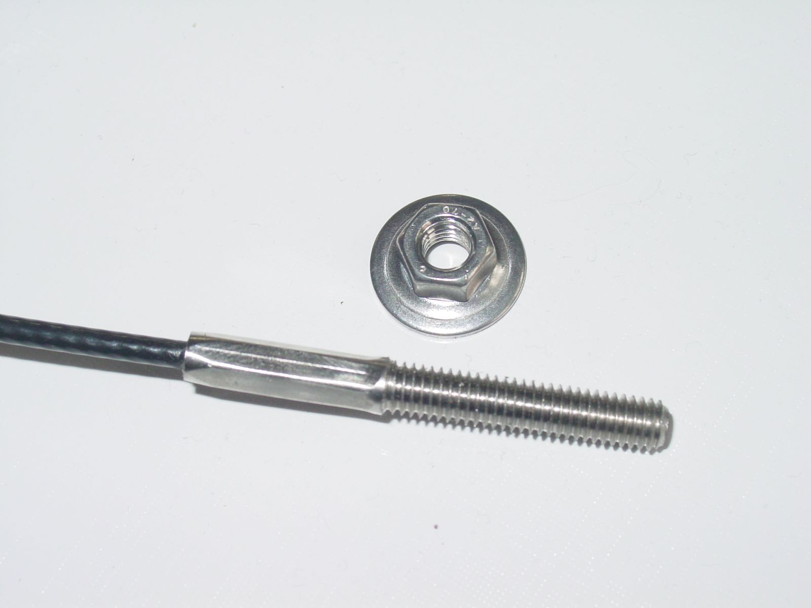

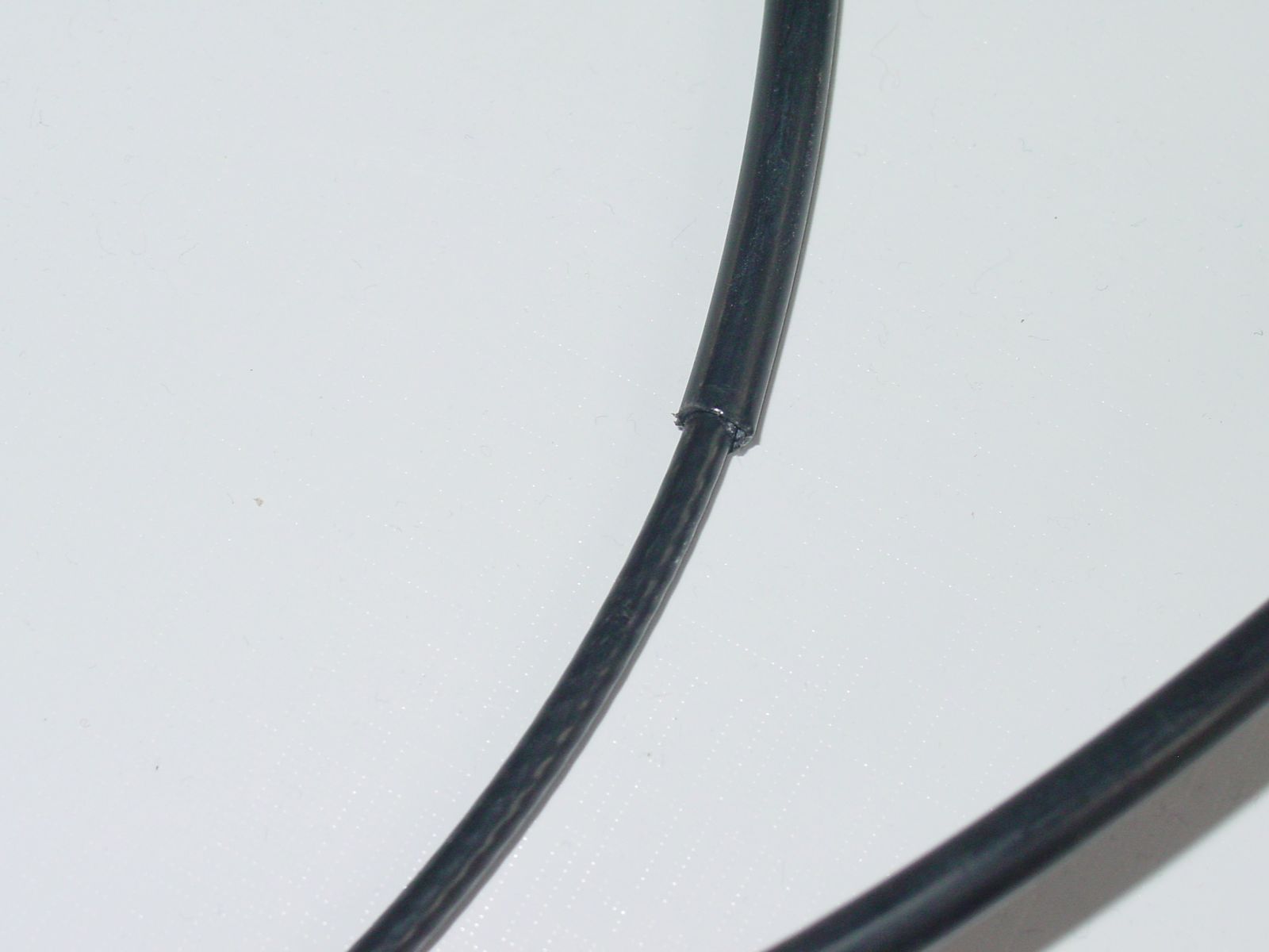

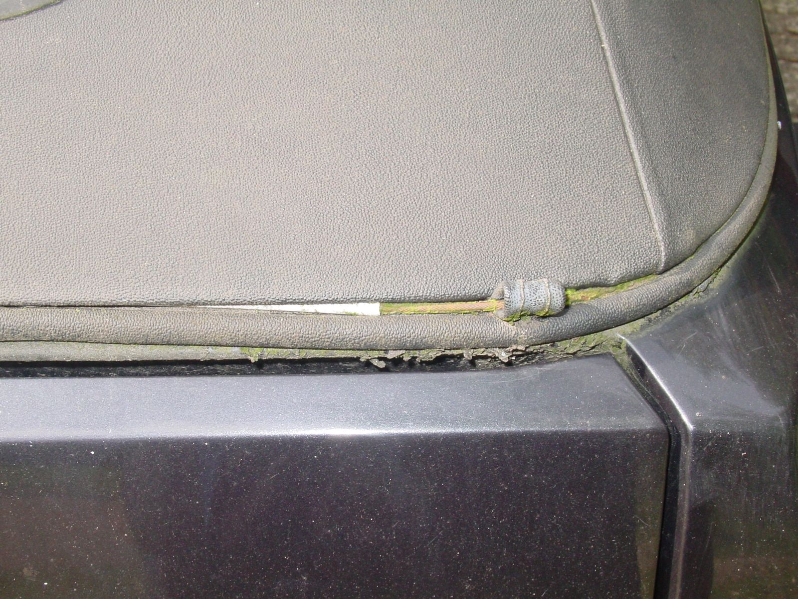

    Nach etlichen gammeligen Verdeckspannseilen und häßlichen vorschauenden weißen/gelben/beigen Schläuchen in dunklen Verdecken, dazu schon beim ersten Spannen/Einbau spleißenden Seilen an der Verschraubung...

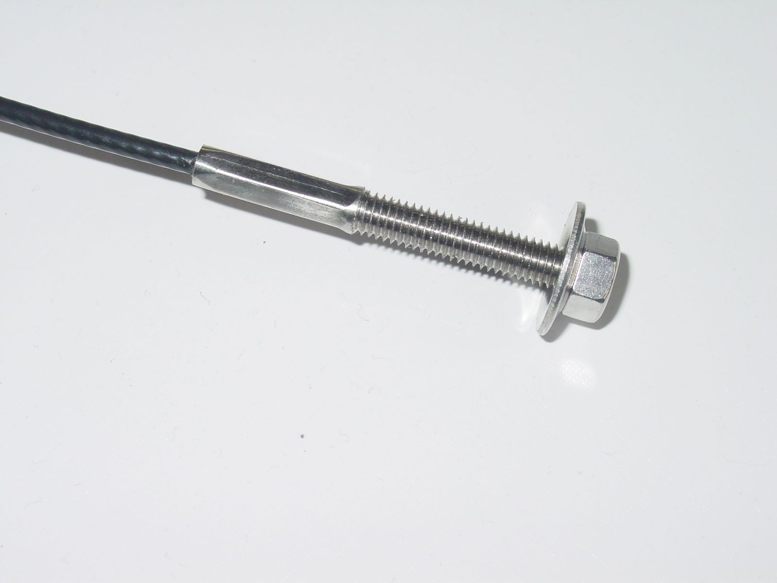

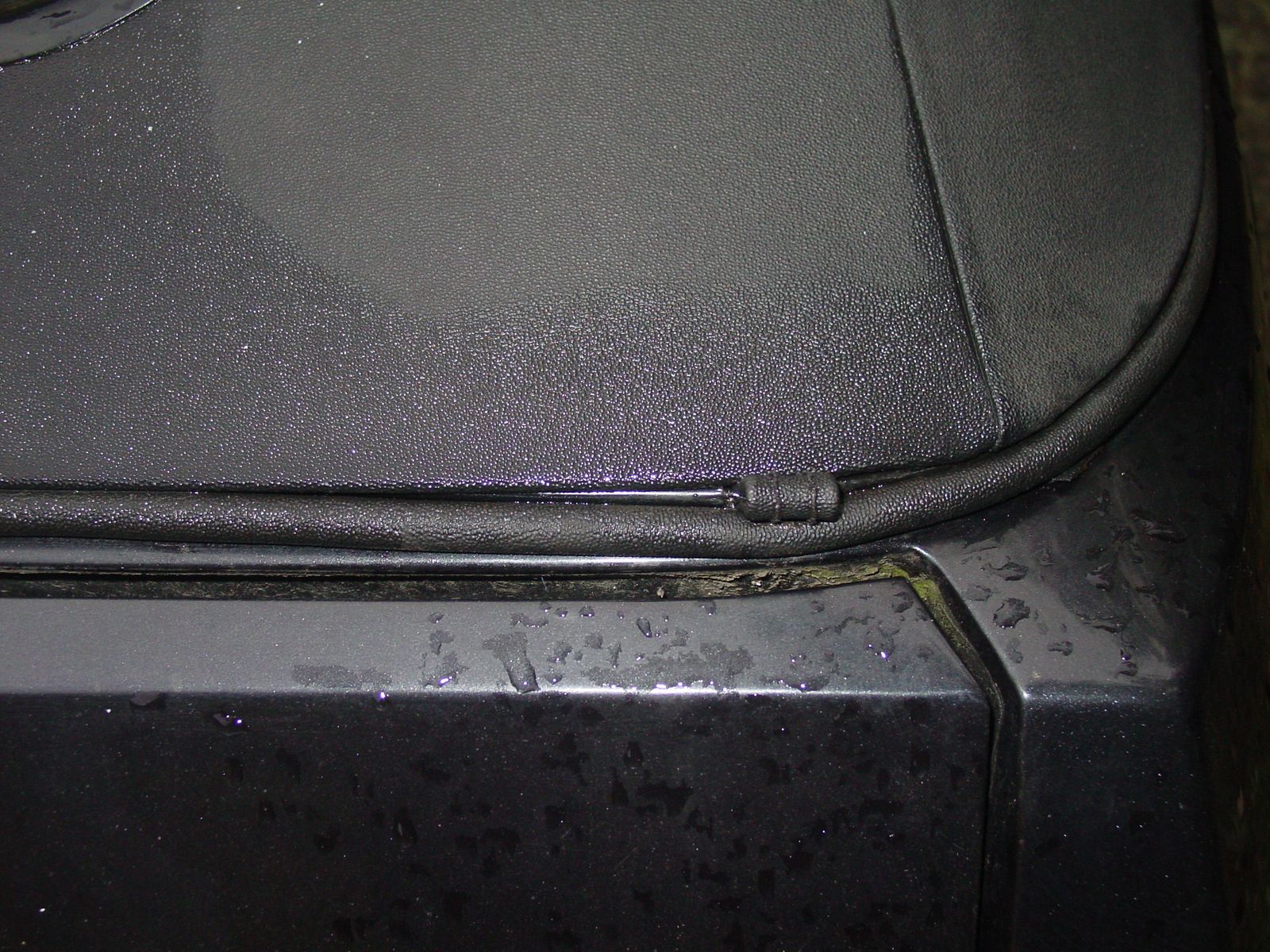

    ...habe ich Spannseile für die Cabrioverdecke machen lassen, die wahrscheinlich das Auto überleben.
    Material V4A, Seil mit schwarzer PA-Ummantelung, Verstärkung auch schwarz und genau so lang wie der Abstand der Persenning-Schlaufen sein soll. Die Terminals (Schraubenden) haben einen 5,5mm-Sechskant, damit man sie auch festhalten kann. Dazu gibt es passende VA-Muttern mit beweglicher Scheibe. Also alles für die Ewigkeit gemacht und schwarz!

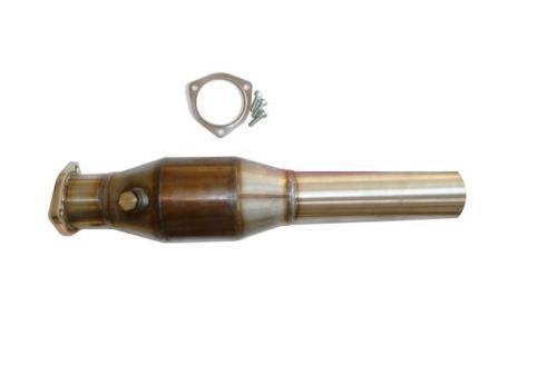

    Zinram-200Zellen-Kat mit 70mm-Flansch und 55er Ausgang

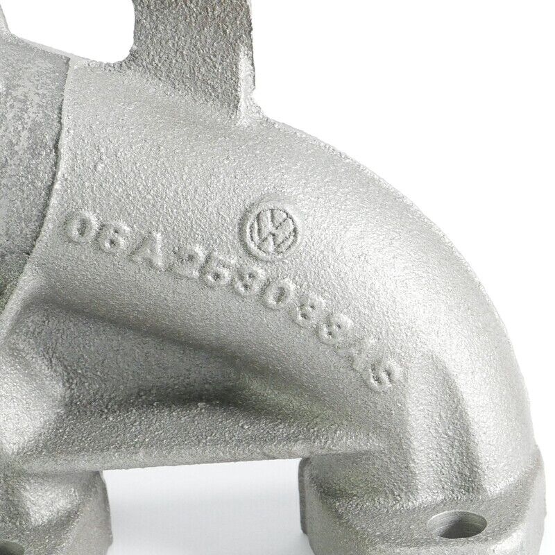

    Abgaskrümmer 06A 253 033 AS / Golf4 / Audi A3 mit Lambdasondenbohrung

    Vorrohr wird aus 2x45mm selbst gefertigt, ähnlich 16V/PL. Wäre schön, wenn wer für mich ein Muster hat (leihweise), fertige dann eine Lehre.
