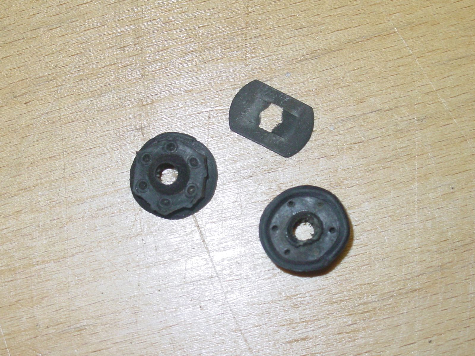

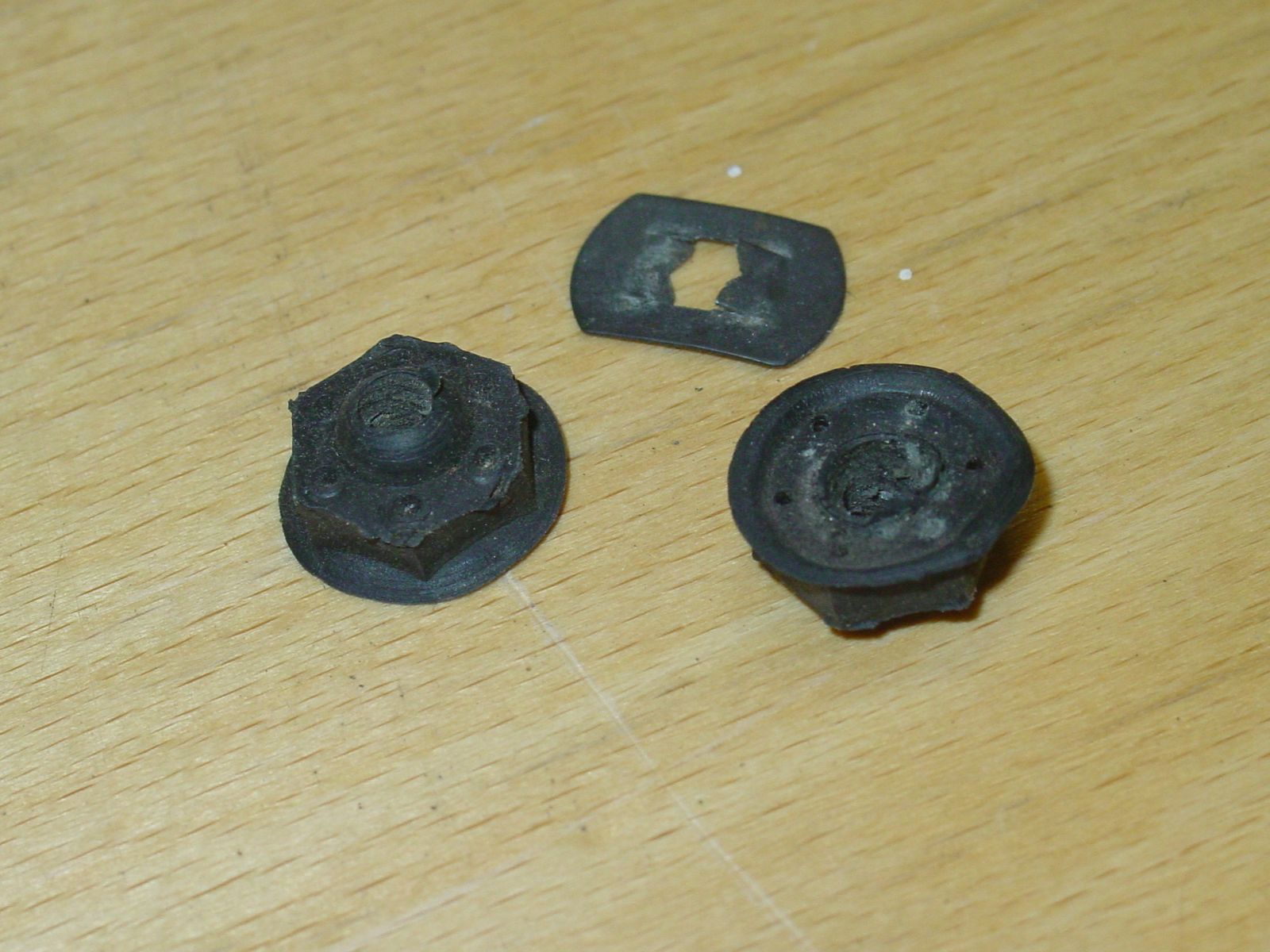

Offenbar gibt es unterschiedliche Grills. Bei einigen passt der runde Schnupsi, bei anderen nicht. Habe heute bei allen drei Grills mit Zusatzscheinwerfern nachgesehen, da ist es so eng, dass der Schnupsi nicht gedreht werden kann, Aufstecken wüde aber gehen. Bei einem original-VW-Grill aus der Anfangszeit ist widerum die Aussparung sogar rund. Vielleicht ändere ich die anderen Grills entsprechend.
Die Gummiteile haben eine Schlüsselweite von 10mm, die Aussparung im Grund ist ebenfalls etwa 10. Gehe mal in einen mit nem Flachsenker rein.
Die Blechdinger habe ich da, schicke sie dir aber nicht. Die Dinger sind Plünnenkram, schwer montierbar, bald rostig und nicht zerstörungsfrei demontierbar. Entweder geht dabei die Klammer baden, der Stift am Emblem bricht ab, oder beides inklusive kräftiger Spuren hinten am Grill.
Besser sind die Halter der Käfer-Schriftzüge an der Heckklappe. Schwarzes Gummi mit Stahleinlage, und lassen sich draufDREHEN und auch wieder genauso lösen. Habe ich als Sackware da.
