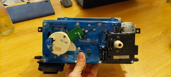

Hallo Zusammen,
ich bräuchte mal wieder Hilfe weil ich selbst zu doof bin und nicht weiterkomme ![]()
Das einzige "Tuning" das mein Cabrio bekommen wird ist heute angekommen, ein gebrauchtes Nardi Lenkrad.
Nun bin ich zu blöd diesen Ring hier abzubekommen um die Nabe wechseln zu können, kann mir hier zufällig jemand auf die Sprünge helfen

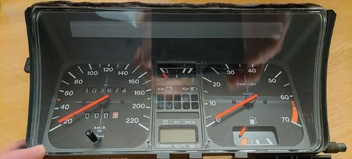

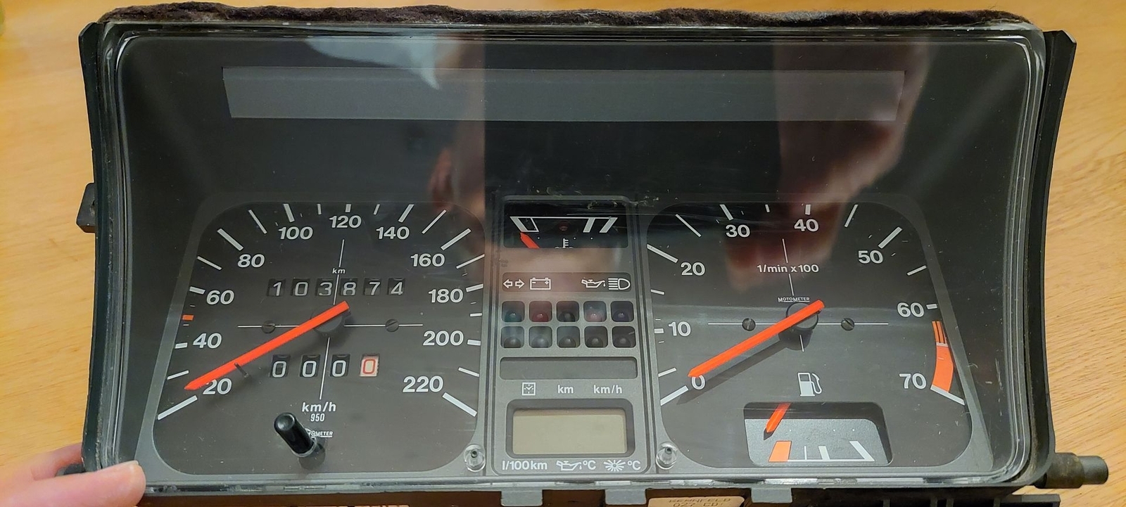

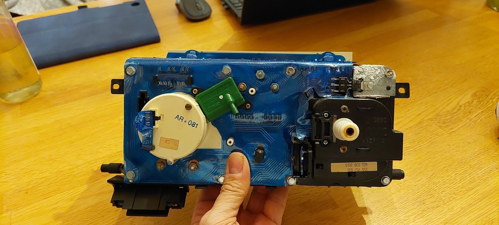

So, man sollte einfach als Mensch mit 2 linken Händen nicht am Auto rumfummeln.
Jetzt hab ich mir beim Tachoausbau die Tachowelle abgerissen, hatte mich noch gewundert warum der so schwer rausgeht... danach wusste ich es ![]()
Hat jemand zufällig eine die er mir verkaufen könnte?

Vielen Dank an alle für die tollen Tips! Ich schau jetzt mal ob es reparierbar ist, für den Fall dass ich mich zu blöd anstelle melde ich mich bei dir gleissy
Ich habe noch ein paar Schlachttachos. Dort kann ich mal nachschauen
Das wäre ja superklasse, vielen Dank!!!

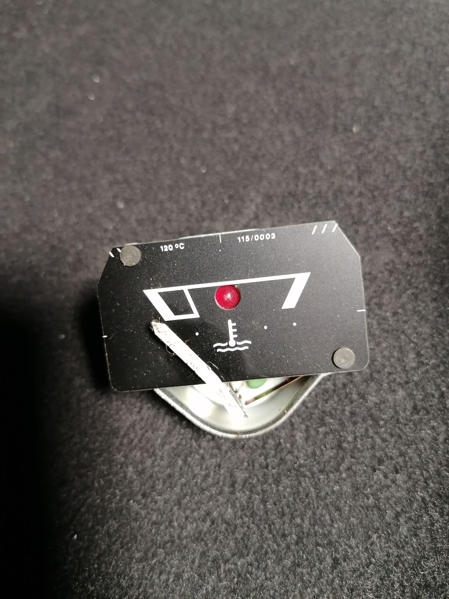

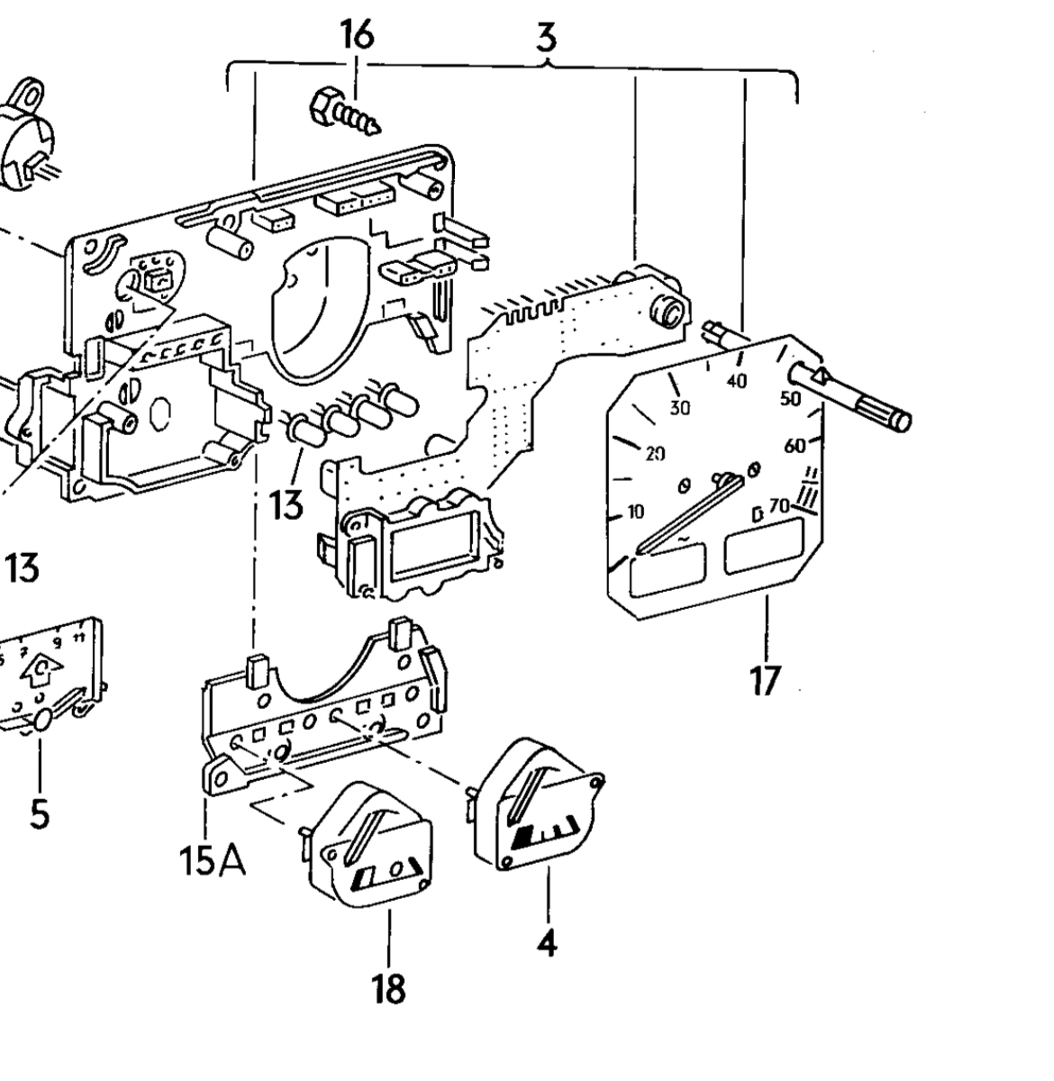

Alles anzeigenDie Teilenummer ist korrekt, wenn die Anzeige so aussieht:
https://www.kleinanzeigen.de/s…ocial&utm_content=app_ios
Auf der Abbildung Nr.18.
Achtung: Sie passt nur bei Fahrzeugen mit zwei Anzeigen im Drehzahlmesser!
Wenn die Anzeige oben mittig im KI sitzt, 155919511B oder C.
Vielen Dank für die Hilfe
da hast du mich jetzt vor einem Fehlkauf bewahrt.
Ich habe tatsächlich die Temperaturanzeige mittig oben im KI, somit brauche ich also B oder C am Ende.
Natürlich war ja klar, dass es davon bei Kleinanzeigen und Co. genau 0 Angebote gibt
Sollte also jemand eine haben und nicht brauchen, dann gerne bei mir melden ![]()
Alles klar, dann wird der Tacho jetzt gecheckt, ich melde mich dann hoffentlich nur noch mal um zu sagen, dass dann alles wieder funktioniert

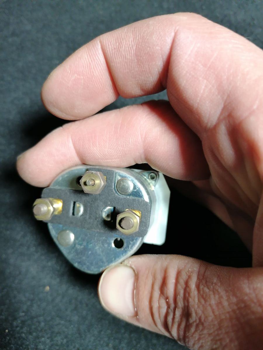

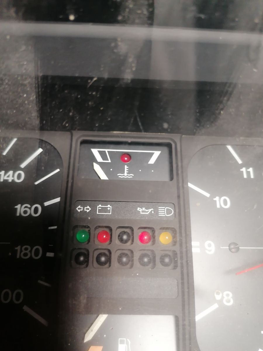

Noch eine Frage in die Runde: die Temperaturanzeige hatte die Teilenummer 155919511A, ist das korrekt?

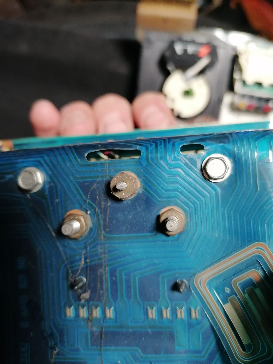

So kurzes update:
Sicherheitshalber wurde beim schwarzen Sensor noch ein zweiter Versuch mit einem neuen Meyle Sensor gemacht.
Ergebnis das gleiche, blinken ist weg (bzw. macht was es soll, kurzes Blinken bei Zündung an und geht dann aus) aber der Temperaturzeiger
macht keinen Mucks.
Dann habe ich den schwarzen Stecker kurzgeschlossen, Zeiger bewegt sich immer noch nicht (sollte er ja aber eigentlich wenn der Stecker kurzgeschlossen wird).
Dann dachte ich mir: ok, bauste den ursprünglichen Sensor wieder ein mit dem Dauerblinken und bei dem die Temperatur sofort bei Zündung an auf Anschlag wanderte.
Siehe da, blinken noch da aber die Anzeige macht keinen Mucks mehr.
Jetzt kommt der Tacho raus und ich lasse alles von nem befreundeten KFZ-Meister durchmessen (ich bin zu blöd dafür). Ich hoffe
der Fehler findet sich dann bald...

So, kurzes update. Der schwarze Sensor wurde getauscht und das Blinken ist auch weg, leider bewegt sich aber die Temperaturanzeige nicht, der Zeiger bewegt sich keinen Millimeter auch wenn der Wagen 30 Minuten läuft und längst Temperatur da sein müsste... hat jemand Tips wie und wo ich jetzt weitersuche oder was hier die Ursache ist?
So, nachdem ich heute endlich mal ein paar Minuten Zeit hatte hab ich den schwarzen Stecker abgezogen und siehe da, das Blinken hörte auf und die Temperaturanzeige geht zurück. Nun muss ich bei Gelegenheit weitersuchen, habe nun aber einen Anhaltspunkt, vielen Dank ![]()
