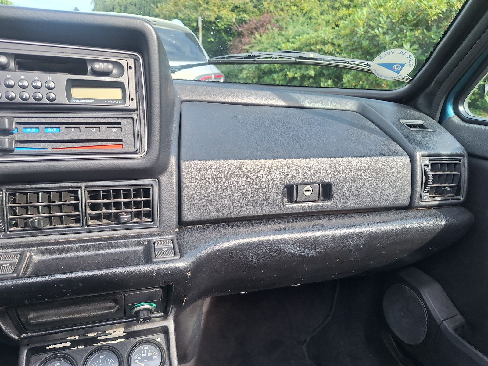

Aber nochmal zur Klima. Habe ich das jetzt richtig verstanden das die Klimaanlage nur funktioniert wenn an den Gebläseschalter auf 4 stellt ?
Hab schon geguckt, 11€. Ich hol den neu und gut ist es.
Mir ist das beim Probesitzen in den TT Sitzen aufgefallen. Ich sitze da so wie man so sitzt, und Guck mir das Armaturenbrett so und mache mir Gedanken was ich so alles noch machen will. Und spiele so mit den Reglern der Temperatureinstellung und der Lüftungsverstellung. Und drehe so an dem Lüftermotorschalter. Bis 3 komme ich, dann ist Ende. Was wie wer warum gemacht hat oder nicht weiß ich nicht.
Ich hab Klima ! Dann könnte der Schalter wohl im Eimer sein.
Ne. 0 1 2 3 4 hab ich ! Die Funktion ist ja da. Nur komme ich nicht auf die Stellung 4.
Hallo zusammen,
ich habe die Tage gesehen das ich 4Positionen habe für den Lüftungsmotor innen. Kann aber nur die ersten 3 nutzen. Auf die 4te komme ich erst gar nicht.
Was'n da los ?

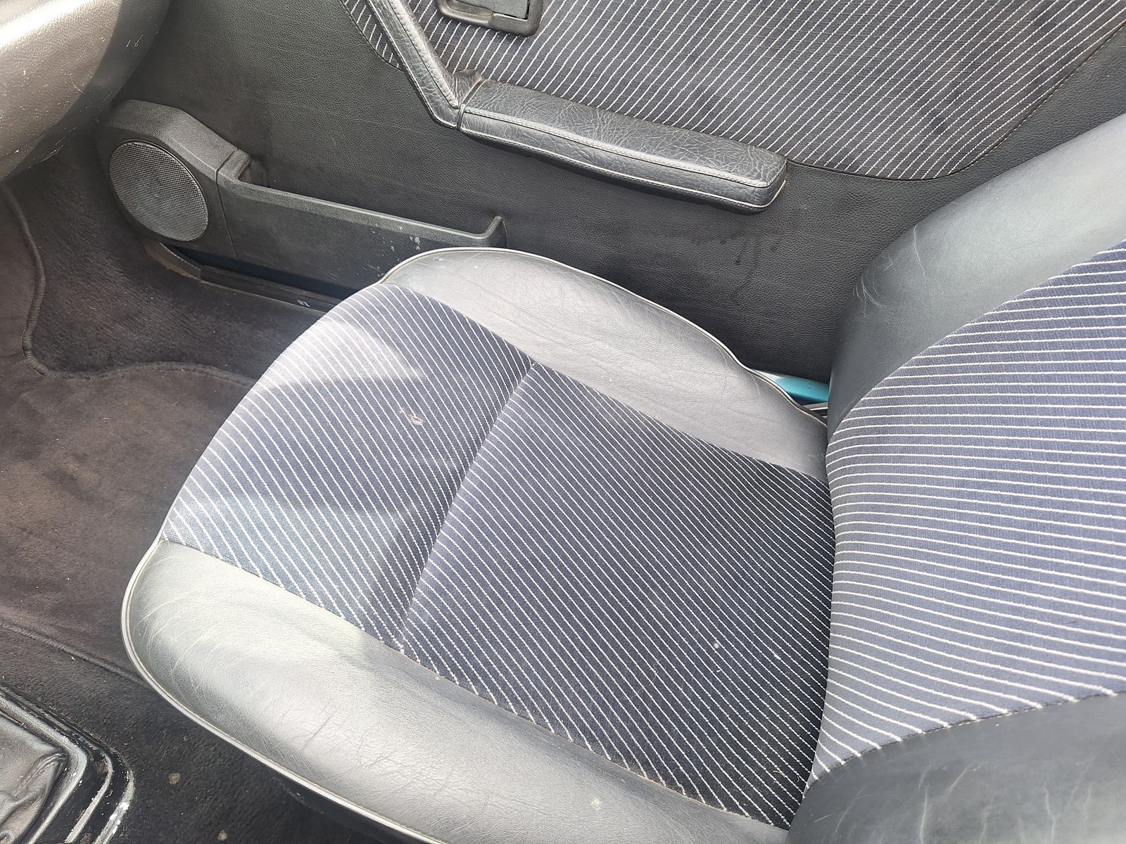

Moin, da ich mit fast 2m nicht der kleinste bin, werden die Sitze natürlich geändert. Es kommen Audi TT Sitze rein. Die hatte ich schon in meinem T3 mit 5e Motor.

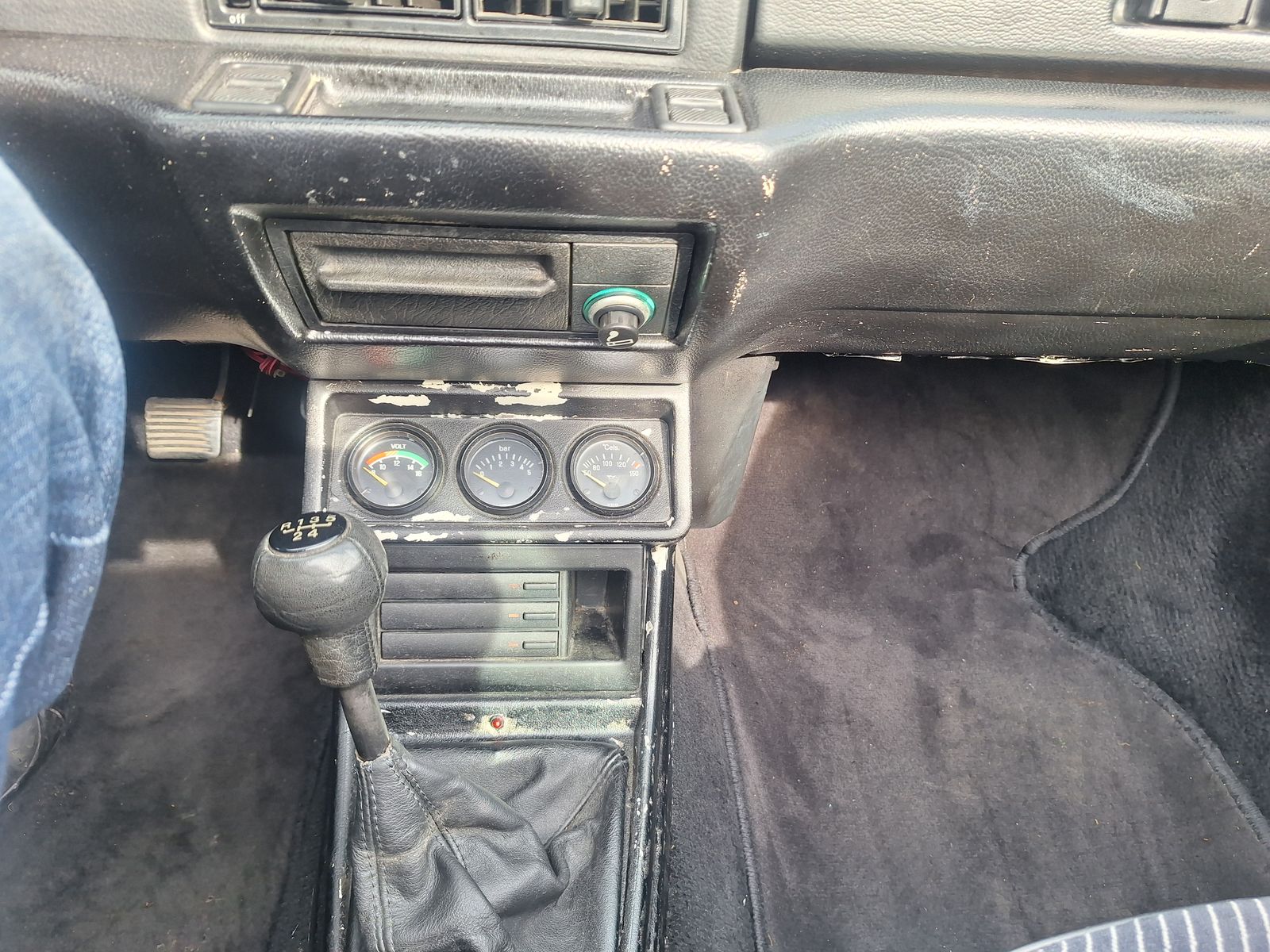

Das Cockpit, der Knieschutz, die Türpappen und die Mittelkonsole werden neu bezogen. Auch kommt der Lack und das Dach neu.
Hier mal von innen.
Innen is nicht so dolle. Fotos mache ich aber. Die Mittelkonsole ist nenn Graus. Auch die Sitze gefallen mir nicht so. Da denke ich kommen Audi TT rein. Beim gesamten Cockpit bin ich schon fast dabei es beziehen zu lassen.
