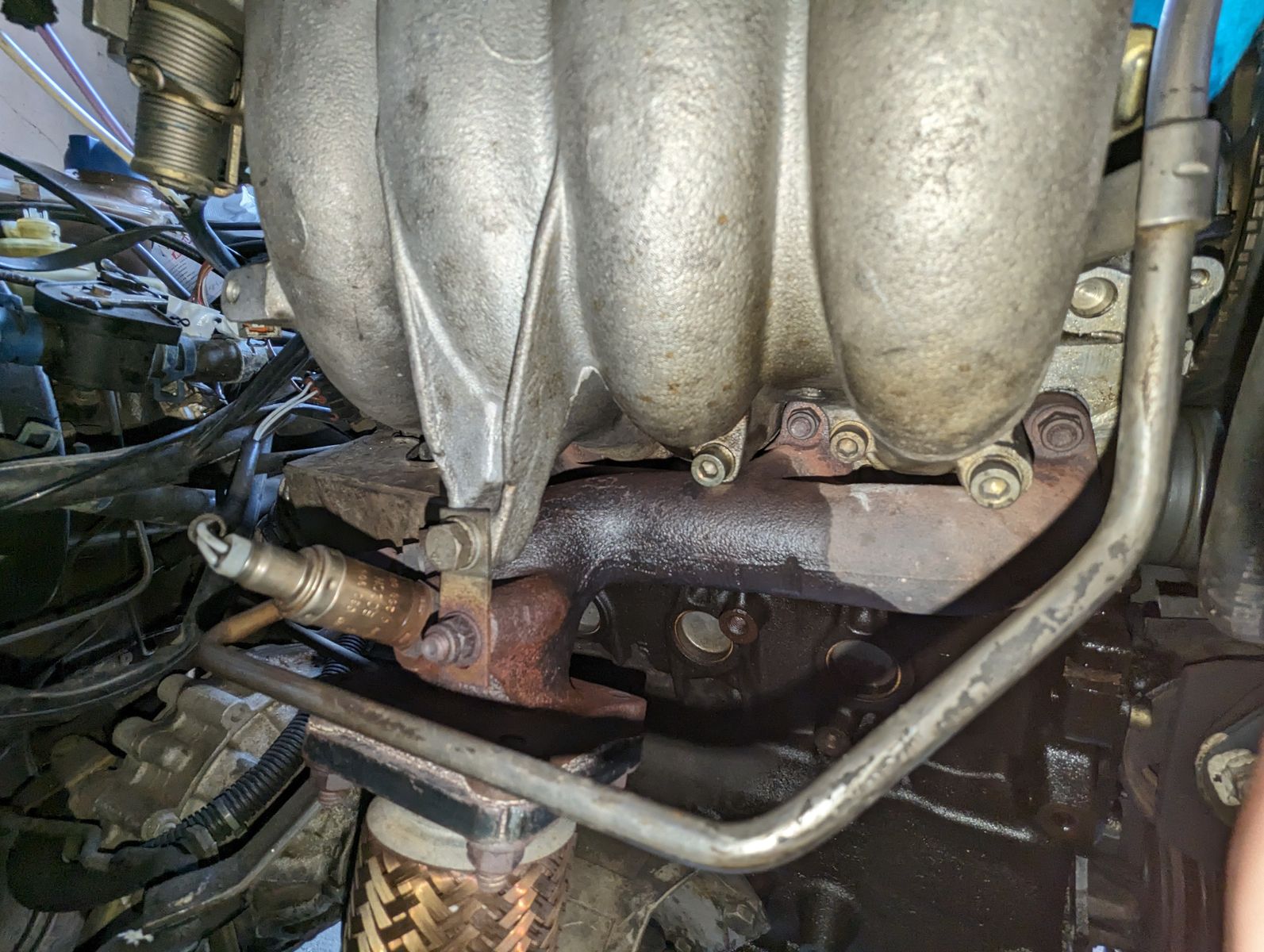

    Am besten von unten. Drunter legen und mit Verlängerungen arbeiten.
    Die Ansaugbrücke habe ich auch von Unten gelöst. Ist einfacher weil man dann sieht wo man schraubt. Gleiches gilt für den Abgaskrümmer. Tricky ist das Blech für die Warmluftansaugung. Werde es jetzt weg lassen.

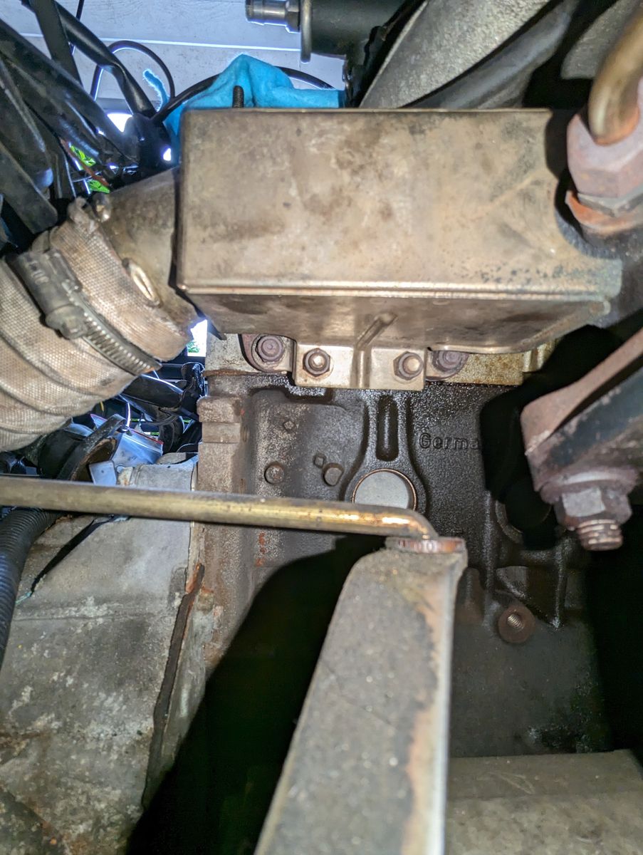

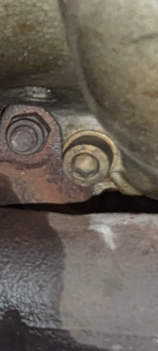

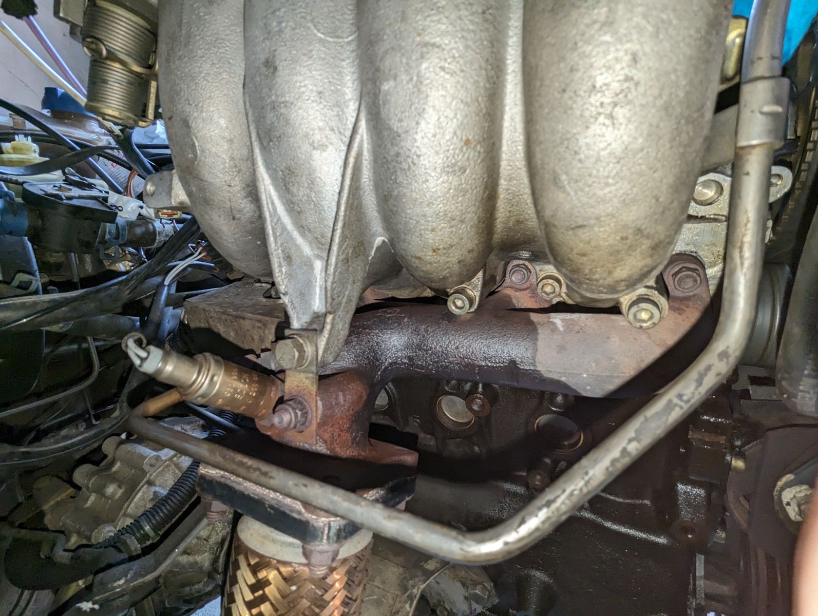

    Um die Ansaugbrücke auszubauen, habe ich Fotos von der "dunklen Seite" Seite gemacht. Man sieht sehr schön die 3 Befestigungsschauben auf der Beifahrerseite. Auf der anderen Seite gibt dementsprechend auch 3.

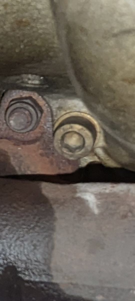

    was mich irritiert ist die Schraube in der Mitte. Hier sieht es so aus, als wäre der Krümmer über der Schraube montiert. Kann das sein?
    zum Thema Blech. Ja Katastrophe, ganz versteckt gibt es auch nochmals 2 Schrauben. Von oben werde ich die nur mit viel Glück treffen. Brauchen wir das Ding wirklich für ein Schön-Wetter-Fahrzeug?
    Hab mir jetzt die das Konstrukt Hosenbein/Krümmer von unten angesehen. Drei Schrauben lassen sich mit einer Verlängerung sicher schnell lösen. Hab natürlich keine Verlängerung, also bestellt. Wie hast Du die Schraube vorne, links gelöst? Da ist die Achse im Weg.
