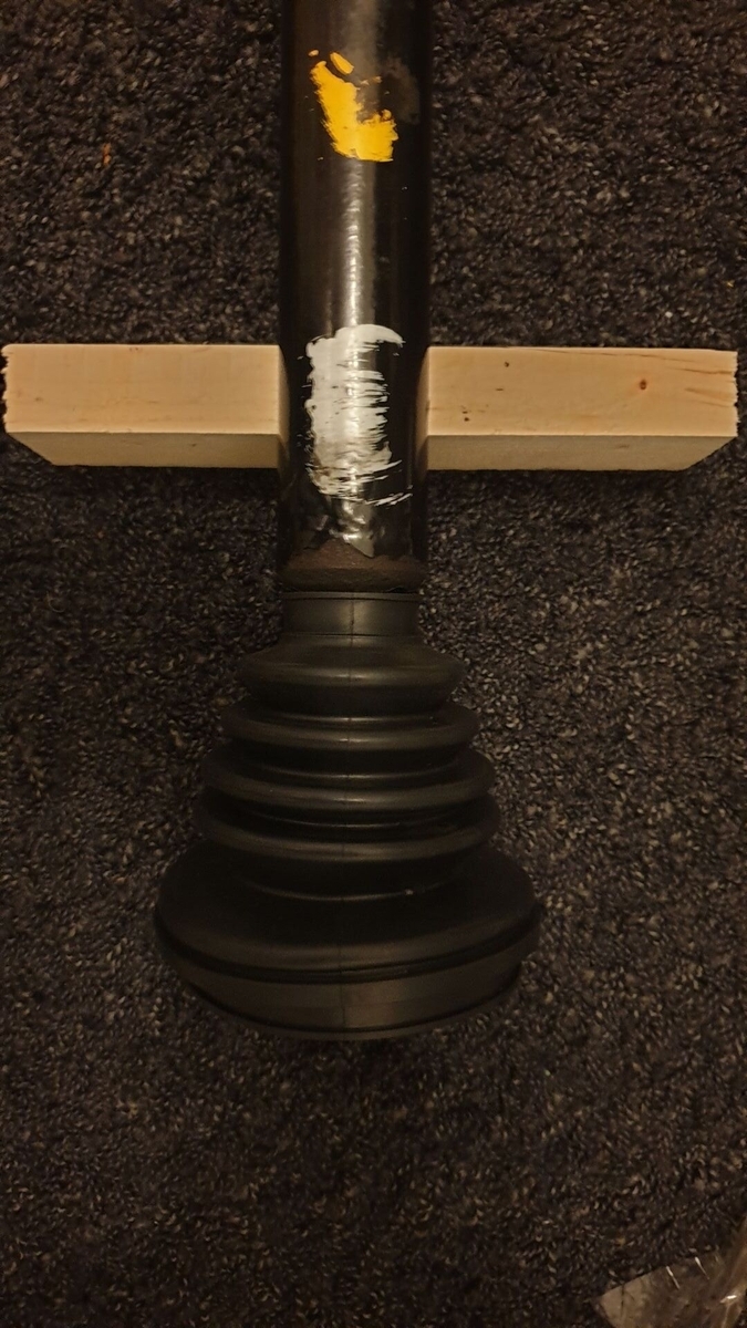

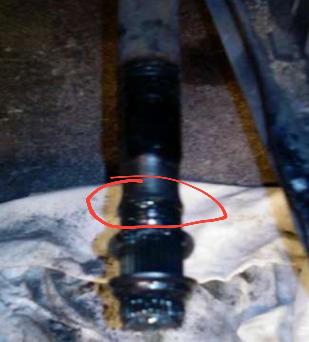

Hatte das rechte Innengelenk und Aussengelenk auch neu gemacht, Alles nach Vorschrift montiert. Habe gerade bemerkt dass der aus der Region mittig Schläge kommen, als ob einer von unten mit dem Hammer gegen die Spritzwand schlägt. Muss ich jetzt nochmal testen. Scheint eher bei Gaswegnahme zu kommen. Habe einen Verdacht dazu. Das neue Innengelenk von Meyle ging für meinen Geschmack etwas leicht auf die Verzahnung und hatte minimales Spiel. Bei dem alten Gelenk war das nicht so, das saß bombenfest ohne wackeln. Des Weiteren hatte die Welle zwischen Sicherungring und Gelenk auch minimales Spiel. Denke das darf ja auch nicht sein.
Habe das 100er Innengelenk.
