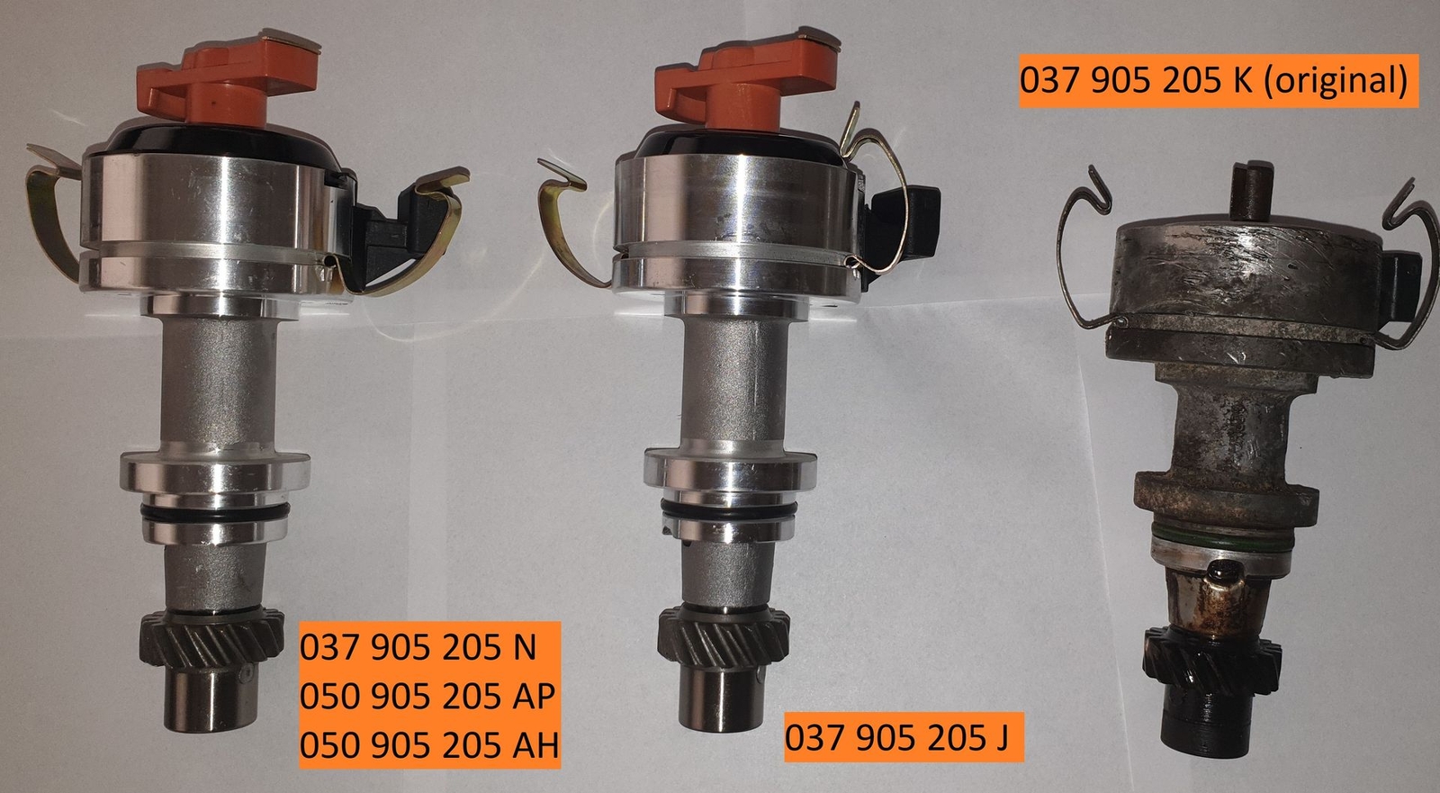

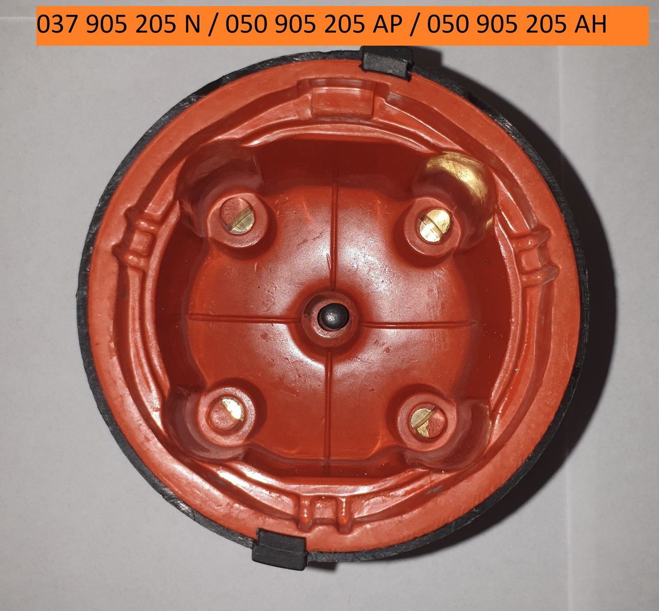

Okay, dachte da müsste mehr drunter sein. Wenn man sich die Reparatursätze anschaut ist da mehr vorhanden. Wenn ich mir die drei Verteiler anschaue, ist da nur das Metallteil. Mehr nicht. Werde einen von den neuen zum Testen verbauen und dann sehen wie das läuft und ob überhaupt.
Der eine hat auf dem schwarzen Deckel einen Pfeil als Kerbe. Der andere hat gar nichts...
grüsse

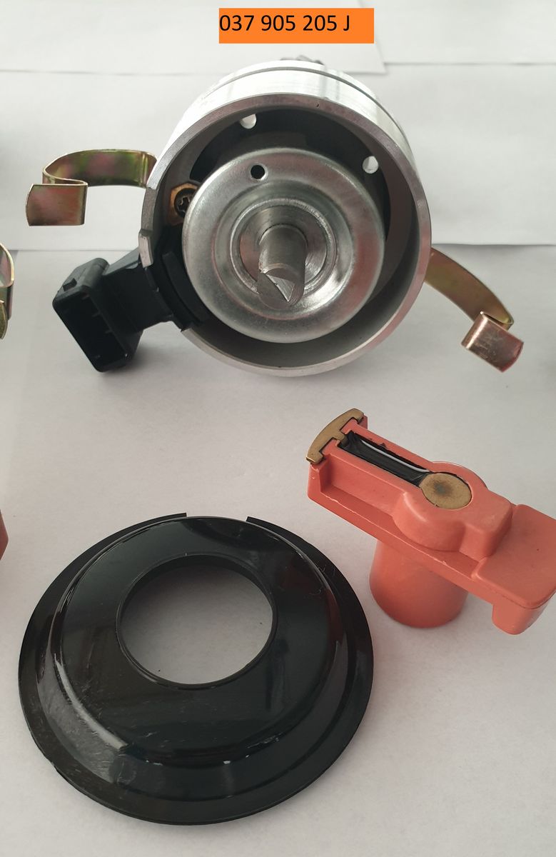

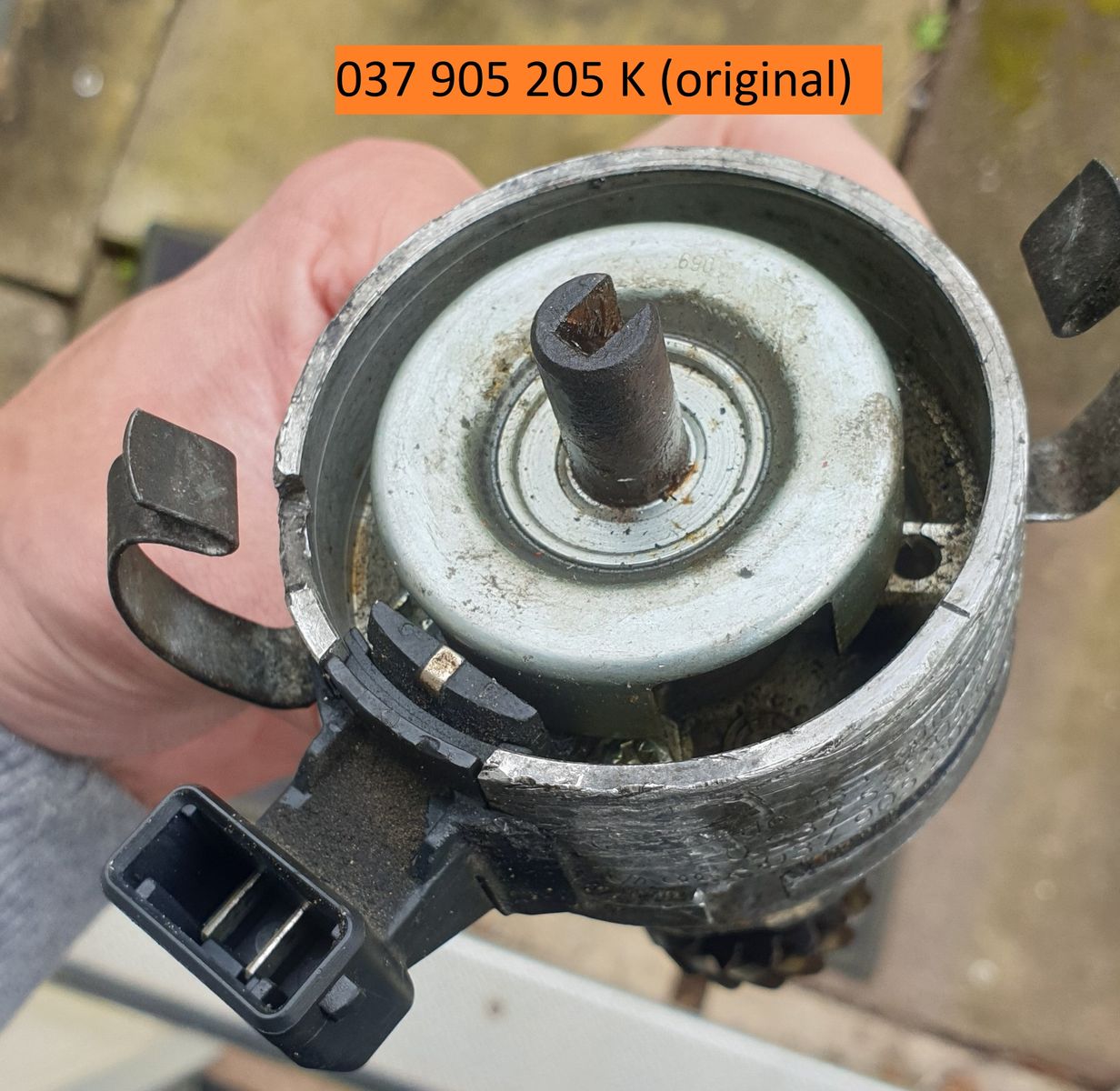

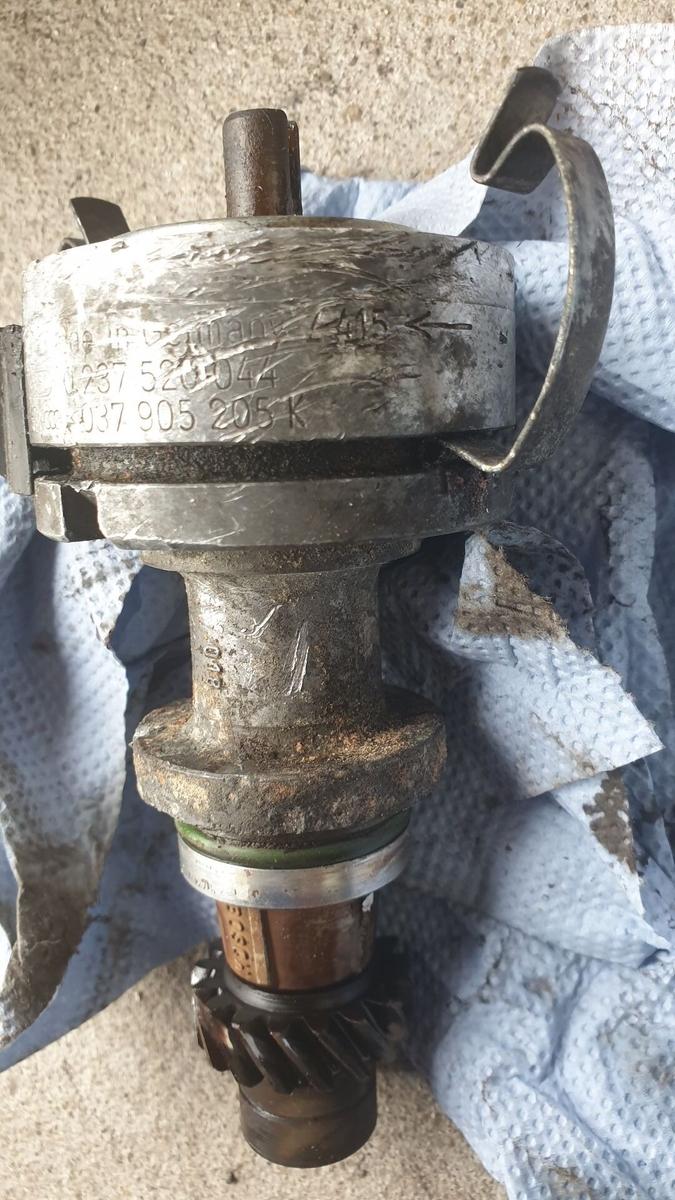

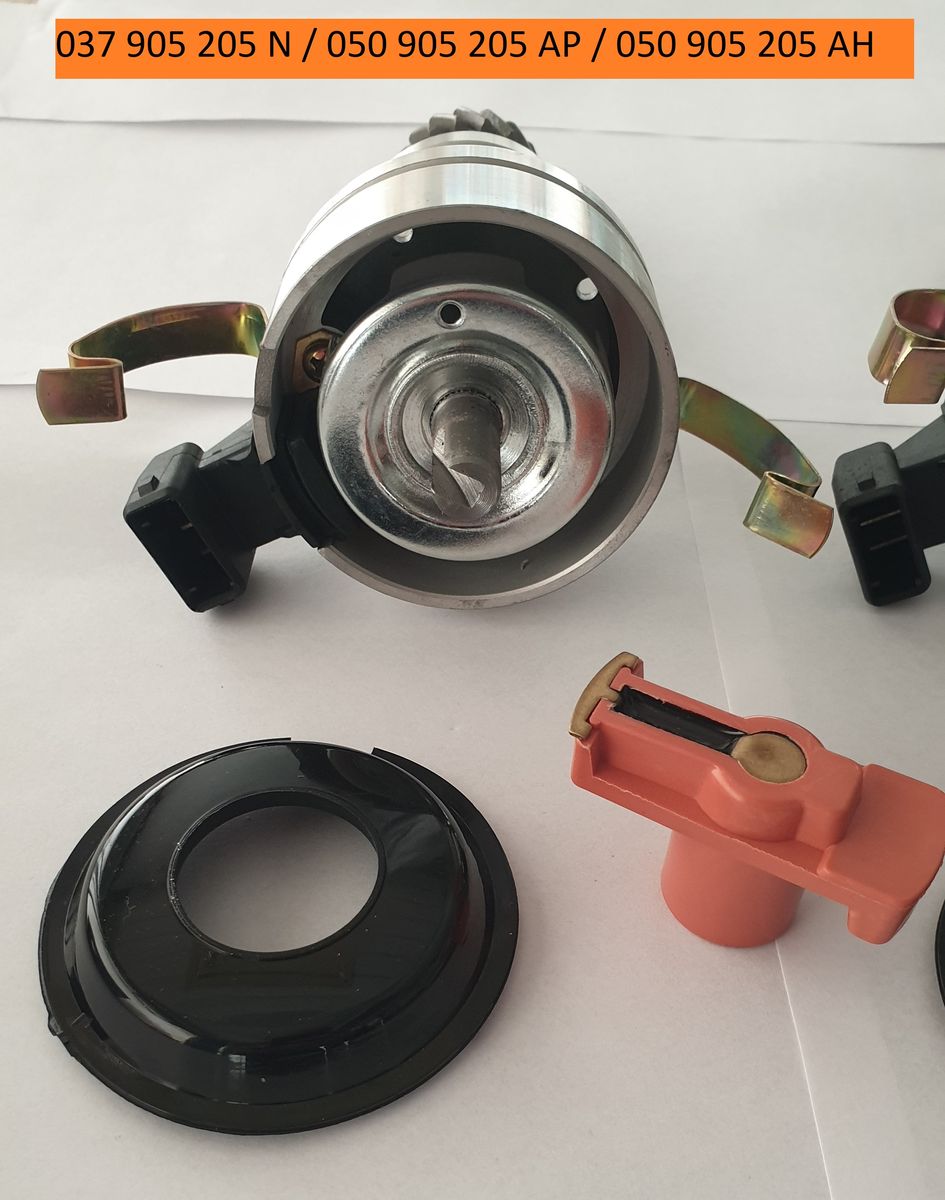

Moin,
habe die beiden bestellten erhalten. Hab mir mal die Mühe gemacht die wichtigsten Eckpunkte zu messen. Im Groben sind die 3 Alle ähnlich von den Abmessungen.
Eine Frage die sich mir stellt. Wo ist denn der Hallgeber beim Originalen? Kann da nichts außer den Steckersockel erkennen. Auch bei den Neuen nicht.
