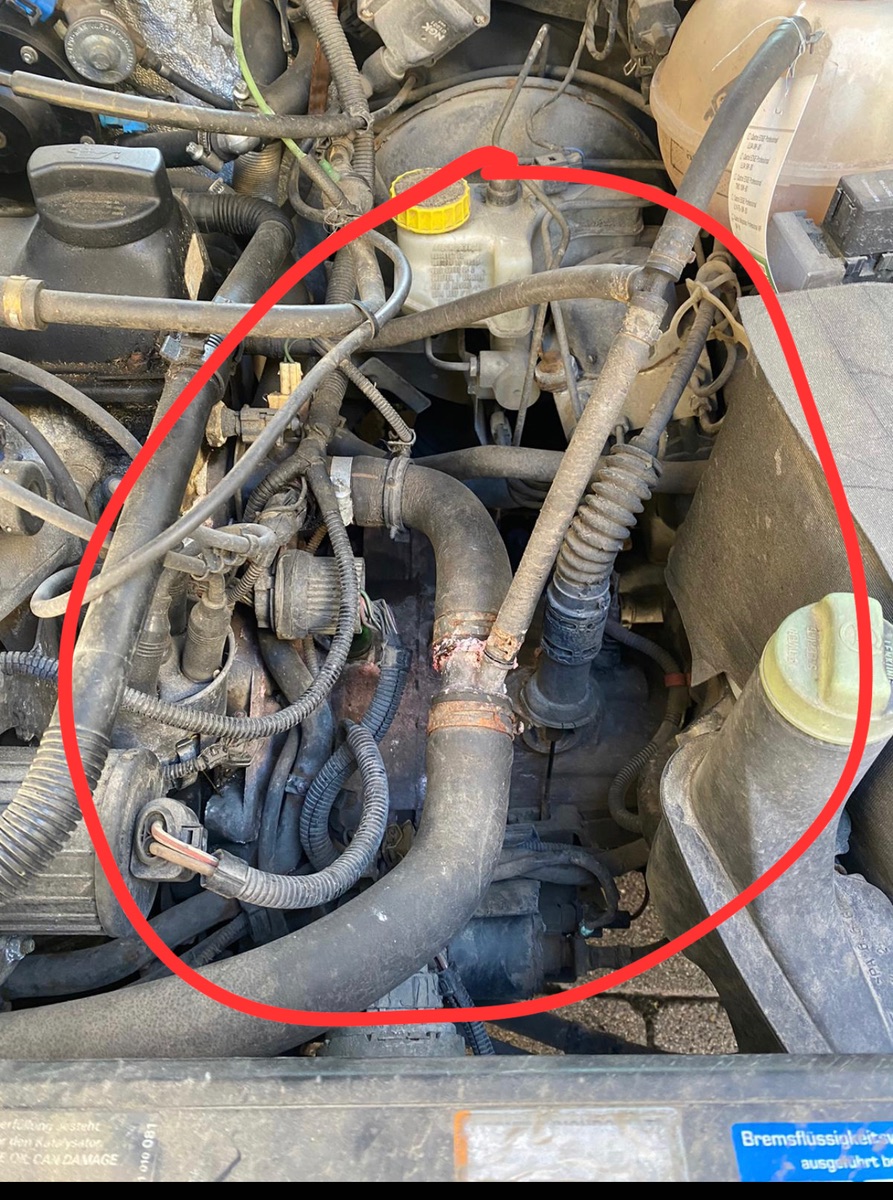

Das T-Stück wird es nur im Zusammenbau mit den anderen Schläuchen geben, guck mal, ob du auf der Unterseite der beiden dicken Schläuche eine Teilenummer findest...
Hallo leider habe ich erst gerade wieder ins Forum geschaut, entschuldigt die späte Antwort. Der Schlauch müsste tatsächlich original so sein. Ich finde jedoch die gesamte Einheit nicht genauso wie verbaut. Also weder das richtige T-Stück noch die Schliche zum Thermostat und Kühler... Dachte es wüsste jemand auf anhieb um welches Teil es sich handelt.
Ich denke das T-Stück fertige ich einfach aus einem Messing T-Stück, an das ich verschiedene Flanche mit der richtigen Abmessung einschraube. Das gleiche mache ich mit den einzelnen Schläuchen, messen und einen Kühlerschlauch mit den selben Maßen bestellen.
mein Golf 4 2.0 Cabrio (Benzin, 115ps) Bj. 2001 hat seit kurzem sehr starken Kühlmittelverlust. Die Ursache ist recht eindeutig. Jedoch finde ich das zu tauschende Ersatzteil online nicht. Hat jemand eine Idee um welches Teil es sich handelt? Danke.
