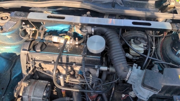

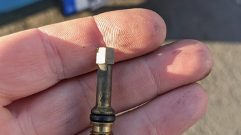

Moin, ich habe folgendes Problem. Mein Kühlerlüfter war defekt und ich habe einen neuen bestellt ( autodoc.de/meyle/8759665). Nach dem Austausch geht der Lüfter immer an, wenn ich die Zündung abstelle und läuft ca. 6 Minuten nach. Mein Kollege hat gestern soweit alles geprüft (https://golf1wiki.de/index.php/Kühlerlüfter)
Kann mir jemand die Teilenummer oder einen Link von
- der Thermoschalter F87
- der Thermoschalter F18
- das Steuergerät J138
- Kühlerlüfternachlauf-Relais (5Polig)
mitteilen oder wo ich die Sachen bestellen kann?
Danke! ![]()
