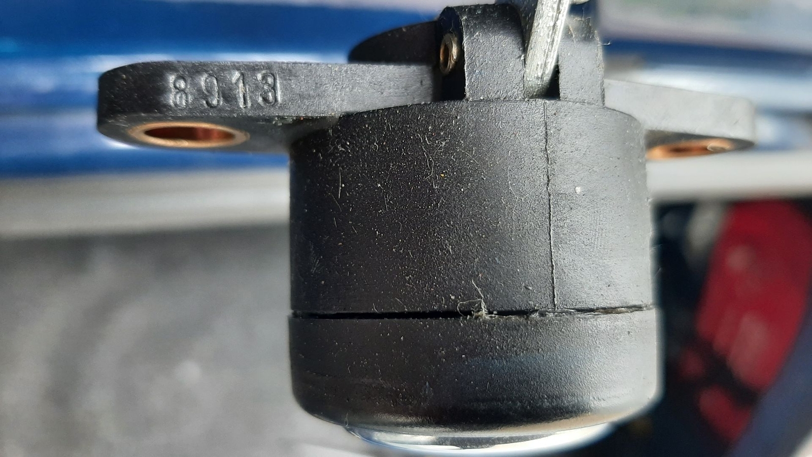

Hallo in die Runde,
Habe heute die Dichtung vom Heckklappenschloss getauscht.
Auf der Oberseite vom Schlosseinsatz ist über den Befestigungslöchern der Verschraubung
eine vierstellige Nummer eingeschlagen.
Ist das die Schlüsselnummer.
