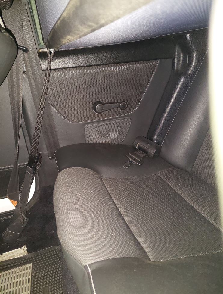

Ja die vom Us Modell kenn ich, aber da mein Auto recht neu lackiert ist und die Us Klappen mit Leuchte nicht gerade billig sind, dann auch noch alles umlackieren und vielleicht doch einen Farbunterschied zu haben - das alles hat mich davon abgehalten auf original Us umzubauen.
Ausserdem finde ich die Us Leuchte von der optik her nicht schlecht, aber für meinen Geschmack ist sie im Verhältnis zu den Rückleuchten einfach zu gross geraten und in schwarz gibt es sie ja auch nicht.
Habe sehr lang das Inet durchforstet um eine Leuchte zu finden die
1: schwarz ist
2: recht eckig ist
3: mir von der Grösse her passt
4: in der Tiefe nicht zu sehr aufbaut - weil Aufputz natürlich nicht optimal ist, deshalb bin ich vorher ung. 1st vor der markierten Klappe gestanden und hab überlegt ob ich da jetzt echt in Loch reinbohren soll usw... ggg
Finde persönlich aber den Kompromiss recht gelungen bzw. mir gefällts so.
Leuchte ist von der Heckstossstange vom Opel - Schande über mein Haupt.
Lautsprecher hab ich diese verbaut - passen von der Tiefe her super:
