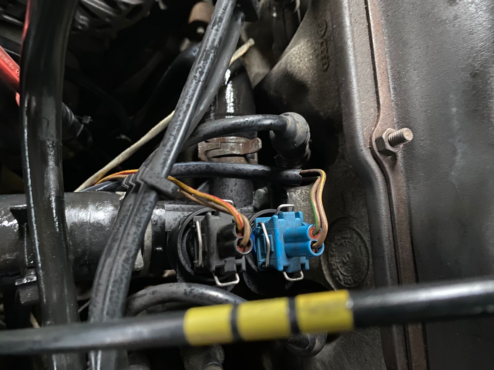

    Laut Rechnung haben sie den Kühlmitteltemperatursensor getauscht. Hella 6PT009107-5
    Das Auto ist dann wirklich warm gefahren und gefühlt steht die Temperatur sowohl auf der Autobahn, wie auch an der Ampel danach dort. Ich werde mal darauf achten, ob der sich nachdem er warm ist überhaupt rührt.
    Definitiv geht sie im Stand oder auch sonst nie höher, schon gar nicht über die Mitte hinaus.
    Bei meinem Mercedes kann man die original 84° Mahle/Behr/China Thermostaten tauschen und jedes mal öffnet das Ding irgendwo anders. Das eine öffnet bei 90°, das Nächste bei 110°. Die Qualität ist mittlerweile grottig. Könnte hier ja ähnlich sein.

    Also wieder ab zur Werkstatt. Da war eine Muffe gebrochen. Wasser stand so recht unterhalb Verteiler. Jetzt ist er wieder trocken und auch gleich gespült.
    Einen Sensor haben Sie gleich mit getauscht.
    Die Temperaturanzeige steht nicht mal bei 1/4. Mir fehlt der Vergleich. Aber das erscheint mir sehr falsch. Was für einen Temperaturfühler gehört da rein? Oder hat der einen japanischen Tropenthermostaten?
