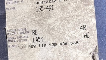

    Hi Nils,
    Nein alles gut, meine Güte, ja, ich liebe Original, aber so what...?
    Er soll so original sein das das H nie in Gefahr ist und das würde mir reichen.
    Deine Aufschlüsselung ist echt hilfreich und soweit passt das.
    Ja, ich habe explizit nach einem Automatik gesucht.

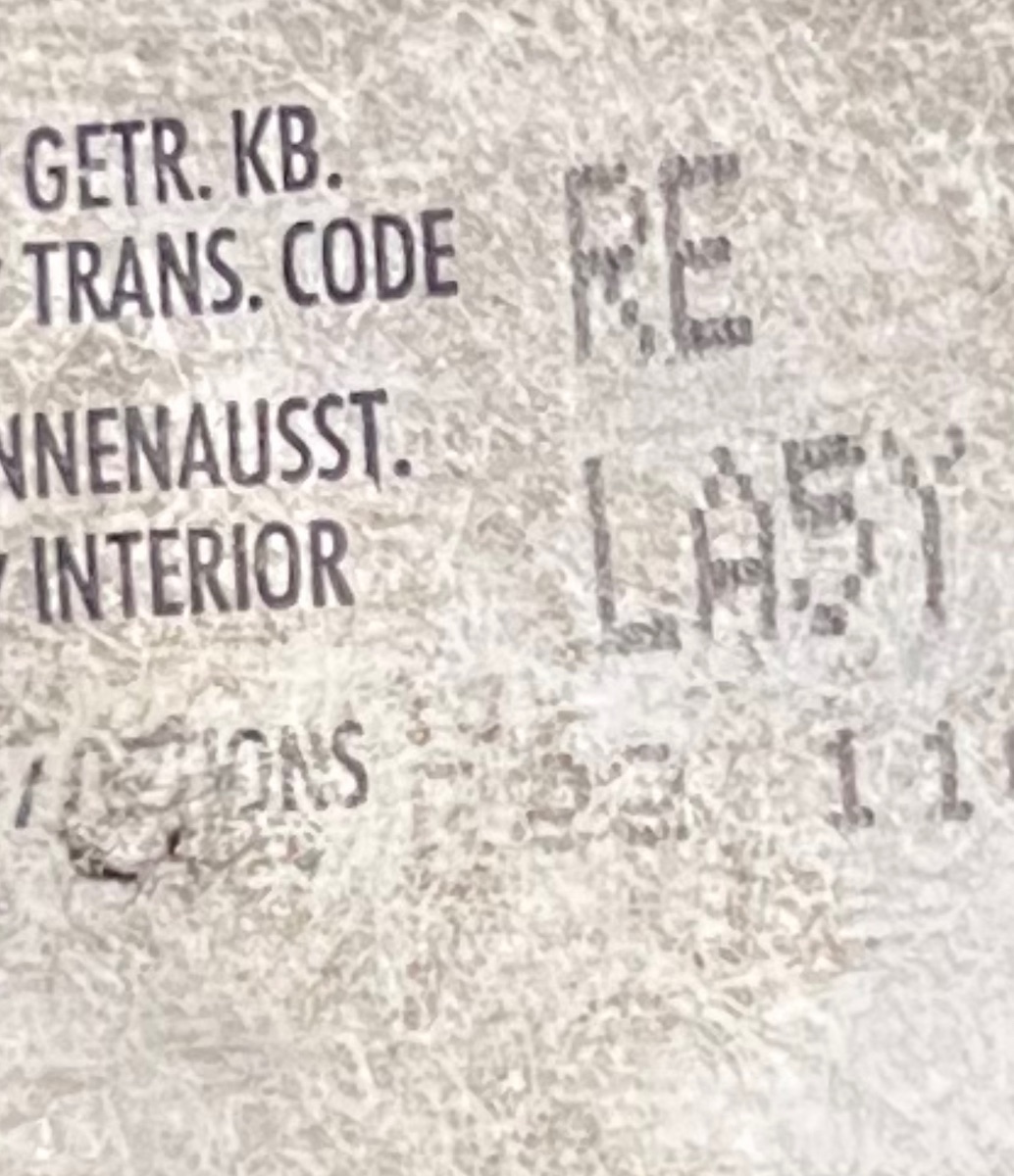

    RE = 1,6er mit 72 PS - getauscht
    4R = 4-Gang-Getriebe - getauscht
    HC = Polsterstoff (blau) Quartett - passt
    LA5Y = helios-blau - passt
    R22 = ?
    110 = Katalysator (U-Kat) Weiß ich noch nicht.
    130 = Beckengurt hinten - passt
    430 = Windschutzscheibe grün getönt - passt
    568 = getönte Scheiben - passt

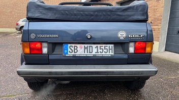

    WIe ich die Sache sehe sind einfach mal andere Stoßstangen drangekommen.
    Aus welchem Grund auch immer. Ein krasser Unfall war es nicht, die Bleche sind alle ok.
    Es wurde soviel neu gemacht an dem guten Stück.
    Fahrwerk, Bremsen, Zahnriemen, Keilriemen, usw.....
    Das Schätzchen bleibt, So wahr wie das Anmeldedatum in meinem Kopf.
    11.11.22
    Ach ja, ich editiere mal noch den Beitrag gleich mit dem Handy, wegen der Nummer R22... kann sein das ich es falsch gelesen hab. Ich lad mal das original hoch vielleicht siehst Du mehr als ich.

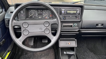

    Kann ich das KI austauschen einfach so?
    Also ich kann... aber geht das einfach? Da gibt es doch noch keine Hürden, wenn ich mich recht erinnere?
    Weil die Uhr ist kaputt. Das Display halt...

    -Falsche Stoßstangen,
    -Falsches Getriebe,
    -Halbe Verspoilerung
    -Warum diese Sitze...

    Und wieder @Udo_87 , hab das Schild endlich knipsen können.
    Ich hab es mal nachgemalt. Ist recht ausgebleicht.

    Es ist ja nun mal so das ich stolze 2 Meter groß bin, und in meinem GTI vor Etlichen Jahren fiel es mir nicht auf weil ein kleines Lenkrad verbaut wurde.
    Jetzt hab ich das Originale drin, doch meine Beine stoßen da sehr schnell an....
    Was kann ich machen ohne das H nicht zu gefährden? Was muss ich bei nem anderen Lenker beachten?
    Stimmt es das dieses dann auch 1987 schon erwerblich gewesen sein muss??

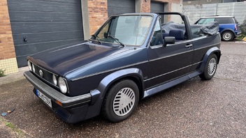

    Dann sprang mir dieser Golf 1 Cabrio direkt von Mobile ins Auge. Aua!
    Der Rest ist klar. Sohn angerufen, mitgeschleppt und ins nahe Frankreich diesen Deutsch zugelassenen Golf gekauft.
    Baujahr 1987, H-Kennzeichen, Gutachten Wiederbeschaffungswert 12.500 Euro.
    Austausch Motor sowie Getriebe.
    Er hat jetzt den EX Motor, vorher war der 1,6 Liter drin.
    Den Kamann Umbau…. Naaaja. Ich bin mir noch nicht schlüssig ob der dran bleibt.
    Ansonsten KEIN Rost, viele viele Teile Neu, auch wichtige und teure.
    Ein kleiner Riss im Verdeck an einer Faltkante sagt mir das dieses in 2-3 Sommern zu wechseln ist.
    Simmering am Getriebe etwas undicht, sowie die Olwanne Gaaanz leicht. Also keine Tropfenbildung oder so.
    Ansonsten, ja, da steht er…. Mein Golf 1, und das fahren macht soviel Spaß wie damals.
    Und noch mehr!
    Am Freitag wird er auf mich zugelassen und ich habe das beste Wunschkennzeichen das man sich für diesen Golf vorstellen kann.
    EK 87H. Wenn das nicht geil ist….. ErdbeerKörbchen aus ‚87 !
