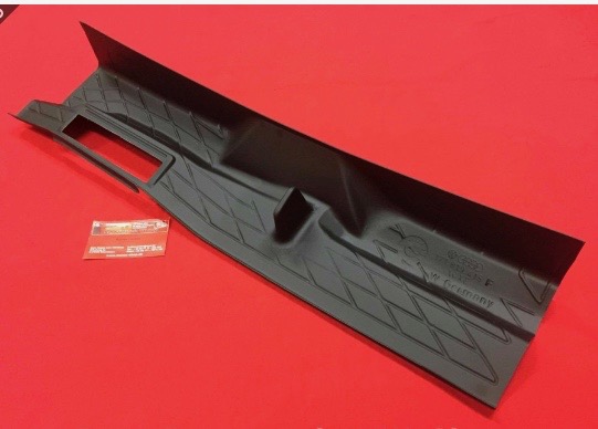

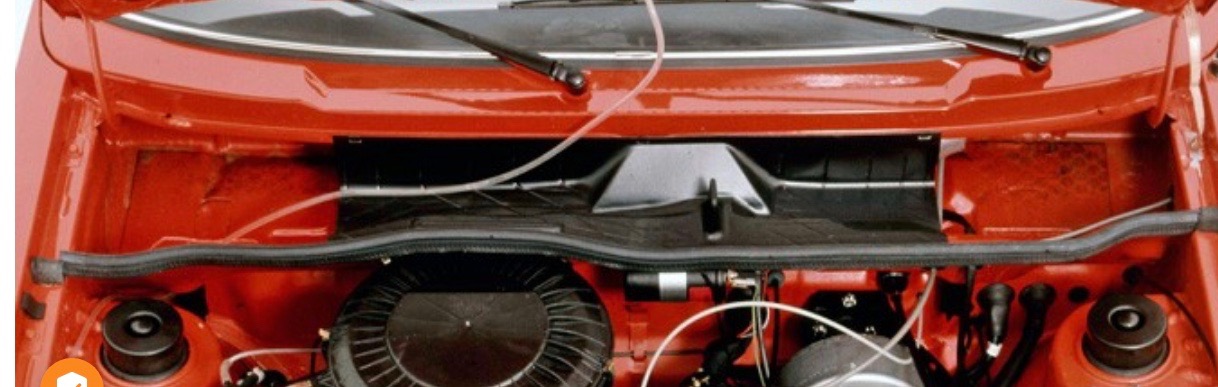

An meinem Fahrzeug ist die "kurze" Abdeckung eingebaut, habe aber gesehen, dass es auch "lange" Abdeckungen gibt, Was war denn original verbaut, die kuze oder die lange ? hat die lange irgendwelche Vorteile ?

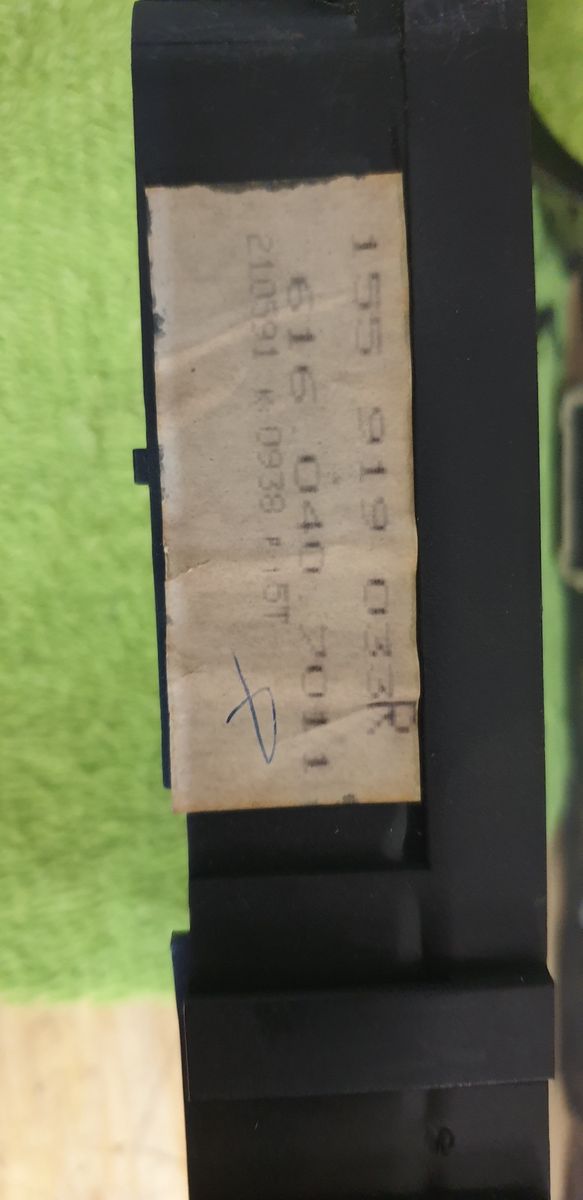

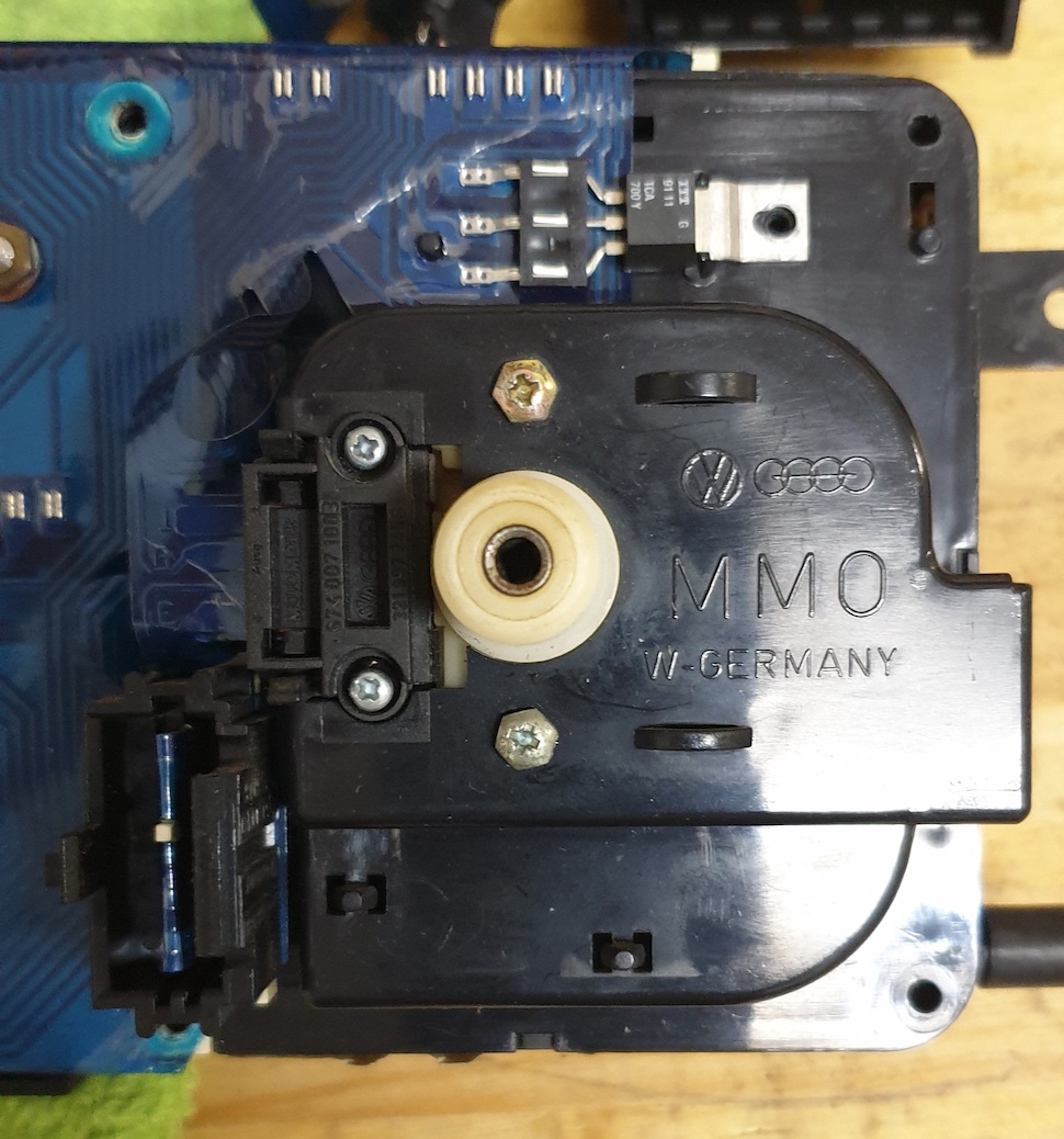

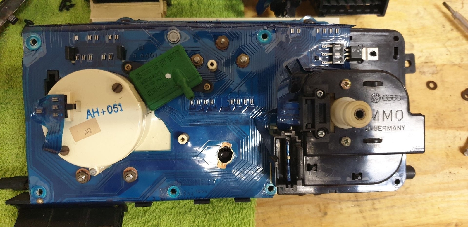

Mein Golf Cabrio von Sept. 91 (155DX2 mit 81Kw) blieb kürzlich stehen (Benzinuhr zeigte nicht richtig an) und als nach 2 Std. der Abschleppwagen kam war die Batterie leer weil die ganze Zeit die Warnblinkanlage an war. Der Wagen wurde dann betankt und mit einem starthilfegerät angemacht. 3 Tage später habe ich das Kombiinstrument ausgebaut um die Beleuchtung auszutauschen, danach ging überhaupt nichts mehr, nur noch Tacho funktioniert, ansonsten absolut NICHTS. Kann dies an der Starthilfe gelegen haben oder habe ich was falsch angeschlossen ? Aber eigentlich kann man nichts falsch machen beim Wiedereinbau
hab jetzt nochmal ausgebaut, alles nachgeschaut, Stecker stecken richtig drin, sehe keine Beschädigung an der Folie, aber außer Tacho geht absolut nichts. Gibt es ein für KI zuständiges Relais ? Vielleicht ist was anderes beschädigt ? Sonst werde wohl ein Ersatz-KI kaufen müssen, was ja recht teuer angeboten wird, wenn ich überhaupt eins finde. Mist . Anbei Bilder vom KI, falls jemand eins verkauft bitte melden

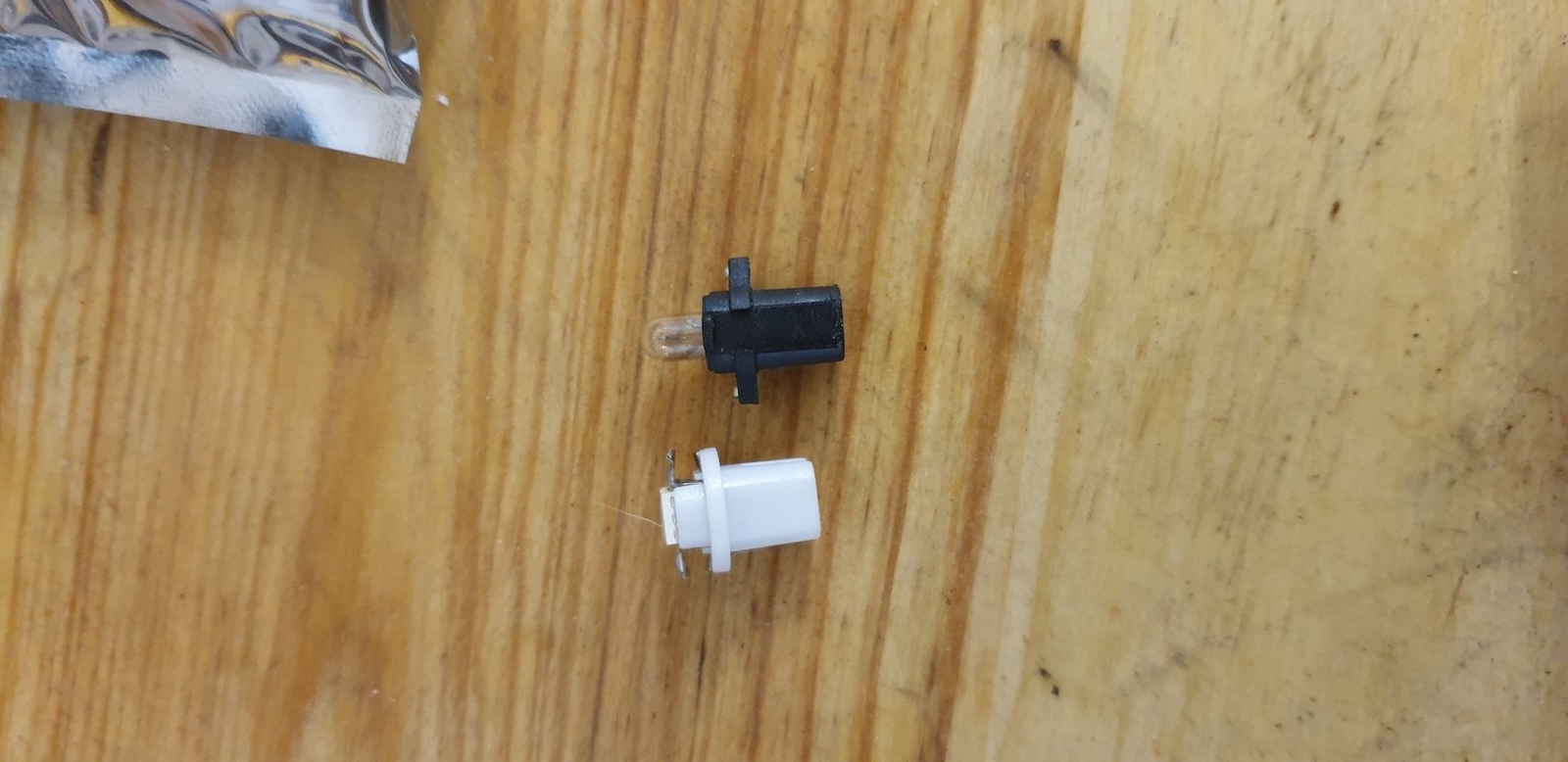

B8.3d finde ich nicht als LED, nur B8,5d oder weisst du wo ich diese bekomme ?
Da sowieso 2 Birnen defekt waren, wollte ich an meinem Cabrio diese gegen LED Birnen austauschen. Habe im Netz nachgeschaut und demnach sind dies drin : B8.5-5050-1SMD. Habe diese als LED gekauft, doch sie passen nicht in die Fassung, bzw. sie passen rein, aber man kann sie nicht drehen damit sie fest sitzen. Irgendein Tip oder Empfehlung ?

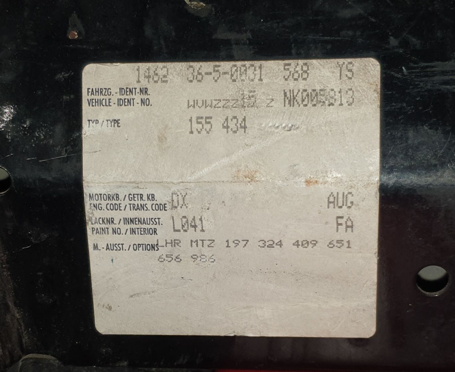

habe seit 1 Jahr einen Golf Cabrio (in Spanien) und bin neu hier, da es in Spanien kein Forum zu diesem Fahrzeug gibt. Meine Frage heute: Was sagt die Plakette im Kofferraum genau aus und was beuten die hier erwähnten Zahlen und Buchstaben.
Danke schon mal
