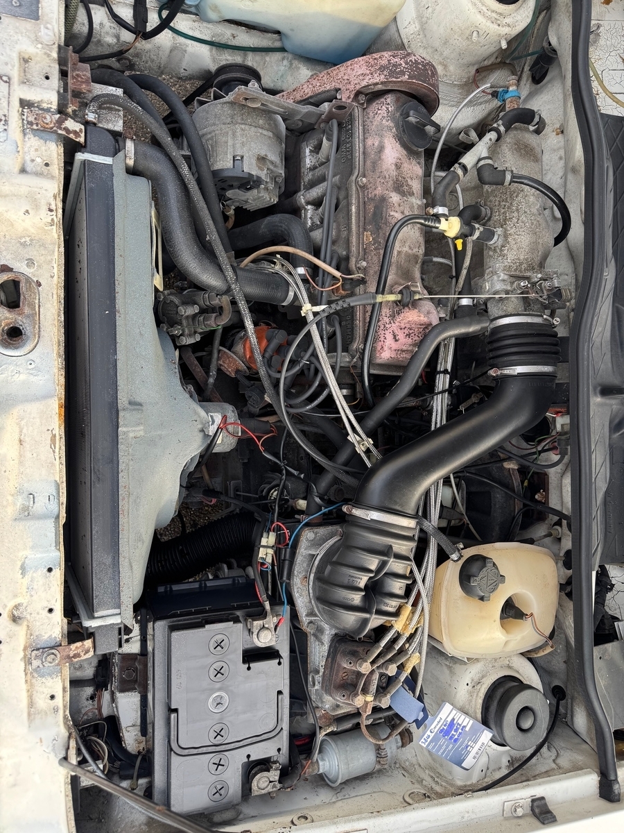

Alles anzeigenServus Harald.
Je nach Standzeit kannst, wie Hartmuth schon geschrieben hat, schonmal prophylaktisch die Kraftstoffilterpatronen erneuern.
Kleine Investition und schnell gemacht.
Die Zündkomponenten alle genau anschauen und ggf das komplette Zündgeschirr ( Verteilerkappe und -finger, alle 5 Zündkabel und Zündspule ) erneuern.
Alle Untetdruckschläuche erneuern....am besten gleich auf Silikonschläuche wechseln.
Bei den mechanischen Einspritzanlagen tut man alle paar tausend Kilometer einen halben Liter vollsynthetisches 2-Taktöl beim Volltanken dazu ( ergibt einen 100:1 Mix )....das schmiert die empfindlichen Bauteile wie Mengenteiler und Kraftstoffpumpe.

Hallo zusammen,
danke für die nette Aufnahme an Euch. Mein GLI ist Baujahr 1984 und aus Schweden. Das seht ihr u.a. an dem Frontscheinwerferspritzdüsen, die in den "Bumpern" an der Stoßstange sitzen.
Der hat den KT-Motor mit 112 PS. Das ist im Grunde ein DX mit anderer Wärmeansaugung und mechnischen Stößeln. Die Abgaswerte mussten ja dort damals anders sein. Da der Krümmer gleich ist müssen die die Werte irgendwie anders noch geholt haben, weiß noch nicht genau wie.
Danke für die Hinweise zum Benzin, ich habe entdeckt dass die Dichtung des Tankgebers unter der Sitzbank undicht ist und dort Benzin austritt. Ich hoffe das damit das PRoblem gelöst ist, sonst probiere ich andere Dinge aus. Mal schauen was so alles anfällt in den nächsten Wochen, ich habe jedenfalls vor Euch auf dem LAufenden zu halten und ggfs. auch Fotos oder Videos von Reparaturen zu posten und die Community lebendig zu halten. Das habe ich mit meinem Porsche 944 S2 auch gemacht, aber das ist mir vom Ausmaß und der Preise der Teile dann irgendwann über den Kopf gewachsen. Jetzt freue ich mich auf den GLI, der insgesamt gut erhalten ist für 1984 und hoffe dass das Ausmaß und die Kosten der Reparaturen besser zu handhaben sind. Wie sind denn Eure Erfahrungen damit?
